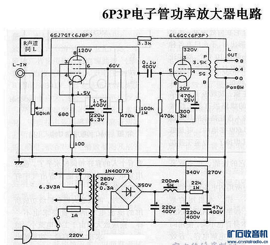

 楼主| 发表于 2023-8-5 20:26:27 | 显示全部楼层

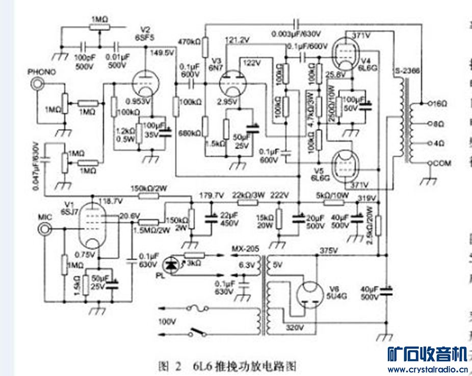

 楼主| 发表于 2023-8-7 19:26:28 | 显示全部楼层
“睿歌”6L6的电路图
发表于 2023-8-7 19:35:07 | 显示全部楼层
58#6L6的帘栅极悬空了。
