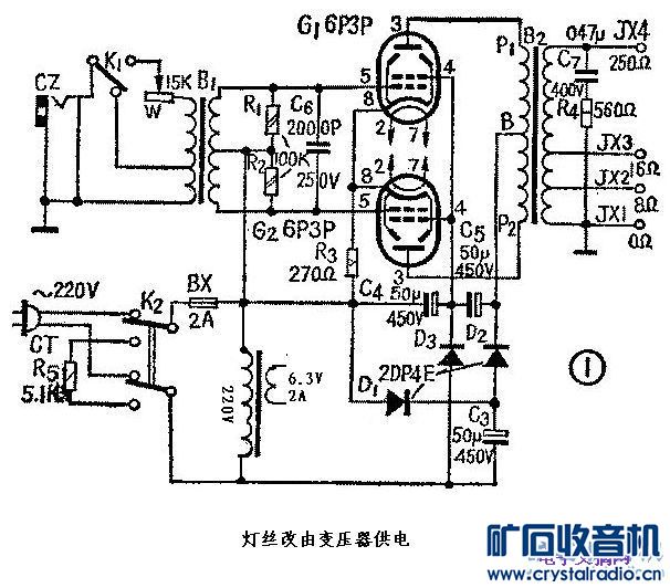

发表于 2023-7-28 22:27:43 | 显示全部楼层
6P3推挽的这个线路不错,推荐下
发表于 2023-7-28 22:41:04 | 显示全部楼层
sjh327 发表于 2023-7-28 22:27
6P3推挽的这个线路不错,推荐下
说说推荐理由,输出功率多大?

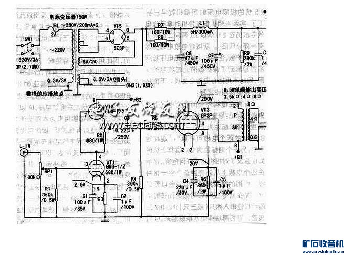

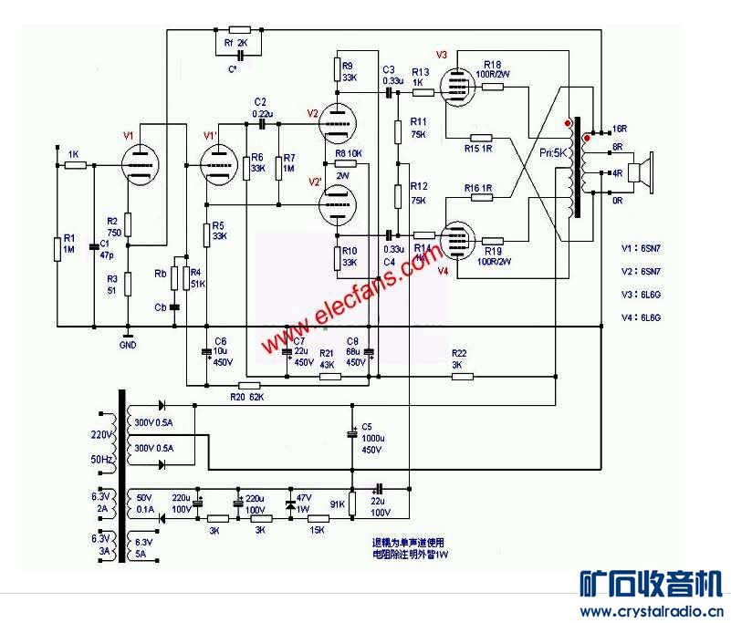

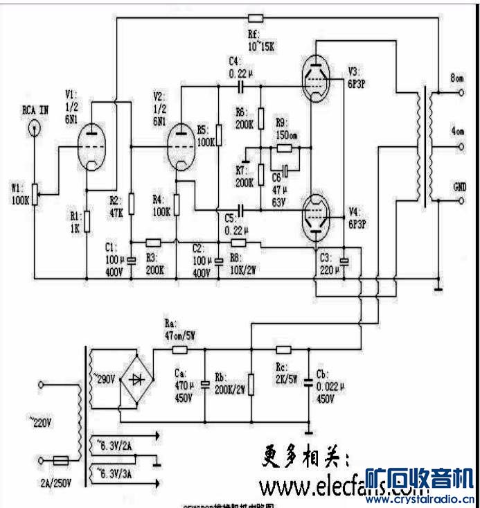

发表于 2023-7-29 07:47:18 | 显示全部楼层
6P3推挽的这个线路不错,推荐下
这个图很熟悉呀,1995年电子报合订本发烧大家李楠的2x50甲乙二类胆机,前些年隔壁j版评价是整体框架没有问题,细节上处理不好说。李楠本人说输出牛最佳阻抗是4k左右, 673f6315755a6f83a16d11da6e228616.jpeg
