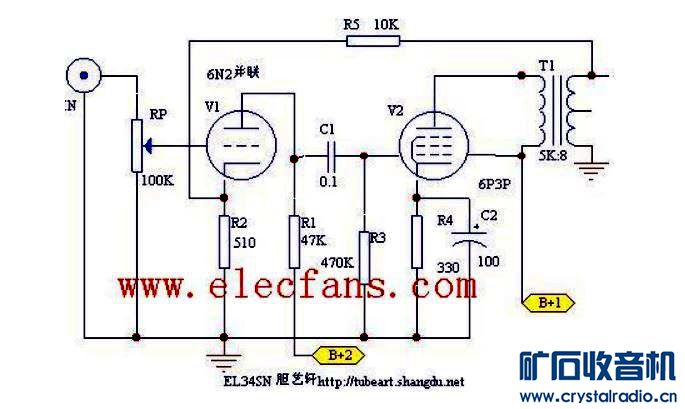

白版推荐的与最简单的电路。

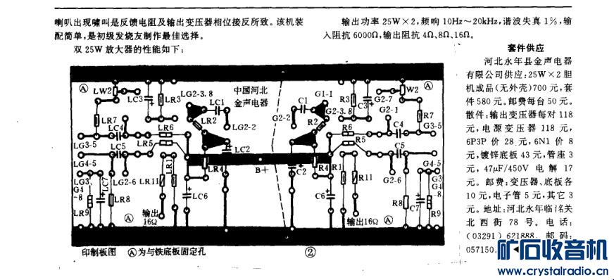

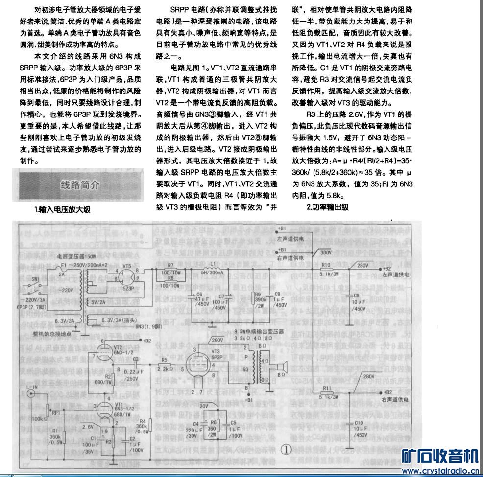

发表于 2023-7-18 23:51:01 | 显示全部楼层
19楼的6P3P推挽图粗看毛病不少。在此提出几点供商榷。
1、输入级的工作点有问题,在曲线图上找不到,或者说标注有误。
2、第二级6N1缺少栅极电阻。
3、输出牛次级线圈缺个落地点,导致负反馈会失灵。如果是0点落地,则相位不对,估计必须初级反接才行。
4、主滤波电容由两个小电解串联,容量减半,过小。其实原机电压并不高,直接选用450V,220-330U电解就行,无需串联。
这破电路当年还竟然卖套件,不知道买家装机成功率有几何。
