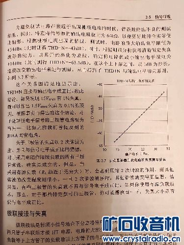

电子三极管,基本上输出电压差10倍,THD失真就差十倍实际就是这样的,如果仿真结果不是这样,那是仿真跑偏了。
 楼主| 发表于 2023-7-5 19:43:15 来自手机 | 显示全部楼层
是真理,或是谬误,唯有对实用电路进行实测,有实测结果,才能服人!
发表于 2023-7-5 19:52:53 | 显示全部楼层
这个我都不知道测过多少遍了,除了某些A2大功率发射管不符合,负偏的大小功率直热管旁热管都符合,书上也有这方面叙述。
发表于 2023-7-5 20:01:22 来自手机 | 显示全部楼层
当初为了验证薛老师译作里面这句话,几乎测试了所有手头的大小三极管几十个型号,误差很小。
