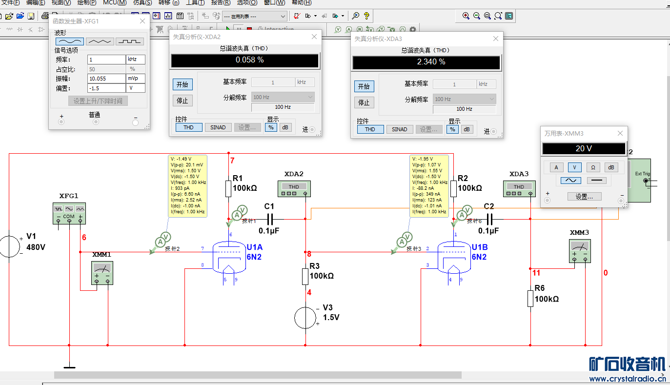

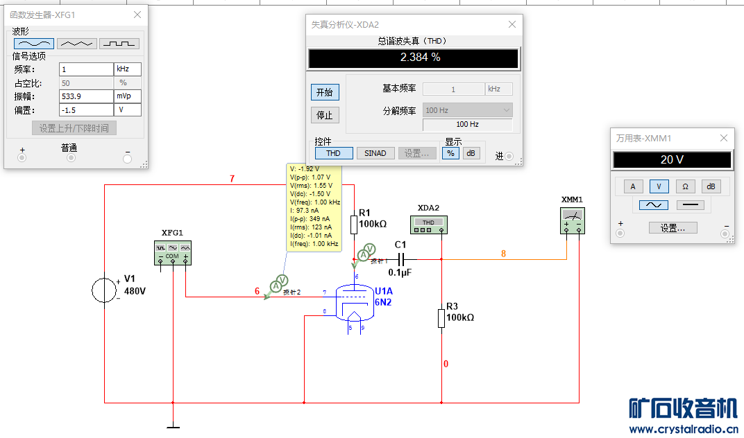

换个思路,输出20V,看一级失真小还是两级失真小。
一级,此时输入电压533.9mV(峰值,下同),失真2.384%:
两级,此时输入电压10.055mV,失真2.34%
还是两级稍小。但是这个测试估计是在一定范围内成立的,输入电压、输出电压超过一定范围,就不一定绝对两级失真小于一级了。另外选用的管子也是影响因素。

发表于 2023-7-5 01:40:34 | 显示全部楼层
输出40V。
一级放大失真4.858%:
两级放大失真4.767%:
因为工作点完全一致,输出电压也完全一致,所以两级放大的第二级的输入信号大小跟单级放大是相等的。失真更小,是因为第二级的输入带有第一级产生的失真。

你第一个与第二个图三个管的工作状态都不同,怎比?

先简化,只分析二次谐波失真。
输入cosωt,第一级产生失真输出A1cosωt+K1cos2ωt,第二级输出A2A1cosωt+A2K1cos2ωt+A1K2cos2ωt+K2cos4ωt。

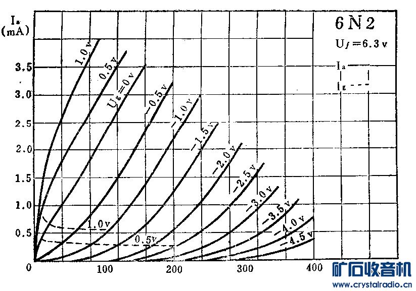

发表于 2023-7-5 10:30:17 | 显示全部楼层
关于建模精度,Ua=249.931V,Ia=2.172mA.绝对的精度确实不跟手册上的标准值一致,因为是用曲线拟合得到的模型。但已经已经远远小于手册上规定的合格范围了:
如果电子管的参数满足正态分布,很抱歉,你没法找到一个管子的一个参数跟手册上的标准值完全一致——哪怕一个!

发表于 2023-7-5 11:16:30 | 显示全部楼层
大舌头2021 发表于 2023-7-5 09:01
先简化,只分析二次谐波失真。
输入cosωt,第一级产生失真输出A1cosωt+K1cos2ωt,第二级输出A2A1cosωt ...
从第二级输出看第二三项有没有可能抵消呢?如果前后两级工作状态完全一致,那么K1A2和K2A1的正负是相同的。由此可以得到前后两级工作状态完全一致的情况下,失真不会减小。
