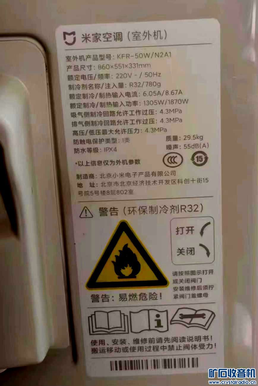

变频空调还有位式回差控温方式的吗?

在变频的优秀平台上使用位式控温我也是第一次见。
所谓位式控温就是回温差过大,变频空调控温也应该呈现线性(冷媒流量平稳调节)调温的,你这个温跳确实是不正常的。
发表于 2023-6-25 14:59:51 | 显示全部楼层
ljf121256 发表于 2023-6-25 11:43
所谓位式控温就是回温差过大,变频空调控温也应该呈现线性(冷媒流量平稳调节)调温的,你这个温跳确实是 ...
现在空调普遍有速冷功能,开始的时候大功率运行以缩短制冷时间,整个过程不会线性
发表于 2023-6-25 16:02:11 | 显示全部楼层
那是开机运行模式在刚开机的时候,正常运行不会这样急升急降的,要不号称变频就没有意义了。
发表于 2023-6-25 19:08:29 | 显示全部楼层
PID控制 (在范围内)应该是连续控制没有回差。 变频空调铭牌 输入功率应该是一个范围。
空调出风口温度肯定比设定温度低 控温就是把冷风与室内气温搅拌的过程
如果出风口就是设定温度 那整个室温肯定会高。
发表于 2023-6-27 23:00:01 | 显示全部楼层
个人感觉,变频制冷到设定温度的时间比定频长多了,定频很快就冷下来,变频很慢,一点点降,显然没有马力全开,我估摸可能是考虑到能效问题,为了满足一级能效,只能用这种控温方式
发表于 2023-6-28 01:57:20 来自手机 | 显示全部楼层
千六未到的国产空调,空调有室外温度探头,设置温度比室外温度低1度,测功率3分钟后稳定在26~50估计只是内机风扇转,设定比室外第2度10分钟功率50~120W之间。3度以上就时间长了15分钟~30分钟从900W降到120W。我觉得还是测功率比较直接,测温变量太多了人员活动都影响测温精度
