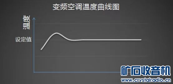

iffi123 发表于 2023-6-19 22:59
你应该找个功率记录仪直接测功率
你意思变频的温度一根直线?
直线是理想状态,但起码不要像现在的位式控制一样效果。

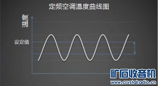

 楼主| 发表于 2023-6-21 08:14:34 | 显示全部楼层
chason4752 发表于 2023-6-21 06:40
恐怕你检测的手段都错了;所谓变频,是指利用改变交流电的频率来控制异步电机(压缩机的动力)的转速,从而 ...
过程是一个,但也要看最终的效果。
https://www.sohu.com/a/322269096_206838

这是美的1匹定频的控温效果。振动范围0.5度之内
 楼主| 发表于 2023-6-21 08:26:43 | 显示全部楼层
定频的效果还比他好

虽然最后是反映在温度上,但一样的变频空调,如果温度控制算法不同,温度曲线也不同,温度并不能直接反应压缩机的状态
与其测温度,还不如直接测功率,毕竟功率比温度更接近变频压缩机本身的工况, 压缩机的频率变化,肯定会直接反应在功率上,即使不是线性的,只要查看工作过程的功率(可以设置不同的温度观察),是否是固定几档,还是真的无级调速

其实我没有怀疑他定频和变频的问题。如果是变频其实是控制算法。
 楼主| 发表于 2023-6-21 10:16:44 | 显示全部楼层
变频空调用了定频空调的控温策略。软件工程师在忽悠消费者呀。
