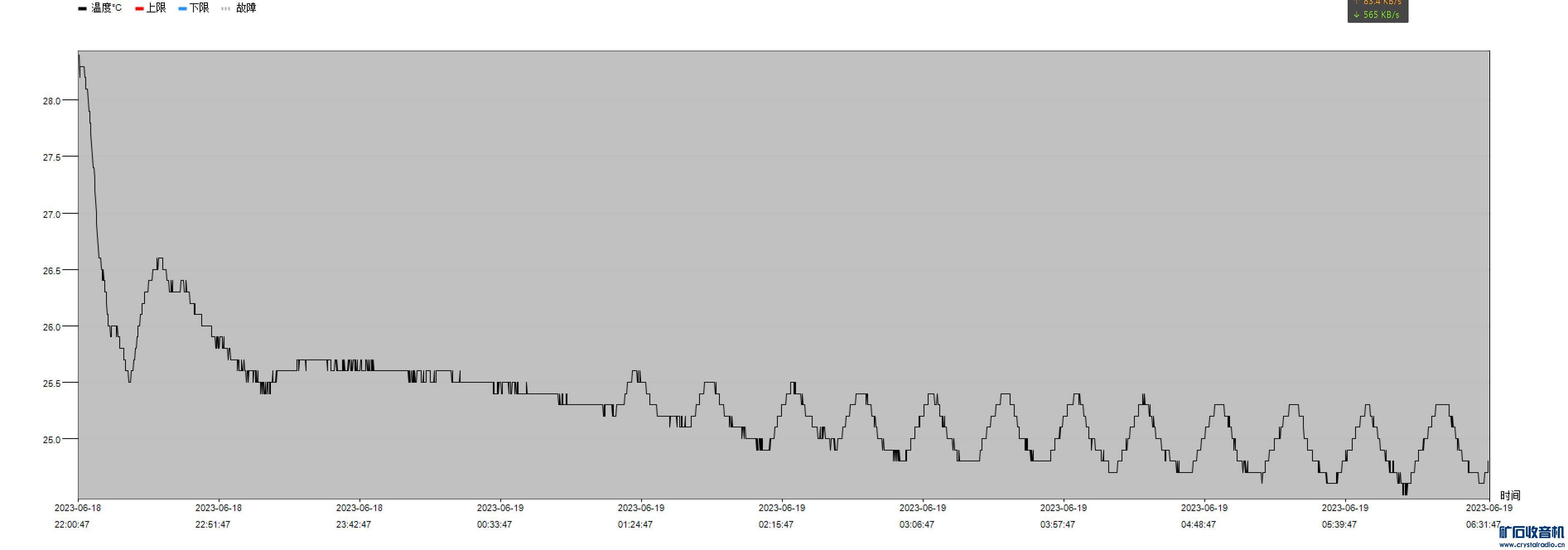

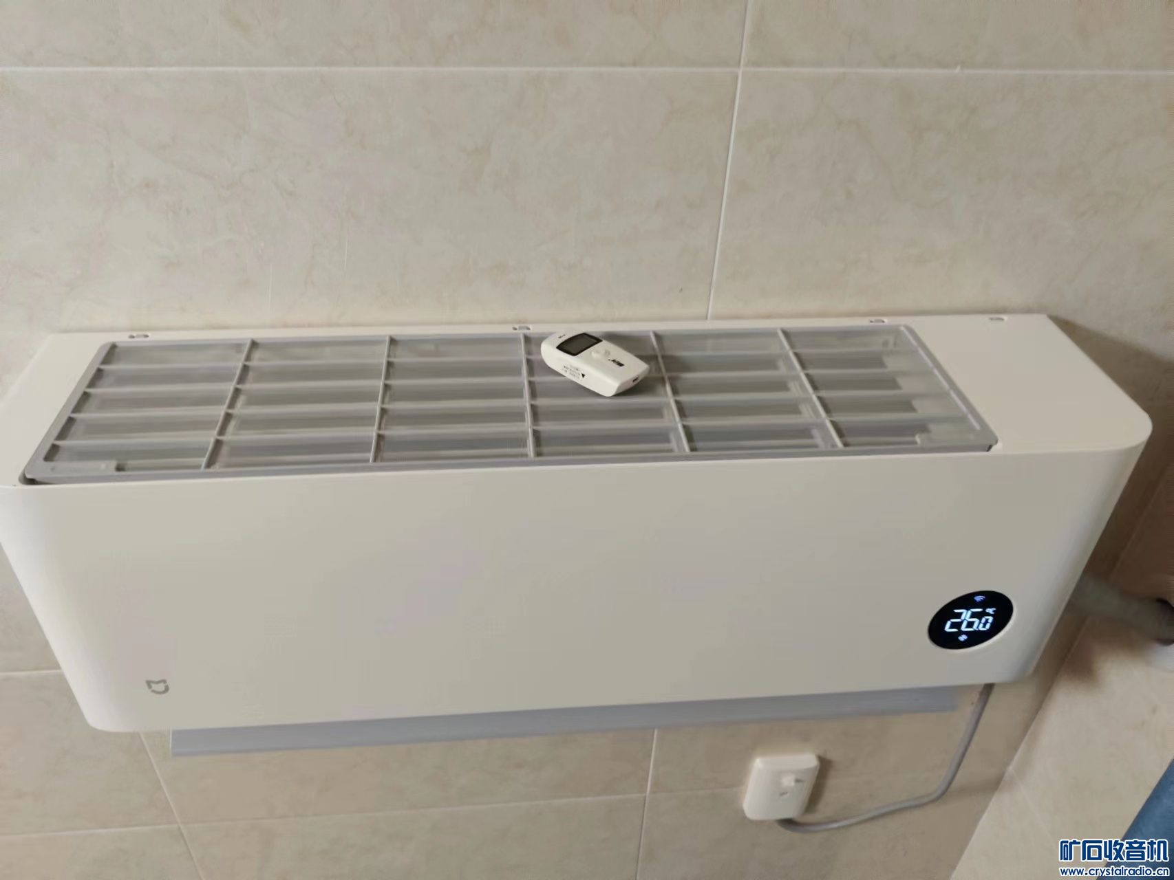

定频肯定是位式控制,但变频主打是控温稳定,感觉舒适。我家这款小米空调,宣称是变频空调,怎么检测出来是位式控温?
KFR-50W/N2A1 巨省电 米家空调 2匹新1级能效
据说是变频空调。把温度记录仪放到挂机上面(与空调传感器是在同一个区域)测温。从温度曲线看看是定频空调。

 楼主| 发表于 2023-6-19 21:29:45 | 显示全部楼层
有认识做小米的工程师吗?麻烦帮忙问问是什么回事?
发表于 2023-6-19 22:59:02 | 显示全部楼层
你应该找个功率记录仪直接测功率
你意思变频的温度一根直线?

发表于 2023-6-19 23:23:52 | 显示全部楼层
其实还不如用功率插座或者钳表测一下电流,看温度到之后电流是不是减小了。就算有工程师,人家也不会告诉你商业秘密的。
我猜小米的变频不是无极的,仅有几个挡位,所以温度不是很线性。

 楼主| 发表于 2023-6-20 08:14:41 | 显示全部楼层
bigluo 发表于 2023-6-19 23:23
其实还不如用功率插座或者钳表测一下电流,看温度到之后电流是不是减小了。就算有工程师,人家也不会告诉 ...
功率只是控制手段,温度才是最终目标。
