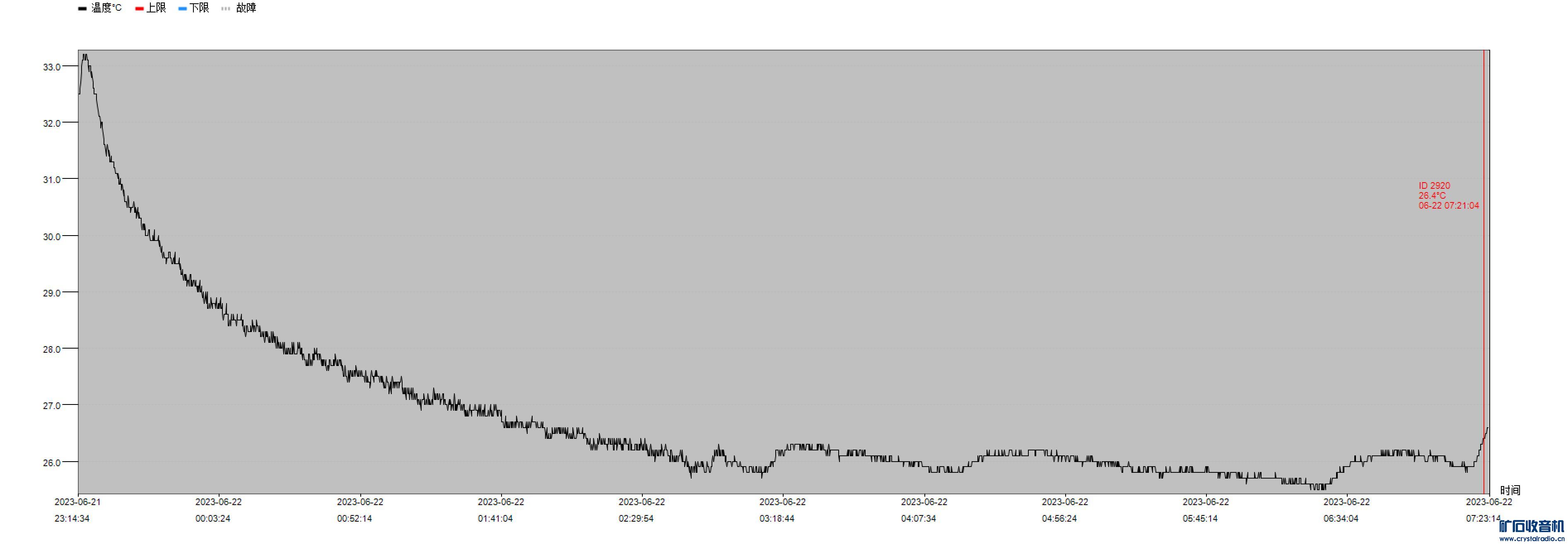

变频空调还有位式回差控温方式的吗?

 楼主| 发表于 2023-6-21 13:36:10 | 显示全部楼层
bis 发表于 2023-6-21 13:00
定频空调听声音就知道了,测温度判断还是第一次见到,也许是这辈子最后一次见到。
在变频的优秀平台上使用位式控温我也是第一次见。

 楼主| 发表于 2023-6-21 13:59:25 | 显示全部楼层
bis 发表于 2023-6-21 13:40
不管什么方式人体舒服就行,楼主图中稳定后温度波动峰峰值也就0.7℃,又不是属传感器的怎么能察觉?
我们是工程师,又不是普通人。当然对技术有讲究。

发表于 2023-6-21 14:14:25 | 显示全部楼层
built 发表于 2023-6-21 14:00
当然如果有人说,这个价钱就是这种效果。那当我没说过。
我认为,是控制参数和你实际房子的数据不匹配,看曲线和定频的还有很大区别的,好像过冲有点厉害,PID参数的I和D参数不合理,是不是大空调小房间了?
 楼主| 发表于 2023-6-21 14:46:54 | 显示全部楼层
美人鱼999 发表于 2023-6-21 14:14
我认为,是控制参数和你实际房子的数据不匹配,看曲线和定频的还有很大区别的,好像过冲有点厉害,PID参 ...
20平方  2匹
发表于 2023-6-21 14:55:38 | 显示全部楼层
那只能是厂家参数调教不合理了。
 楼主| 发表于 2023-6-21 15:09:56 | 显示全部楼层
美人鱼999 发表于 2023-6-21 14:55
那只能是厂家参数调教不合理了。
但他们又不开放给消费者自己调。 有其他品牌变频空调的网友也可以测试一下。温度记录仪放挂机顶部。用循环风扇均衡温度。然后把数据发上来分享。

 楼主| 发表于 2023-6-22 07:46:09 | 显示全部楼层
昨晚测试,曲线又变成这样。开了循环风扇。
