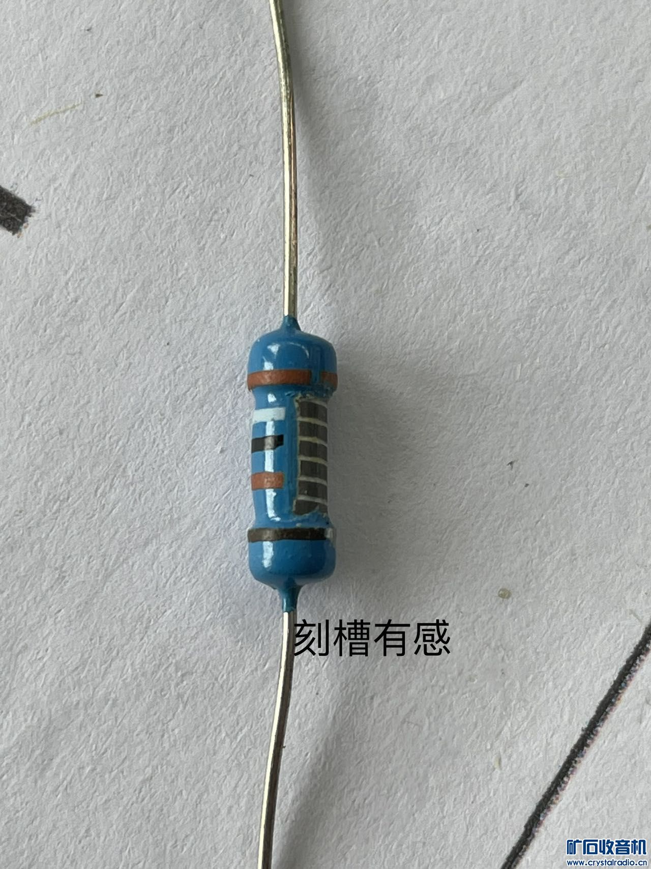

 楼主| 发表于 2023-6-20 12:08:51 | 显示全部楼层
碳芯电阻也不完全是缺点,由于整体碳棒结构整体呈现出无电感状态。受热后碳粉的松紧能改变阻值,所以焊接时注意散热防护。精度用数字表挑选后基本能得到想要的阻值。五色环电阻刻槽工艺存在电感
