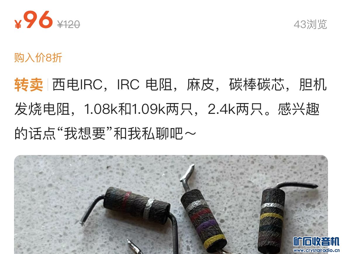

这种老碳芯电阻,用在胆机后极噪声大不大?阻值会不会随着时间推移改变
发表于 2023-6-18 12:50:02 | 显示全部楼层 |阅读模式
搞了些碳芯电阻,查了了下网上说法褒贬不一,噪声和阻值漂移成了最大隐患,但是阻值可以用万用表挑选,但是噪声可能避免不了,用过的大侠发表下意见

碳芯电阻最大优点就是能吸收高能脉冲,现在电网中数字时代各种脉冲,加之胆机本省存在感性负载输出变压器,所以产生脉冲的几率也是很大的。
另外碳芯电阻经过百年的沧桑依然有使用,几十年的老机上依然使用同时能够工作,虽然个别电阻出现损坏这可能为概率问题,世上也没有不坏的东西。70年前的红星504收音机也是使用碳芯电阻,依然可以稳定工作。从几方面看碳芯电阻大方向上是没有问题的,至于个别损坏的现象,由于年份长使用量大,出现概率性损坏也是正常范围内,现代电阻也有损坏的几率。经过百年洗礼碳芯电阻个人认为还是值得一试,虽然反对声一直不断,实践出真知么,小马过河必须尝试,也不能人云亦云。

我修过好几台国外的老电子管收音机,里面很多这种电阻,阻值不太准,没发现别的问题。

这种碳质(现在叫碳芯)的温度系数变化与当今的金属膜电阻正好相反。所以在许多特点场合下还是必须使用这种碳质电阻的。因此在一些仪器仪表里也能见到。当然、精度与普通电阻是不一样的。

看来这种电阻还是值得一试,确实这种电阻可爱好看点(可能是现在电阻省美疲劳了),这种电阻误差确实大,但万用表挑选后还是能得到阻值接近的,加之这种电阻诞生在电子管盛行的年代,用在胆机上似乎更协调。以那时的物价和电阻价比,现在这种电阻卖几块钱一颗也算便宜的了

        事先测量一下阻值,因为误差可能比较大,如果是国产的炭质色环电阻误差会更大,现在视为古董了,看着比较怀旧,上世纪五六十年代的老电子管收音机上有使用,用在音频电路应该没问题,

如果是制作唱头放大器之类的前面部分,最好别用,但如果只是制作我们常说的前级,那其实是没有什么问题的,这时电阻本身的噪声影响其实很小,甚至有说法说这种电阻的轻微噪声能给声音一种温暖的感觉,见仁见智吧

這東西与現代電阻比噪音大十倍以上,只能用在功放級或推功非柵阻上,前置便免問了。

买过几包,   包装是铝皮的  ,倒出来测量 ,误差都比标称的大的离谱 ,实在想不出标的色环有什么意义  ,测量了20多个  ,误差30%左右 ,可惜那铝包装了 ,后来凑合给用完了
