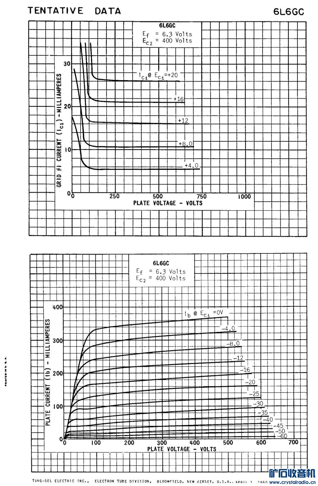

才发现屏压400V 电流80mA, 这个管子屏耗没那么大吧。

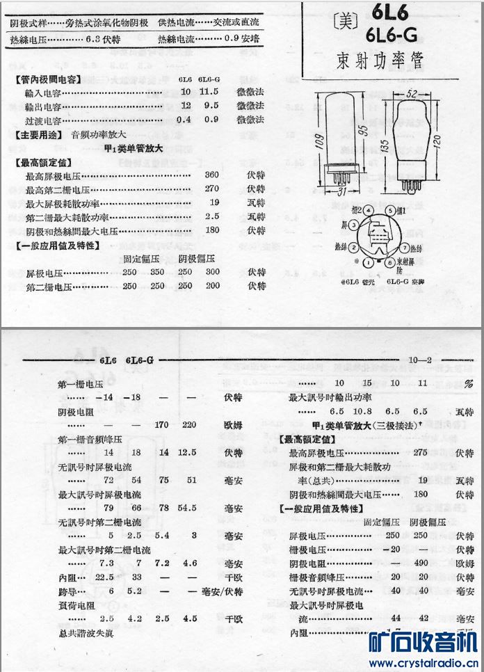

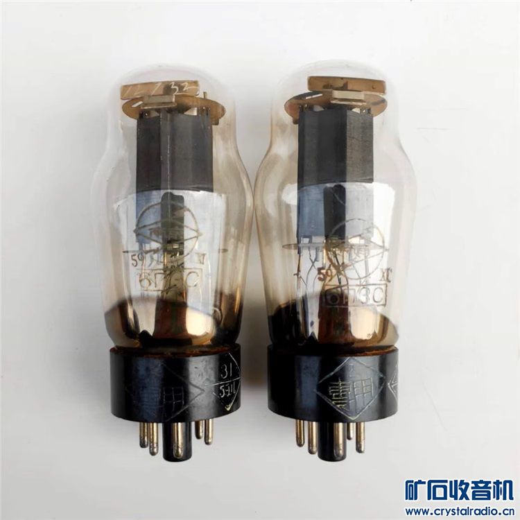

解放初6L6和6p3是一个东西,国内生产的6L6是按照前苏联的6TT3C的标准,由南京电子管厂生产(当然也有人认为南京管是按美国的标准),在62年以后,按国标命名为6P3P。以前有上海老6L6和6P3 互换使用,最近才发现不一样,新版加了个C它有30W功耗。加强版电路按30W改进的。不过可以拿6p3来试验,毕竟十几元的东西,如果能用更好,万一挂了也无所谓。
6L6GC参数
(极限运用数据)
灯丝电压(Uf)=6.3V;
灯丝电流(If)=0.96A;
最高阳极电压(Uamax)=500V(400V);
最高第二栅极电压(Ug2max)=350V(330V)
最大阳极耗散功率(Pamax)=30W(20.5W)
最大第二栅极耗散功率(Pg2max)=3.2W(2.75W);
最大第一栅极电阻(Rg1max)=0.5MΩ;
最大灯丝与阴极间电压(Uk-fmax)±200V.
(应用数据)
(A1类单管放大)阳极电压(Ua)=380V(350V);
阳极电流(Ia)=75mA(66mA);
第一栅极电压(Ug1)-19V(-18V);
第二栅极电压(Ug2)=270V(250V);
第二栅极电流(Ig2)=17mA(7.2mA);
跨导(S)=7.2mA/V;
内阻(Ri)=27kΩ;
负载阻抗(ZL)=4kΩ(4.2kΩ);
输出功率(Po)=12W(10.8W);
