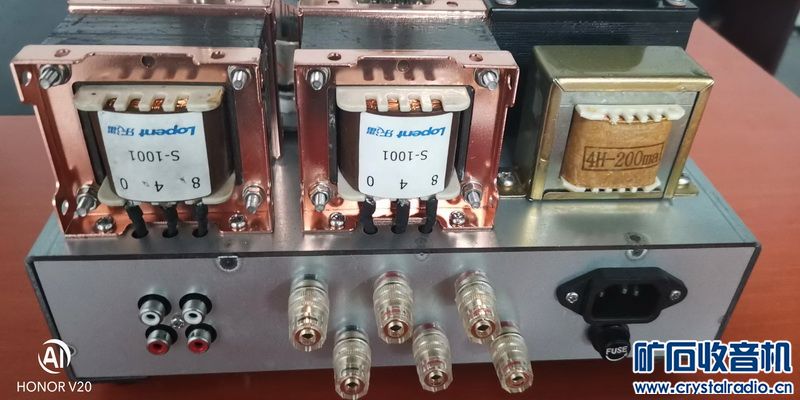

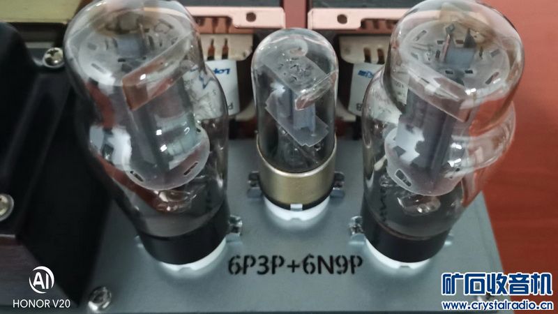

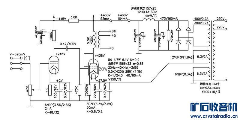

早就对6P3P标接+6J1标接的单端不满意了,改三接的电路图也早就画好了,一直没时间装出来,今天完工。

夜玫瑰falling 发表于 2024-11-7 15:12
6P3P是好管子。我从约二十年开始到现在折腾了好几版,早期就同时使用过三极管接法与标准接法,各有特色。
6P3三极管接法增强版
发表于 2025-3-30 18:40:52 | 显示全部楼层
Kouzh 发表于 2023-6-27 14:41
这是改过的电路图
可以再优化:
6N9P:屏压250,屏流2.5,屏阻220K,,阴阻820.     前级输出摆幅96V p&#8722​; (满足驱动6P3P -45V需求)。
6P3:  屏压400,屏流80,阴阻560.      栅负压-45   输出功率4.8W.    输入灵敏度0.8V RMS,总谐波失真(THD)        2.5%
 楼主| 发表于 2023-6-2 18:19:00 | 显示全部楼层
改三接后推动管也改为6N9P,看起来协调一些。
 楼主| 发表于 2023-6-2 18:20:20 | 显示全部楼层
输出牛还是原来的乐潘牛,换了个马甲好看一点。
 楼主| 发表于 2023-6-2 18:23:53 | 显示全部楼层
内部接线一如既往的乱七八糟,好在输出噪声只有2.5mV,属于不很满意但可接受范围吧。

发表于 2023-6-2 20:08:24 | 显示全部楼层
这机器做的 真紧凑
发表于 2023-6-2 22:01:54 | 显示全部楼层
6P3P做三接,高压需要再高一些才能多出些功率。
发表于 2023-6-2 22:15:12 | 显示全部楼层
外面和里面区别真大
发表于 2023-6-3 03:20:51 | 显示全部楼层
上图,说测试结果。
发表于 2023-6-3 10:23:32 | 显示全部楼层
接地用的真地线,严谨的电工,好评一个
 楼主| 发表于 2023-6-4 22:46:11 | 显示全部楼层
ZHANGDESHI 发表于 2023-6-3 03:20
上图,说测试结果。
电路图,出差中,等几天回去了抽空测试一下哈
 楼主| 发表于 2023-6-4 22:53:10 | 显示全部楼层
      电压用到了400V,理论计算输出功率算上输出牛效率后约4.7W,实际输出功率还没测量。400V感觉不低了,水平有限再高不敢试了
      电源牛高压有380V、400V两个抽头,用的380V,还有一个400V输出没敢试
 楼主| 发表于 2023-6-4 22:55:48 | 显示全部楼层
海河 发表于 2023-6-2 20:08
这机器做的 真紧凑
      感觉6P1紧凑点好看,6P3P紧凑了好像并不好看
发表于 2023-6-4 23:20:39 | 显示全部楼层
这个电压是够了,理论输出应该能达到5W以上,牛略小,若用到76牛就排场了。看你发的图,驱动是个薄弱环节,输入灵敏度可能略低。另外6P3P三接的失真度,最大输出功率处大概要达到9%,而不是图中标的那么低,这样前后级的最大失真度就差别有点大了,难以做到最大限度的抵消。再加上没有负反馈,最终的满功率失真度可能不是太理想。等你发测试结果。
