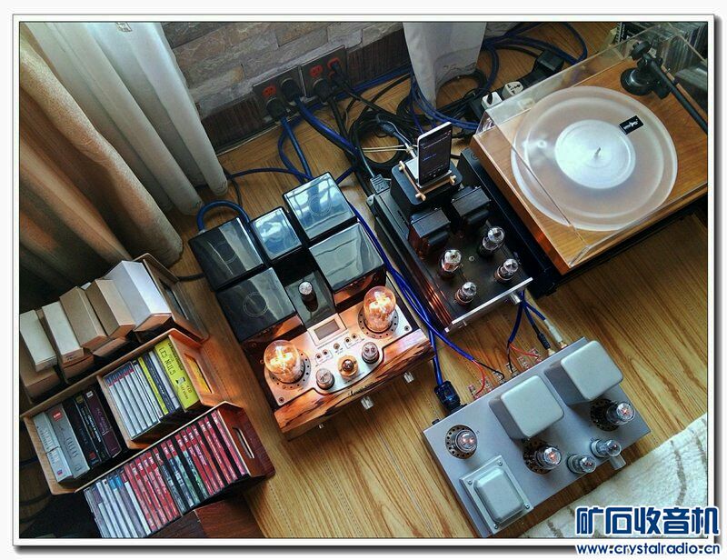

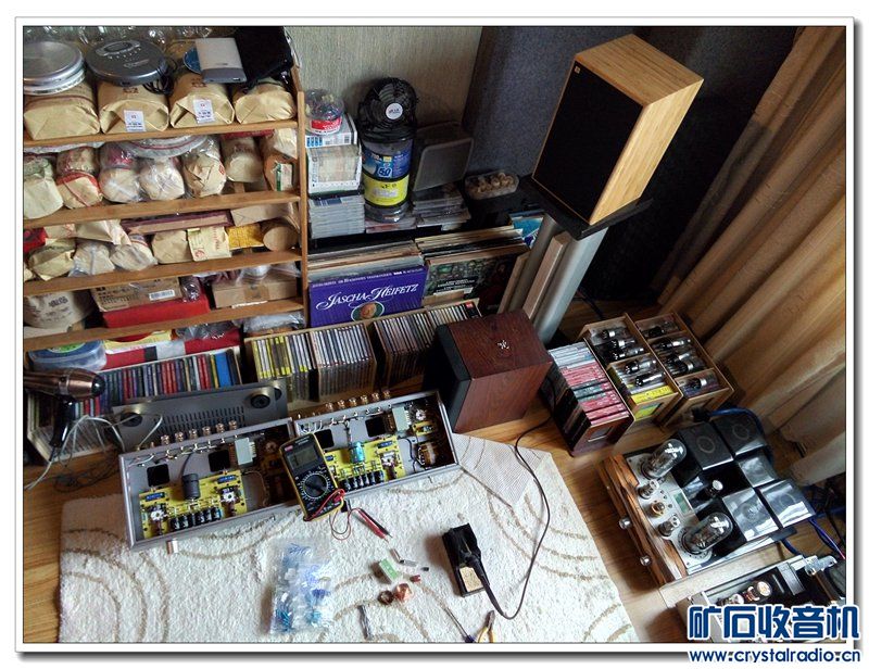

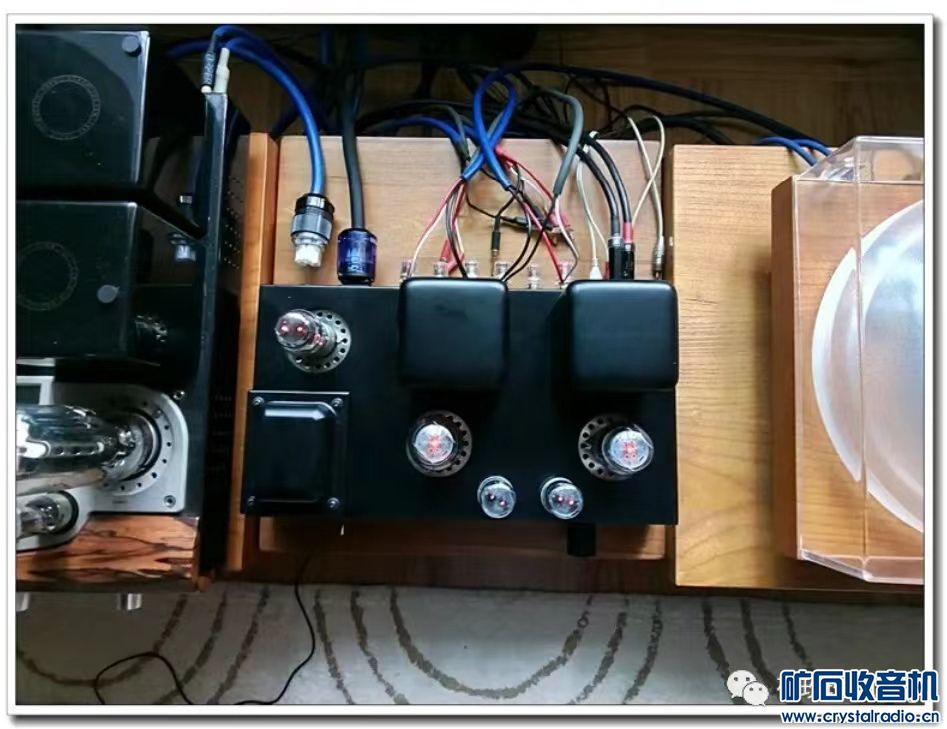

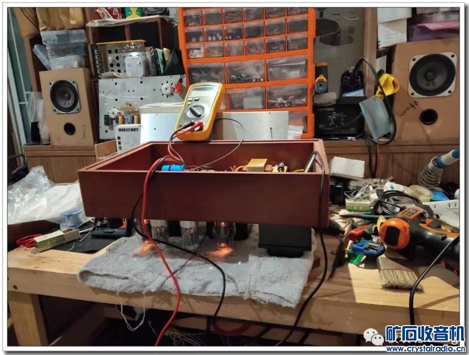

6P3P是好管子。我从约二十年开始到现在折腾了好几版,早期就同时使用过三极管接法与标准接法,各有特色。
三接唯一问题是压降太大、有效输出功率损失太多了。标准接法6瓦,三接则只有2.5瓦左右。但若你有容易推动的高灵敏度音箱,2.5瓦当然也是够用的。
再有就是我试过不同的推动方案,兄台提到的6N9P一级是无法推满6P3P的,目前最为满意的是6N8P两级共阴推动。以前石整流时也试过所谓的纯二推动,也可以推满,效果也不错。但所有三极管一级推,都无法推满。如果你喜欢用一级推,唯有使用五极管了。但声音表现的调校上,要求又更高了。
这里先讲推不推得满。至于声音表现及调校先不讲,因感觉几句话扯不完、也不容易讲得通。
但6P3P是我制作、折腾胆机时间跨度最长的一款单端,觉得亲切,就上来回复一下、多讲了几句。请楼主及大家包涵。
由于楼主兄弟提到标准接法声音不好听,因此我尝试对这个话题提一提。
讲起这款单端,引出一段回忆。顺手传几张图片,回顾下这二十来年折腾6P3P的历程:
这台利用手头边角料凑成的石整流6P3P,是后续我所折腾的所有同型号单端的样机。
有了它,才有了后续二十年的好几个版本。
正因此,这台机器我一直留下收藏、纪念。
以上所有金额边框的版本,都是设置了三极管接法输出的。
注意,三接有标准接法的内阻是不同的,因此你得考虑输出变压器的初级绕组,阻抗要匹配。
后来转用木框版本,一是考虑三接的输出牛兼容太麻烦,二是手头也重新开发了两款三极管接法的小单端,就只保留了标准接法,使用3.5K的输出牛:
6P3P于我而言,是一台长期相伴、包括了好长一段岁月及回忆的小单端。现在虽然不常使用它了,但留下的回忆却是充盈的。
任何一款胆机,做响不难;但想做出好声音,还是有比较长的路要走的。
献丑了。先到这,请大家多加指正。
