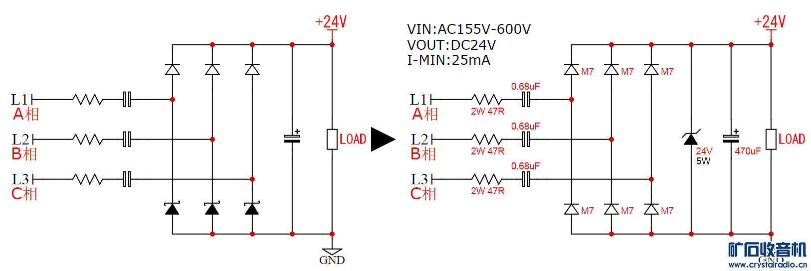

 楼主| 发表于 2023-5-16 09:07:30 | 显示全部楼层
hnyy2018 发表于 2023-5-15 20:22
电路设计有问题,不能用tvs做稳压,要用稳压二极管,再就是电容的充放点必须有一个回路,而你的负半周是通 ...
按我的想法应该是这样,不知道您有什么指导意见!

bg1trk 发表于 2023-5-16 11:14
你的误区是没区分供电形式。
如果是三相四线进保护装置,单相半波整流且电流回流到中性线,那总电流 ...
后面打算改为右边的这个电路,对电解电容的大小计算不是很了解,最小容量可以取多少?目前因为空间的原因用的是50V 220uF,稳压管采用5W的。

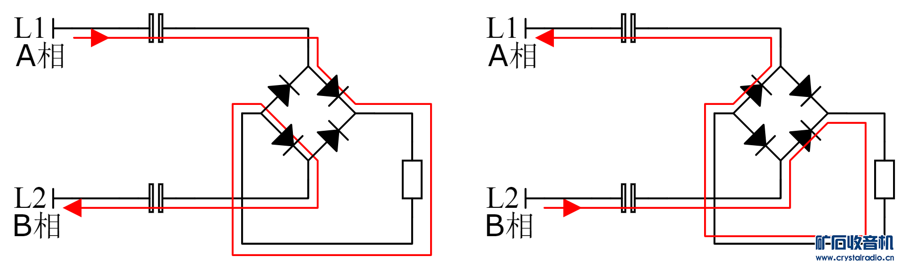

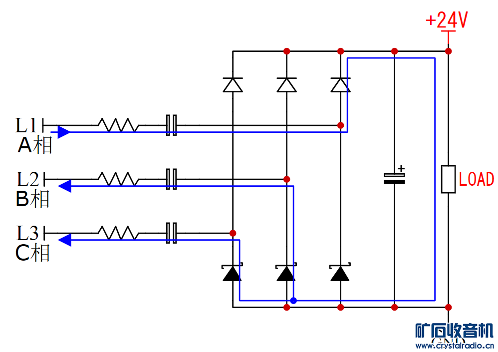

电路图上有接地标志,是不是要看作Y形的接法。所以主题帖子里,三个电容器看作串联,我认为还是不对。
电路转换成这样,应该是全波整流,TVS管在全桥整流电路里充当下桥臂二极管。
发表于 2023-5-16 13:37:53 | 显示全部楼层
电路图中GND符号,已经明确指示电流入地了!

ABC三相电源通过各自交流电容器经过整流二极管整流后,交直流电流再经过各自的滤波电容器和负载已全部流入地(GND),分析电路时候,不要绕来绕去。
 楼主| 发表于 2023-5-16 14:12:58 | 显示全部楼层
935482411 发表于 2023-5-16 13:46
ABC三相电源通过各自交流电容器经过整流二极管整流后,交直流电流再经过各自的滤波电容器和负载已全部流入 ...
我认为电路是这样,每回路里面的CBB电容容量应该算½,前面我计算是按三相电流相加,实际上应该算单回路的1.732倍。
 楼主| 发表于 2023-5-16 14:17:38 | 显示全部楼层
935482411 发表于 2023-5-16 13:52
流入地(GND)的电流还会回来ABC三相中吗?
我感觉您这个思路错了,任何电路必须构成回路才会有电流通过,您这个所谓的地实际上又串联了二极管回到相线,也就是“A相→负载→B相;B相→负载→A相”这样的。
