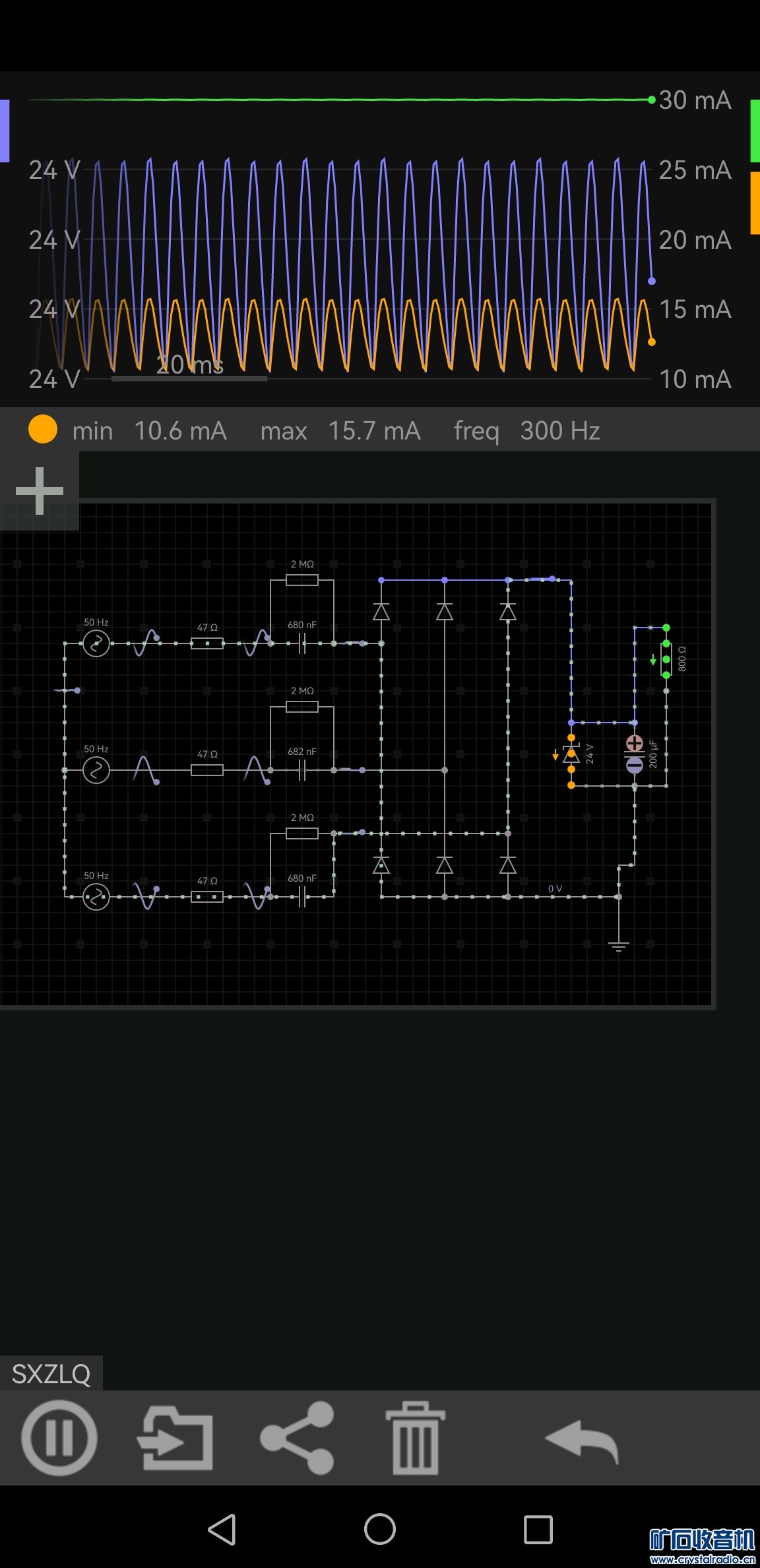

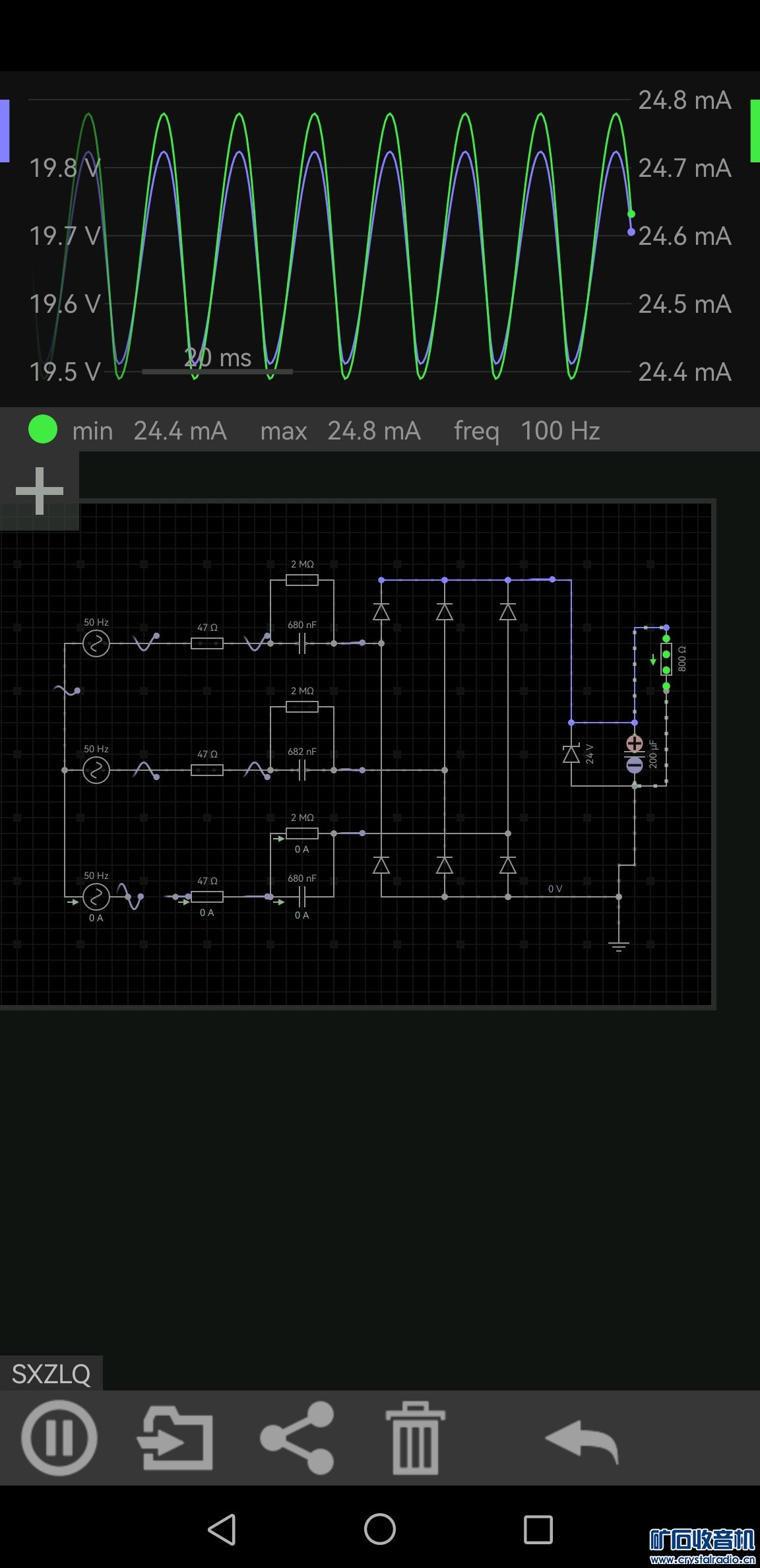

发表于 2023-5-15 14:29:53 | 显示全部楼层
三相全桥整流直流输出不接地(仿真要接地)图2断一相的电压电流。
