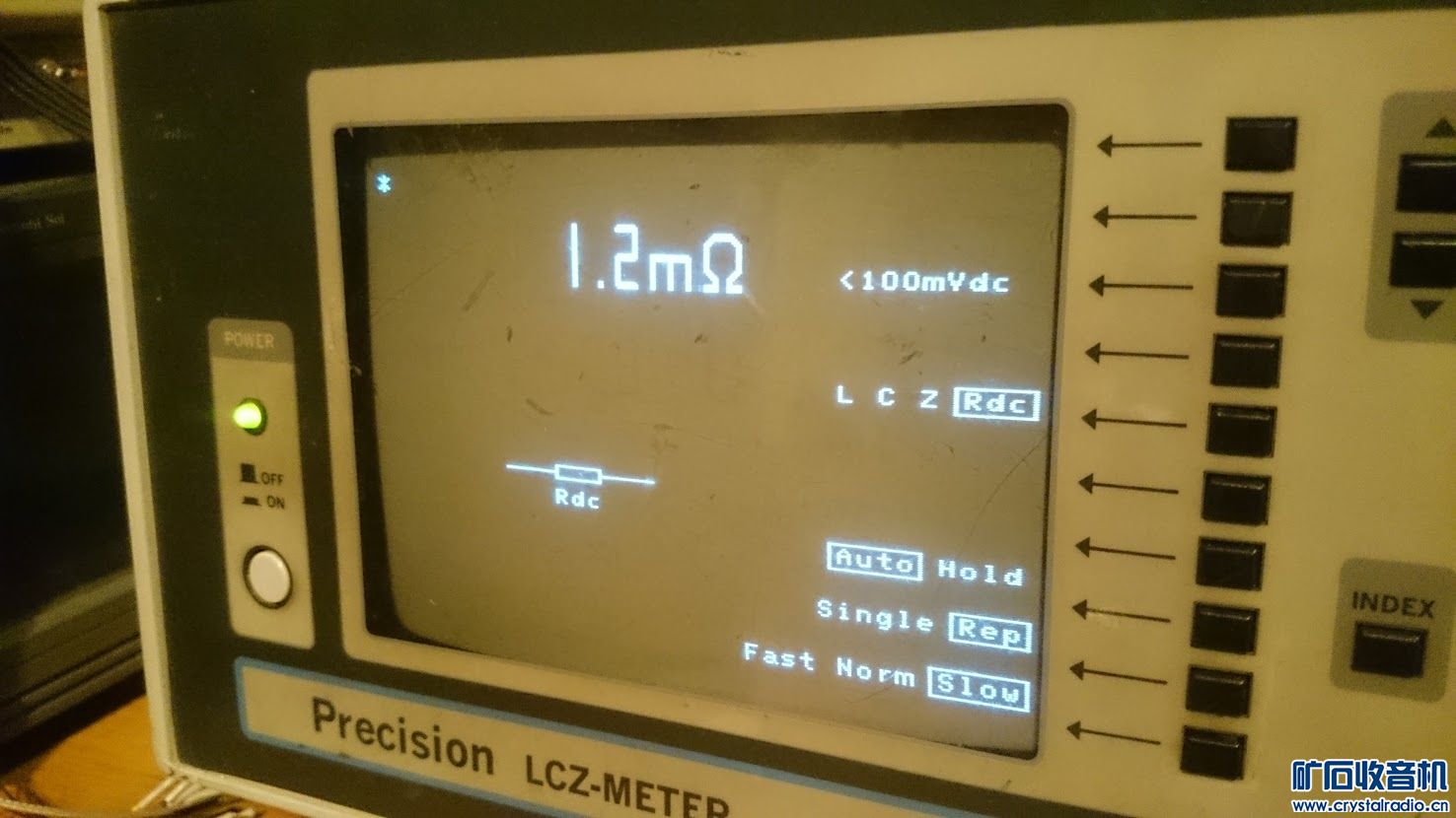

但是大多数带变压器分析功能的LCR,也就顺便做了DCR功能,可以测直流电阻。
比如我有个相比4192A没那么高级的LCR,有变压器分析功能,而且也有DCR功能。比它贵若干倍的4192A就只能测交流阻抗。

问下大佬,有时候开机自检,222222 0.1v 0.3v自检过不去,按确定,能过去。此时0.1v 0.3v测试不了有问题。但是1v可以测试。有时候开机可以自检全部通过。这是哪里问题?

我把主板拆出来,直接肥皂水泡几个小时,洗干净,再弄,就一直是好的了。
