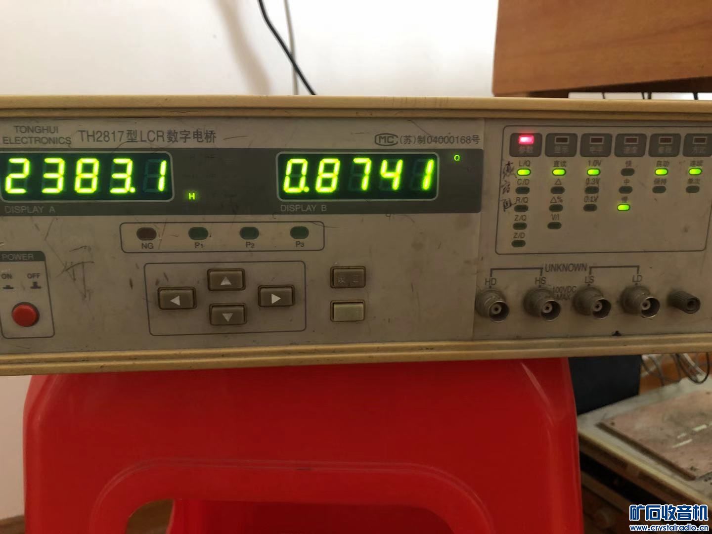

发表于 2023-4-28 15:40:20 | 显示全部楼层 |阅读模式

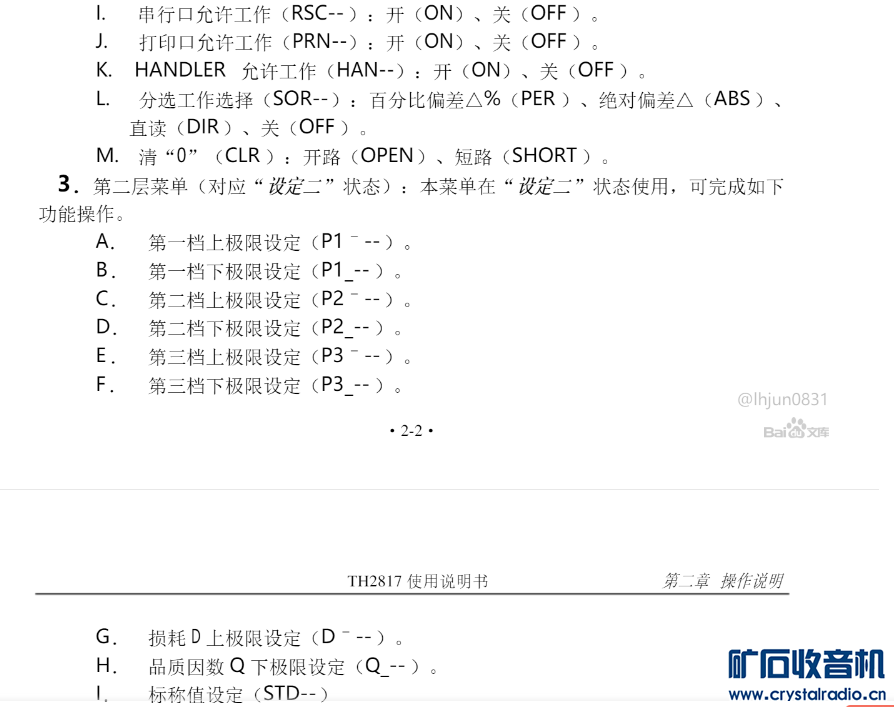

      弄了个TH2817 LCR电桥 是不是坏了,有说明书吗?网上找不到说明书啊。上下左右键,右边的两个按键上面是“设定”,(只看懂一个频率fre、音量vol、lcr什么的,其他的都看不懂,aue,equ,pdq,ala,ncl,rsc,prn,han,sor,clr,另外按了方向键后,又出现了p1,p2,p3....)下面是“开始”
   开机时,因为测试夹还没买(要几十块呢,网上看是同轴屏蔽线,四根线是个什么连接方式呢?最后引出来的鳄鱼夹又是两根线,能自己diy吗?),频率设置在1khz时,显示:电感有2382H,电容有10pF,电阻有22兆欧。这.......是不是坏了?就是不连测试夹,也不会这样吧?网上朋友快递寄过来的。还是哪里设置不对。第一次玩这个,让伙伴们见笑了

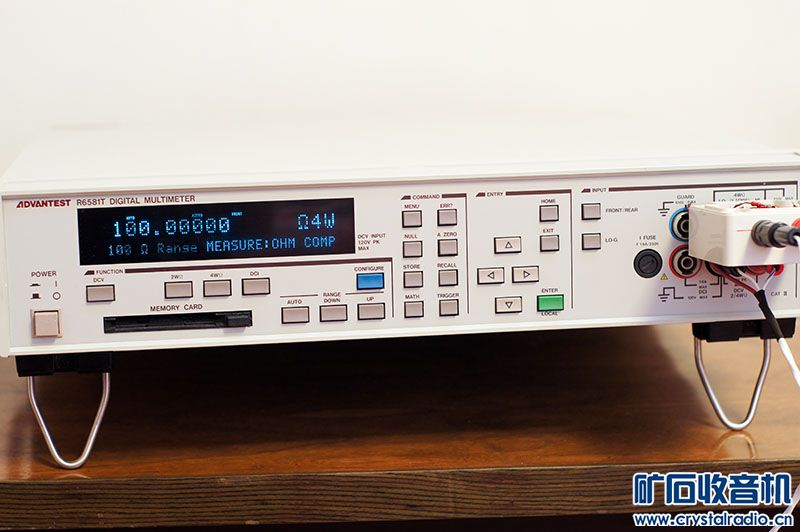

zycxjl000 发表于 2023-5-7 20:14
我这个数字表9205a不太精确,只能到0.1欧,哈哈,表笔短路了,数字还在跳。归不了0。
普通万用表大概是这个水平,要测量更加微小的电阻,需要一些专用仪器,比如开尔文电桥,特殊的数字万用表等。
eg. Advantest 6581 万用表,具备 1 微欧分辨率
eg. Hioki 电阻表,具备 10 纳欧分辨率
LCR 表是交流(纯正弦波)激励,哪怕待测阻抗很微小也不惧测量中的热电势,但直流仪表是很怕热电势的,微欧甚至纳欧分辨率,热电势是很大的问题,所以大多数 LCR 表不提供 DCR 功能,因为这个功能会很麻烦。

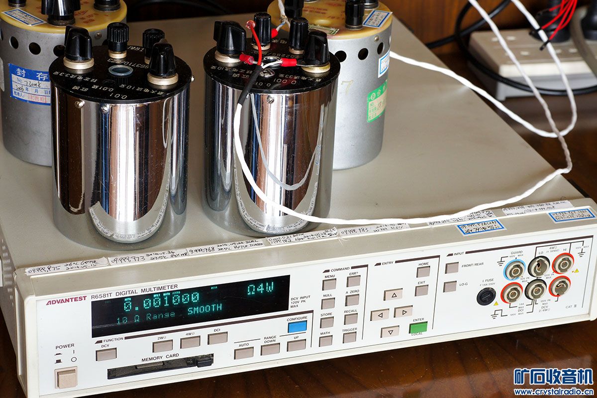

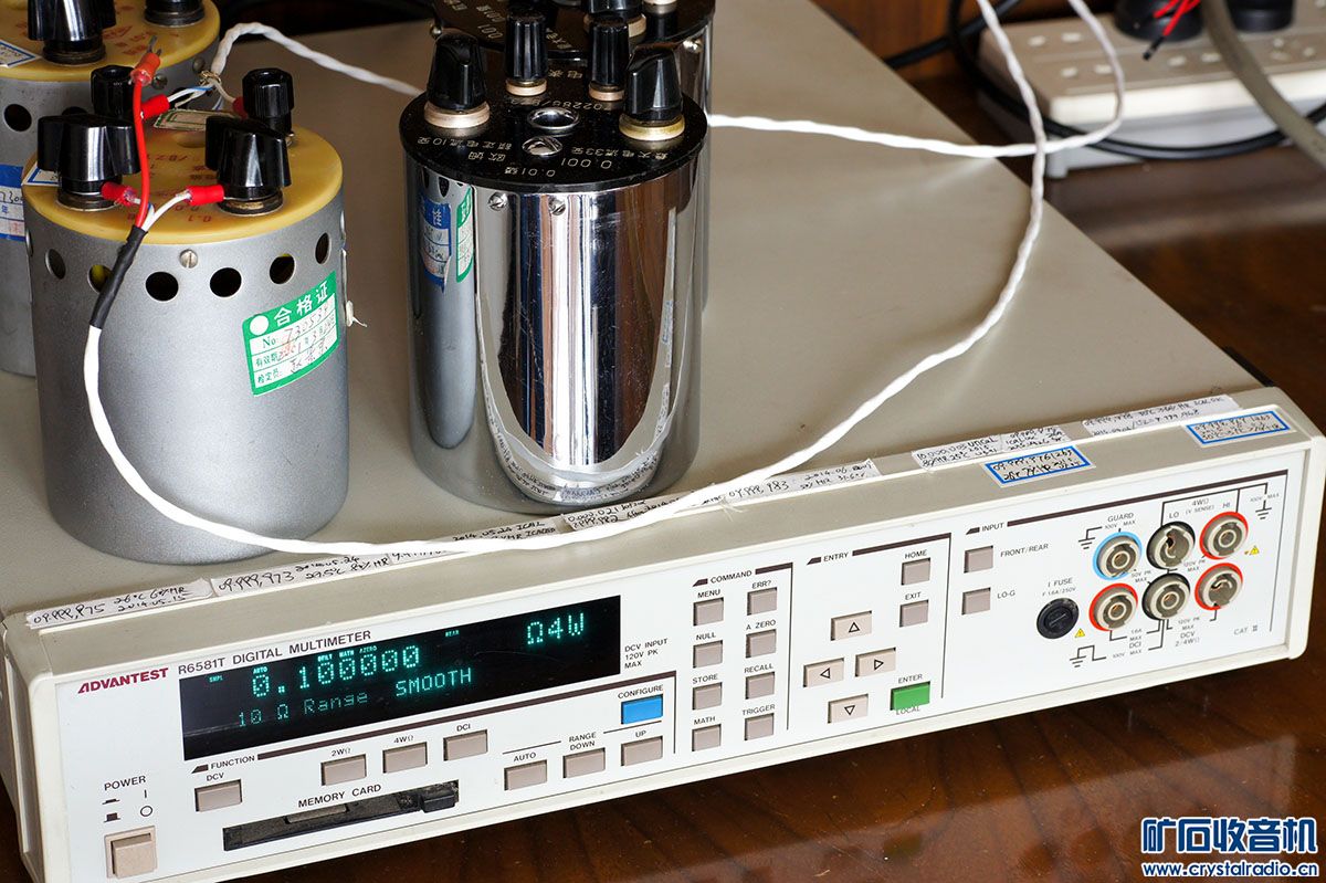

本荔枝使用的 1.00000 欧姆无感电阻本身是 0.01% 指标精密电阻,使用其它基准电阻,依靠具有转移能力的电阻测量仪器转移得到精确的直流电阻值。因其具备良好的无感条件,在低频(1kHZ)时直流电阻值可视为阻抗值。
传递链开头,通过其它方式传递的 10k 参考电阻
100 欧姆
1 欧姆
由于技术条件(画外音:你没钱买不起)上述阻值都是 DIY 的电阻,更低的电阻依然可以传递,使用了商品标准电阻(0.01 级别)
更低
还更低,可见整个传递链是可靠的

发表于 2023-4-28 15:50:41 | 显示全部楼层
开路状态的分布参数,因为你没有接上次“开路补偿”时的夹具,就会出现这样的情况。
可重新做开路补偿,最好连接上正确夹具再做。此外,不同 LCR 表程序不一样,所以即是正确做了补偿也不一定显示 OL(或 0)
我记得 TH2819 开路补偿 OK 的话电阻会 OL

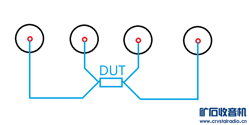

发表于 2023-4-28 16:01:50 | 显示全部楼层

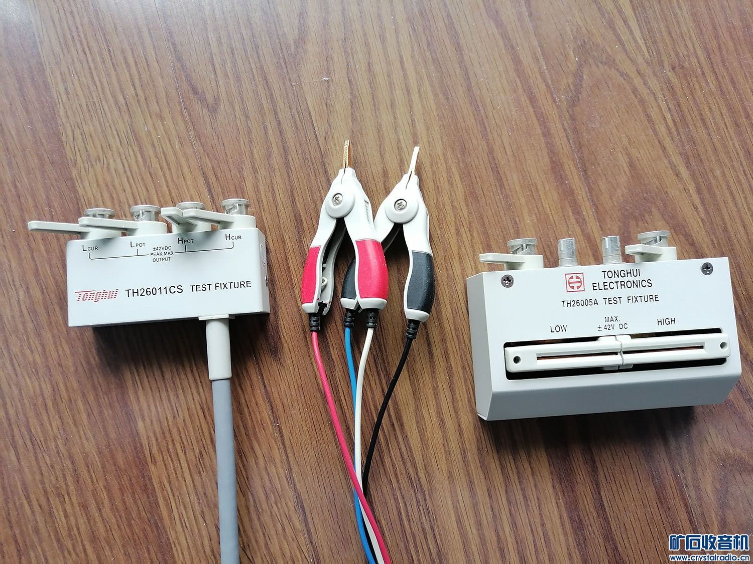

这样连接
LCR 表的夹具不是鳄鱼夹,不是 2 根线的,一直都是 4 线的,如图左的 TH26011,一直到夹子都是 4 根线的
需要特别购买,可到同惠旗舰店购买,入上图左的 TH26011 开尔文测试夹,或者右边的 TH26005 直插元件测试夹

发表于 2023-4-28 16:09:00 | 显示全部楼层
FRE:选择测试激励的频率
AVE:平均次数
EQU:等效方式(串联 SER,并联 PAR)
PDQ:显示方式(PPM)
ALA:讯响(P1~P3,NG),工厂生产线用功能,业余用户可不管
VOL:讯响音量
NCL:显示非清零测量参数
RSC:开启串口通信
PRN:开启并口通信
HAN:开启通信握手
SOR:分选,工厂生产线用功能,业余用户可不管
CLR:夹具补偿,非常重要,一定要做,分别将夹具短路,左 SHORT 和将夹具开路做 OPEN 补偿

 楼主| 发表于 2023-4-28 16:21:21 | 显示全部楼层
washu 发表于 2023-4-28 16:09
只看懂一个频率fre、音量vol、lcr什么的,其他的都看不懂,aue,equ,pdq,ala,ncl,rsc,prn,han,sor, ...
多谢了,其他参数我先不管,这夹子好像没什么特殊吧?就是个阻抗非常小的同轴屏蔽线。弄个夹子然后,open和short都分别“开始”一下,对吧?
