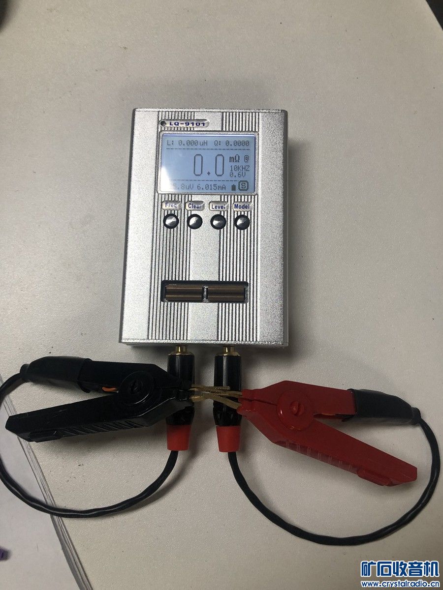

夹子自己焊也是可以的,假货宝有夹子卖,一对也不贵就是做工没有原厂的好,自备一段双芯屏蔽线(话筒线柔软推荐)和BNC头,接起来就行
我这个玩具表买的时候也是没有配夹子(也是为了省几十元 ),后来diy的

mowin 发表于 2023-4-28 17:37
夹子自己焊也是可以的,假货宝有夹子卖,一对也不贵就是做工没有原厂的好,自备一段双芯屏蔽线(话筒线柔软 ...
你怎么弄的夹子间不导通的?
发表于 2023-4-28 17:46:29 | 显示全部楼层
开尔文夹之所以不是鳄鱼夹,就是因为人家结构设计成两边不通。
把实物拿到手就没有那么多问题了。动手干。
