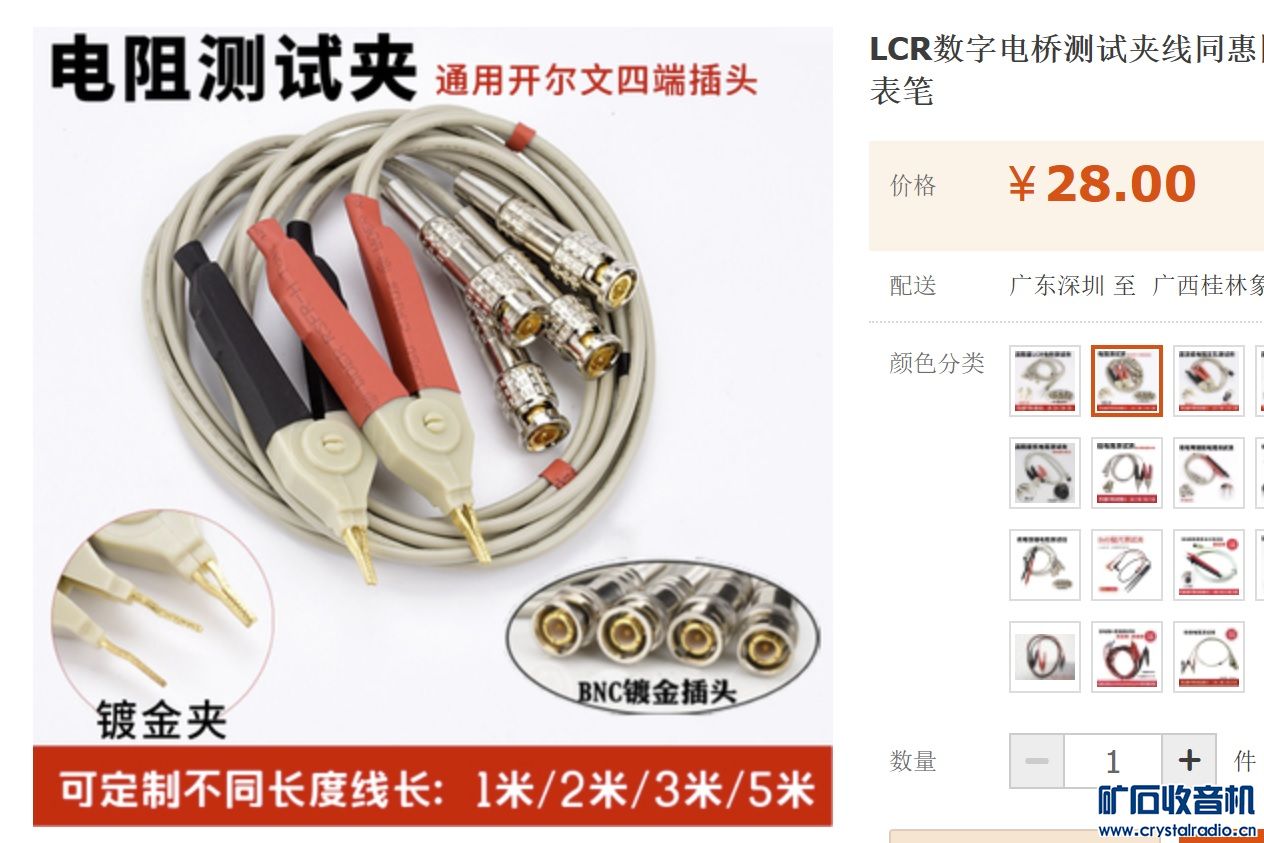

       200买的,不算亏吧。再配个欧姆表,或者精确度好的万用表?新的电桥,多贵啊。还有个事,我如果用好的开尔文测试夹,是不是就可以稳定读数了?现在在0.02微亨和0.02pF跳动,就是到不了几个零不动……电阻偶尔在0.0001。其实我个人够用,就是想能再精确一点。

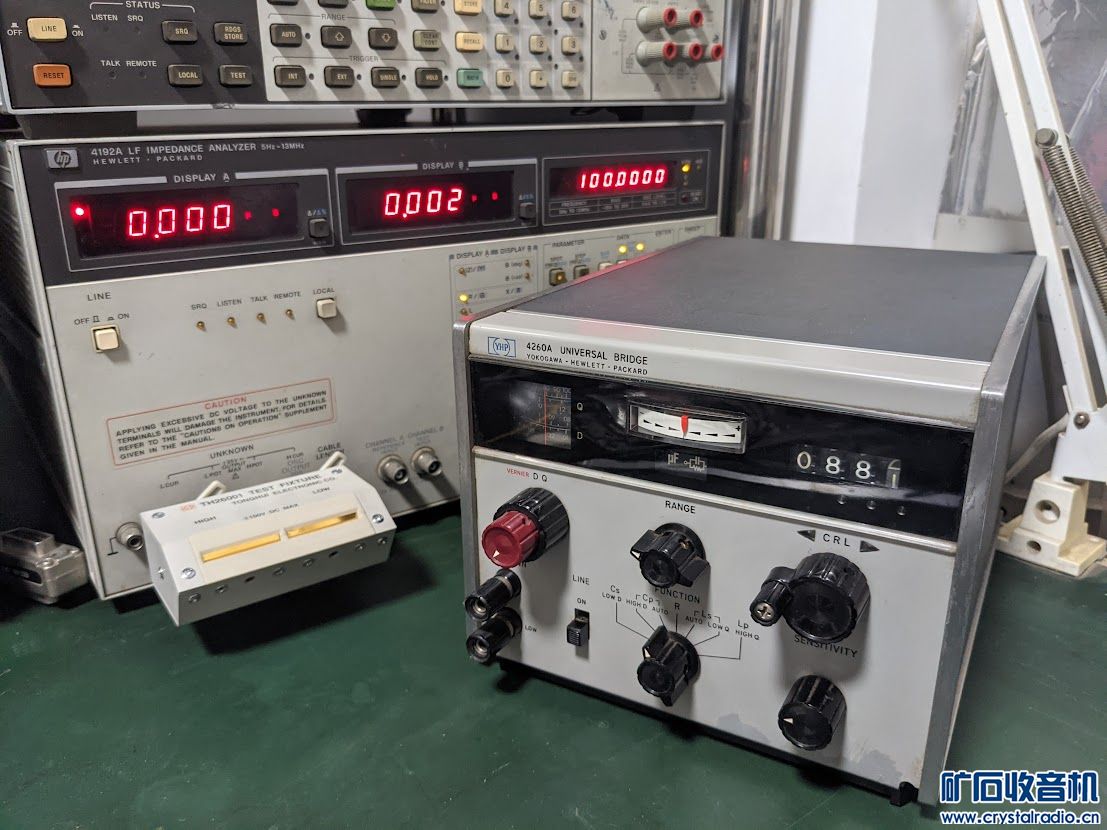

不要看 C 和 L,看 R 或者 Z 能稳定到多少
另外建议用 26005 夹具测试,之前展示过这个夹具,我用 26005 测试,0.00001 欧姆尺度上大约(慢速)末位跳一个字,短路补偿可以较完美归零(0.00000~0.00001)
26005 夹具(2819 LCR 表)

矿里大师是真有矿……我用普通的鳄鱼夹,短路调零后,有0.0001-0.0002。再断开再短路,会变大到0.002,哈哈。夹具很关键
发表于 2023-5-8 12:52:37 | 显示全部楼层
zhengrob 发表于 2023-5-8 08:40
请教大神,二手2816,2817,2819,哪个更值得入手?看起来2819指标要好些,但海鲜市场上挂出的液晶版2816和 ...
液晶版 2816 和 2817 是 2816A(BC)和 2817A(BC),相对于没有后缀的数码管版 2816/2817,已经是较新款(2817A 好像都还在生产)
至于价格,二手价格和新品价格不一定有关联。
2819 其实很老了,体积很大,集成度较低(里面是好几块 PCB 插在一个底板上),但性能比较高,不只是看上去的指标好,实测至少我经手过两三台 2816B/2817A,都有较大温度系数,使得 6 位数字分辨率不太“有意义”,环境温度变了读数跟着飞了...
2819 确实很好,冬天是 100000 夏天还是 100000
如果有品相好,准确的 2819 是值得入手的,但你首先要考虑它巨大的体积和重量
发表于 2023-5-8 12:59:38 | 显示全部楼层
zycxjl000 发表于 2023-5-8 12:23
矿里大师是真有矿……我用普通的鳄鱼夹,短路调零后,有0.0001-0.0002。再断开再短路,会变大到0.002,哈 ...
这个前面就说过了不能用普通鳄鱼夹,至少,买个前面贴过的山寨开尔文夹具也好
但如果想做到这种程度的话,26005 是必须的

发表于 2023-5-8 14:08:53 | 显示全部楼层
zycxjl000 发表于 2023-5-8 13:09
哈哈,好吧。现在觉得,除了屏蔽线,还要屏蔽线到夹具那里的线要短,而且夹具的要镀金最好吧。 ...
没接触过数码管版的 2817 所以不知道,你有兴趣的话可自行测试,和我给出的 2819 测试照片一样,首先要用 26005 夹具,然后,准备一系列标准阻抗,比如照片中的金属箔电阻(精度 0.01% 或更好),这样可以测试它阻抗测量的精度以及温漂(金属箔电阻温漂非常小)。
比如之前推荐的 VR115,我这里有一台,阻抗精度看着就不太满意 比 2819 就差远了。
除了阻抗精度,还有 θ(决定 DF/Q 精度)精度,这个可以用一个 TDK C3216C0G1H104 电容测试,包括同惠 2819 在内,6 位数或更低的 LCR 表测试其 DF 应该是 0(7 位数或更高级的 LCR 表的可测出尾数),对应 θ 就是 90.00 度,前面也贴过 2819 测试它的照片。
该电容可在目录商购买到,两三块钱一个。

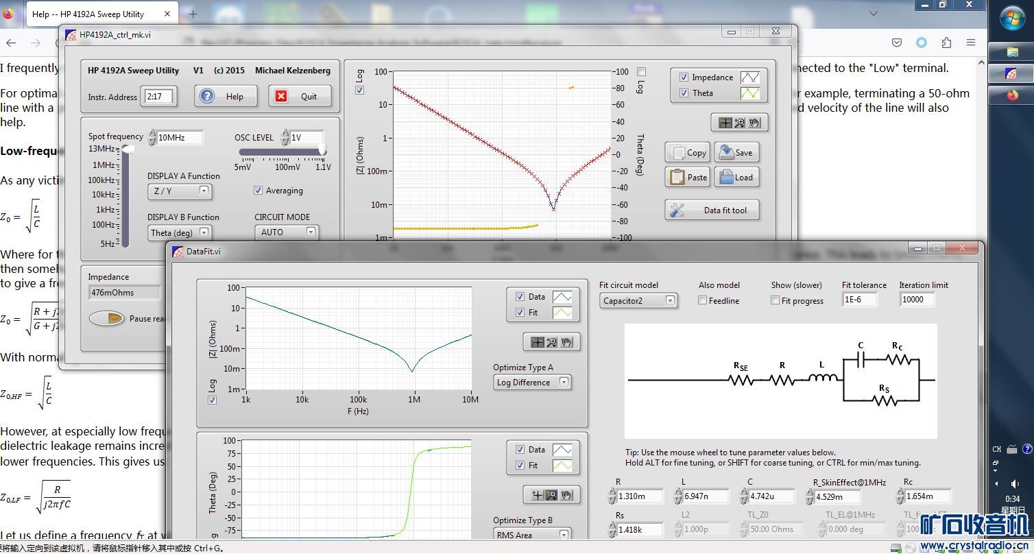

海峰 发表于 2023-4-29 09:15
阻抗分析仪HP 4194A也可以当电桥用?
基于自动平衡桥原理的阻抗分析仪,和基于自动平衡桥原理的LCR表,是一样的。主要区别在于阻抗分析仪内部的信号源更加复杂,通常可以支持任意频率测量,相应的(由于比较贵),阻抗分析仪的精度通常也比同时代的LCR表更高,自然结构也更复杂。
对于自动平衡桥原理的上述仪器,其原始测量参数只有Z和相位角,至于是电感还是电容还是电阻,都是靠这两个参数推算出来的,因此没有本质区别。
4192仍然价值昂贵,但4192就比较能接受了,是4194他爹...
在软件控制下扫频,可以观察元器件的宽带响应,以及利用模型拟合提取等效电路参数
比如,测量一颗标称4.7uF的MLCC电容,上述图片中可以提供的参数:
容量4.74uF
ESR总体在7.5mOhm左右
寄生电感约等于7nH
这颗电容连带附加的引脚在900KHz附近达到自谐振频率 ,因此超过这个频率之后就不是电容了,而表现出电感的特性,直白点说,没有滤波作用了。这是在开关电源,以及高速数字电路滤波中需要着重考虑的事情。
