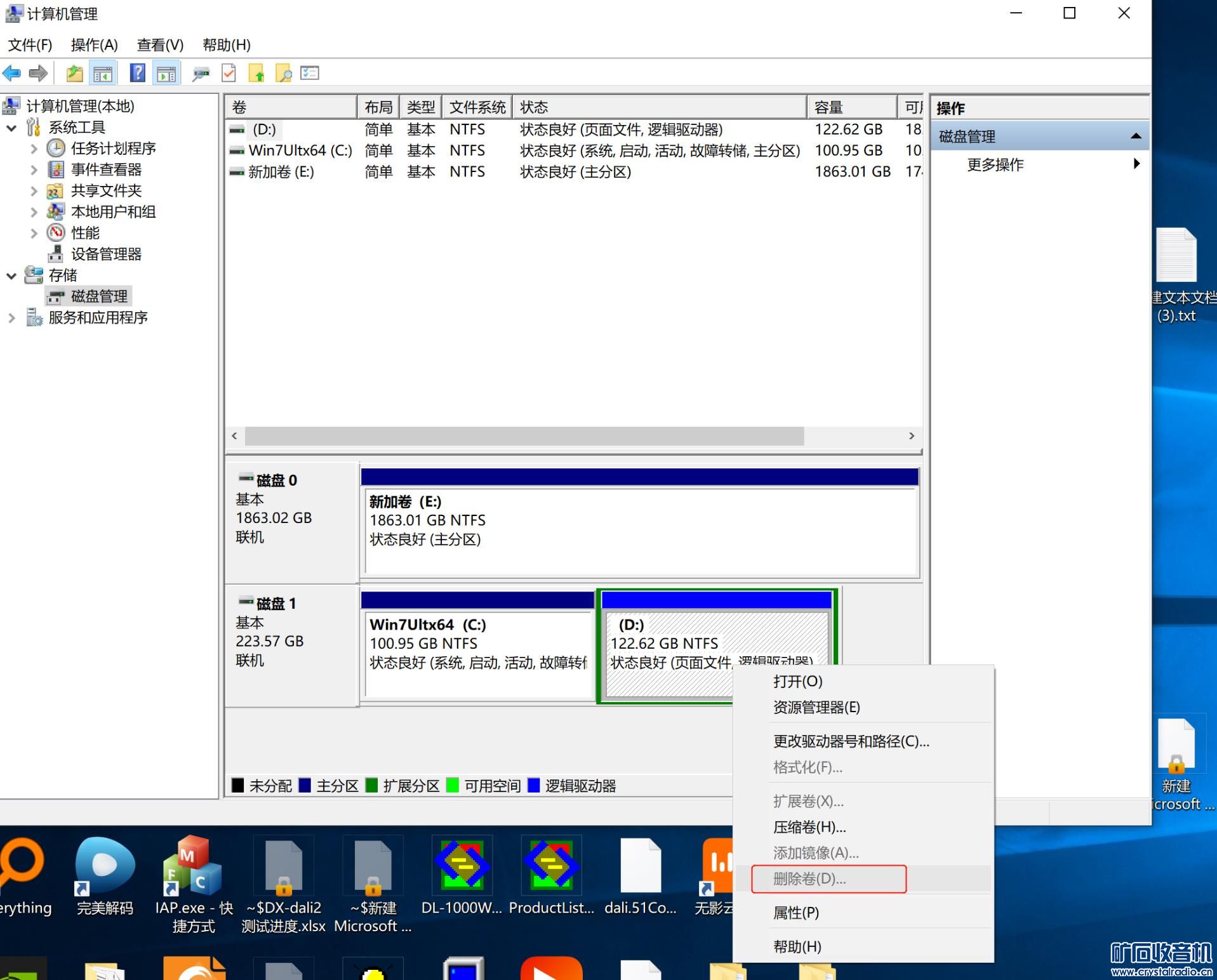

 楼主| 发表于 2023-4-14 08:05:12 | 显示全部楼层
还未动手,D盘的数据是不是清除或者格式化?我担心不清除,合并时复制资料时间会增加。

 楼主| 发表于 2023-4-14 08:40:30 | 显示全部楼层
ccczzzyy 发表于 2023-4-14 08:33
D盘数据移除(剪切)就可以,不用格式化。
D盘删除卷,不可用。

 楼主| 发表于 2023-4-14 08:50:55 | 显示全部楼层
ccczzzyy 发表于 2023-4-14 08:50
傲梅分区助手,合并磁盘功能
重启系统后就可以了。弄好了。一切都顺利。
 楼主| 发表于 2023-4-14 09:07:08 | 显示全部楼层
总结一下:
如果你觉得C盘的空间已经不够用,而C盘和D盘又是在同一个硬盘上就可以把D盘的空间合并到C盘上了。
1. 首先把D盘的数据备份好。
2. 在桌面“些电脑”右击选择“管理”,选中“磁盘管理”选中D盘分区,右键选择“删除卷”(如果删除卷选项灰色不可用,重启一下电脑),些操作会自动清空D盘上的数据。
3. 对D盘删除卷后,再删除D盘的分区。然后选中C盘,右键选择“扩展卷”,接着让你设置合并的大小,默认是全部合并。操作完后原先D盘的空间就全部归到C盘了。
