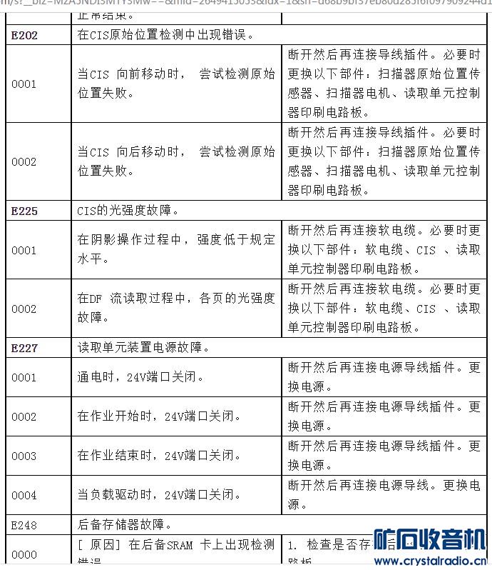

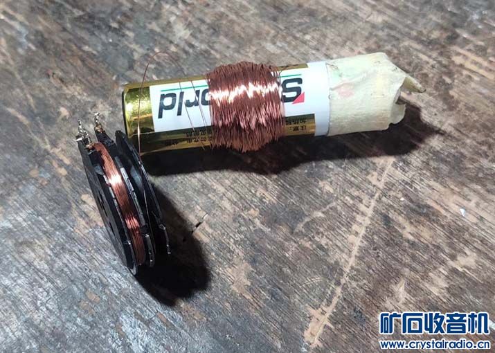

发表于 2023-10-1 19:44:57 | 显示全部楼层
过客匆匆 发表于 2023-4-12 21:41
佳能E225肯定是扫描器有问题,这个毋庸置疑。这个型号的我没修过,不过,我修过联想好像是小新7208W,新 ...
现在的情况变成了扫描头正走能找到零位,反走找不到零位,报E202-0002。
电机的话,朋友也说是电机,他说不是扫描头,他手头有个别的机器换下来的电机,就是相似情况换电机好了的,我拆开看了看确实是步进电机坏了,匝间短路。我这个测电机两端电压不一样,一个高一点一个低一点,所以也怀疑电机,但是把线圈重绕了一下还是不行,线没换,把旧线绕出来重新绕进去这么绕的。明天量量电压怎么样了。
发表于 2023-10-2 12:24:25 | 显示全部楼层
电机的话,朋友也说是电机,他 ...
正走能找到零位是上当了,正走到了零位的时候会停顿一下,还以为它找到零位了,把那个检测零位的条拿开也是那里停顿一下,说明如它报的反走找不到零位。电机电压还是一边高一点一边低一点,但是给电机增加一些阻力转动正常,这一点说明步进电机正常。
发表于 2023-10-3 15:39:28 | 显示全部楼层
自己画了个检测条能蒙混过关 ,看来就是光弱了,自己画的检测条没原机的黑,所以就行了。看来是光弱了E225-0001,更严重就找不到零位了E202-0002
发表于 2023-10-3 18:27:45 | 显示全部楼层
快中午换了假检测条表现不错,下午试就E225-0001,刚才试E202-0002,像是越来越严重,有东西坏了。板子没问题吧?扫描头旧的200元,新的500元,这么贵?
发表于 2023-12-4 16:44:13 | 显示全部楼层
回馈一下,换了扫描头好了,再没出现问题
