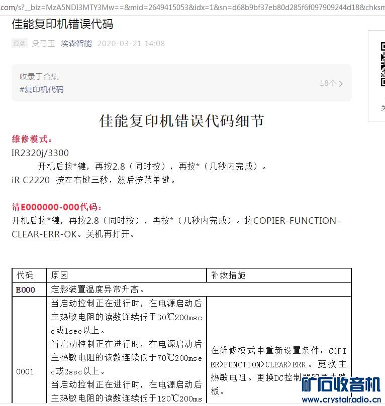

今天又出现了,反复开关机好多次不行,还以为完了,得换了。拍了个录像,扫描头先正走再返回归位,然后闪烁,每次表现不一样,这一次是缺绿色。然后再一次又行了,把儿子作业打印出来,又开机还是正常,看来下一次又没准儿哪一天了。近段时间不顺,挣不上钱老花钱,不想花钱,看淘宝扫描头要200来元,扫描头能修吗?线便宜,要是线坏就好了

现在情况严重了,反复开关机好多次才能正常,出现的频繁,看来不行了。每次都能识别零位的,如果把检测零位的那个条移开会出现打到头再返回找零位的现象,此时的故障代码是E225-0002。排线看了看没有硬折,看上去没有断,扫描头这边重插了,另一边没拆开故没看到。换淘宝200来元还是拆机的旧的,旧的能用住吗?别没几天坏了,这是光强度不够了?这样的话旧的不太保险,新的没仔细看,不知道有没有及多少钱。另这个机器是带输稿器的。
