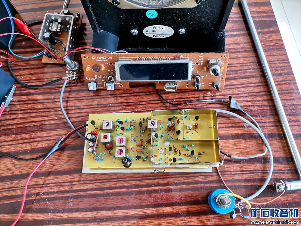

 楼主| 发表于 2023-4-17 07:30:36 | 显示全部楼层

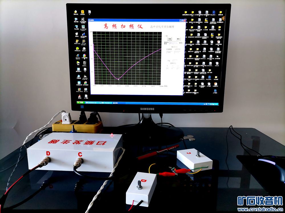

       关于同步跟踪统调
      统调测试点连接,A点连接扫频输出,B点连接扫频出入,为了对跟踪的幅频曲线影响较小,将混频三极管的集电极断开,连接了一个互感线圈,此线圈的磁芯采用的是双空心,双线并绕5-6匝,因为自制的扫频仪的输入输出需要供电接地,此互感线圈的次级一端接地。C点连接频率计。
       本振的调试很容易,焊好本振后,电路就起振,调整电感线圈的间距和微调,本振的频率覆盖很快就调好了。
       关于调谐回路的幅频曲线,由于有调谐高放,调整二者完全同步,要费一番功夫。
       调试的结果与计算的基本吻合。
 楼主| 发表于 2023-4-17 07:33:36 | 显示全部楼层
       试听效果发现两个问题:1、强弱信号输出音频的音量相差很大,将中周B7的初级并联一只1N4148二极管问题解决。2、发现声音有点不舒服,将鉴频器改为平衡式,感觉音质比原来的好。
       收听效果:灵敏度很高,通过一个0.9米的室内拉杆天线,就可以接收四周相邻各市的方圆100公里之内的调频广播四五十个电台。

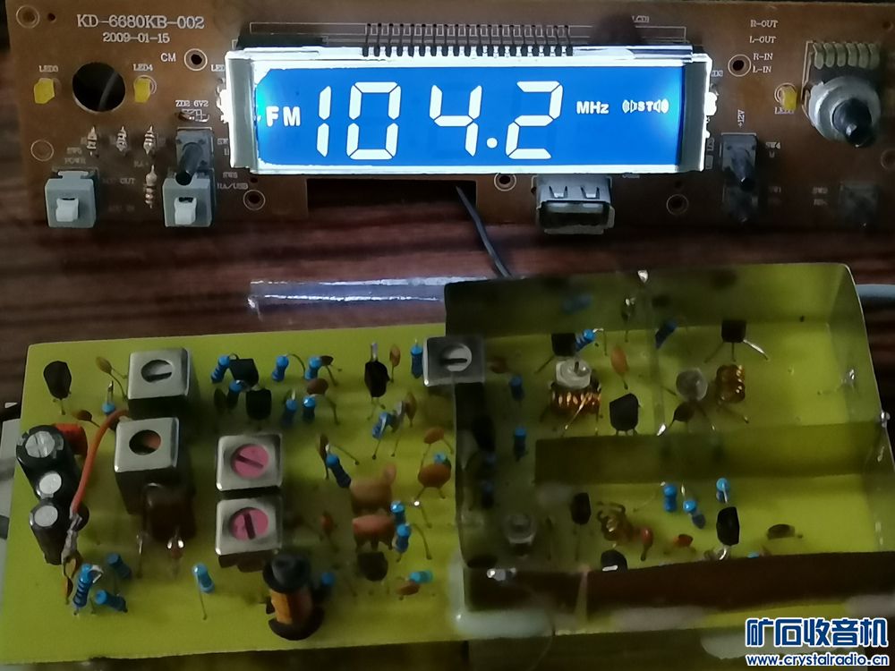

 楼主| 发表于 2023-4-17 07:51:37 | 显示全部楼层
试机照片和SC3610频率计

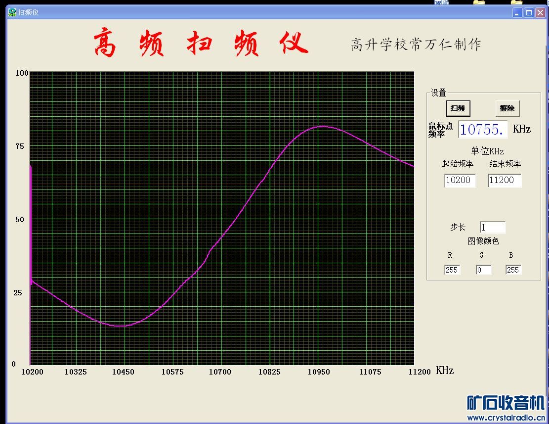

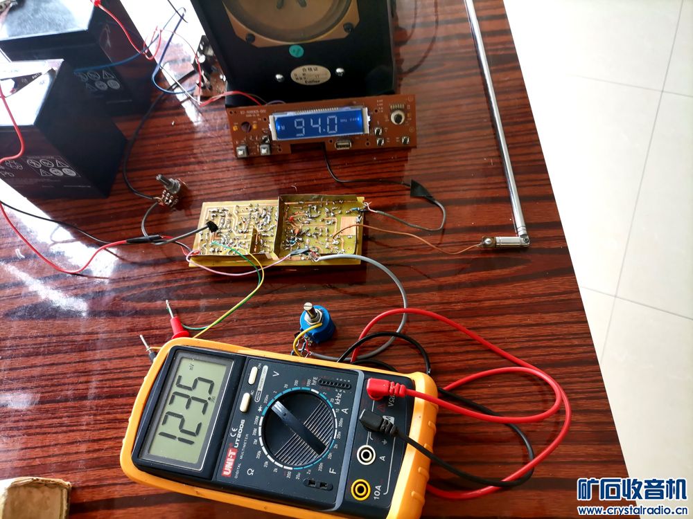

       关于比例鉴频器调试:若采用更改后的平衡式鉴频电路,若中频调到10.7MHz上,到给中频输入10.7MHz信号时,采用万用表测量AB两点间的电压,应该最大。测量C点对地电压时,若信号频率为10.7MHz,理想的C点对地电压应为0V,低于10.7MHz时,C点对地电压为负值,高于于10.7MHz时,C点对地电压为正值,我采用数值万用表,接收93.9MHz电台时,C=0V,当调到93.8MHz时,C=-0.12V,当调到94.0MHz时,C=0.12V.

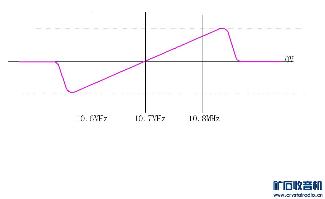

 楼主| 发表于 2023-4-18 13:43:30 | 显示全部楼层
      关于比例鉴频器的鉴频曲线的调试:鉴频曲线的幅频特性受鉴频两个中周的有载Q值和耦合系数的影响,自制鉴频器时还是采用电容耦合较容易改变耦合系数。
       下图是鉴频器的幅频曲线的理论计算,假设有载Q=50,耦合系数为1    1.5     2.5时的幅频曲线。

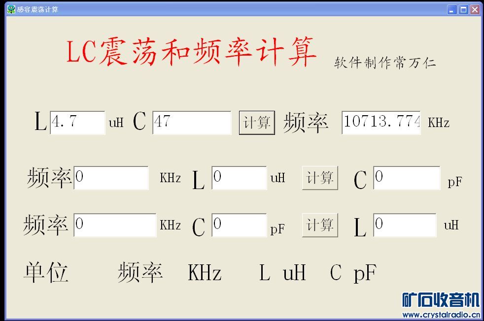

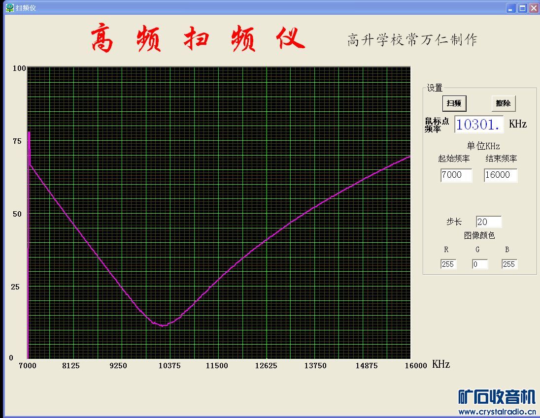

      电路图中混频管基极链接的L1=2.2u和C8=100P的10.7MHz中频陷波,色环电感没有找到2.2uH,找到了4.7uH,经计算配47p电容谐振在10.7MHz,经实际测量谐振中心频率约为10.3MHz,实际实验加此陷波电路有一定的作用。

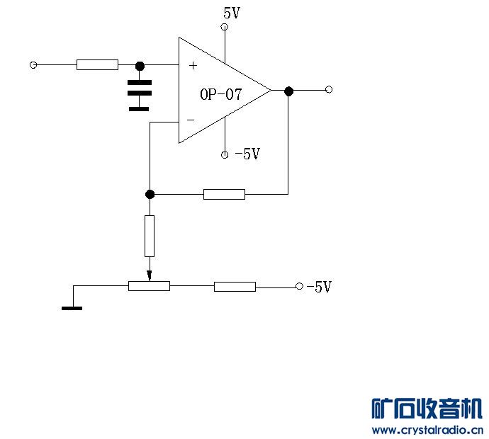

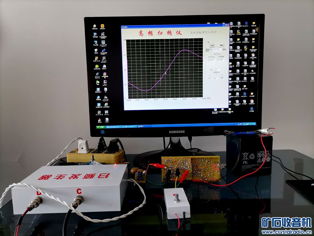

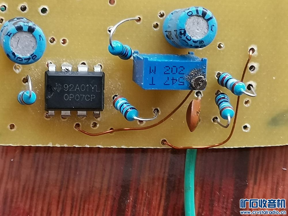

 楼主| 发表于 2023-4-20 11:11:59 | 显示全部楼层

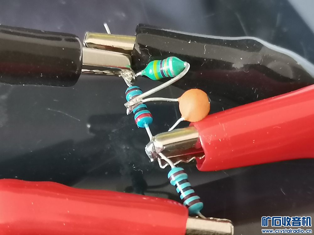

     由于自制的扫频仪的探头无法测量负压,单片机内的A/D转换也不能转换负压,所以无法测量平衡鉴频器的幅频曲线,特意临时制作一个探头,采用OP-07芯片,将负压转换为正压输出,测出了鉴频的S曲线。
