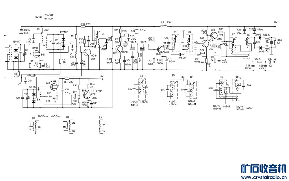

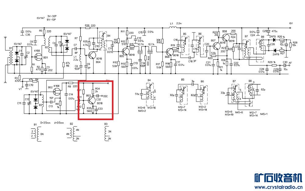

1、电路的选取和确定。
调频中放的中周是多年积攒下来的拆机10×10中周,只用框架和磁芯自行绕制。采用两只10.7MHz陶瓷滤波器。高放和本振采用K168,其余三极管采用9018。
电路图如下:

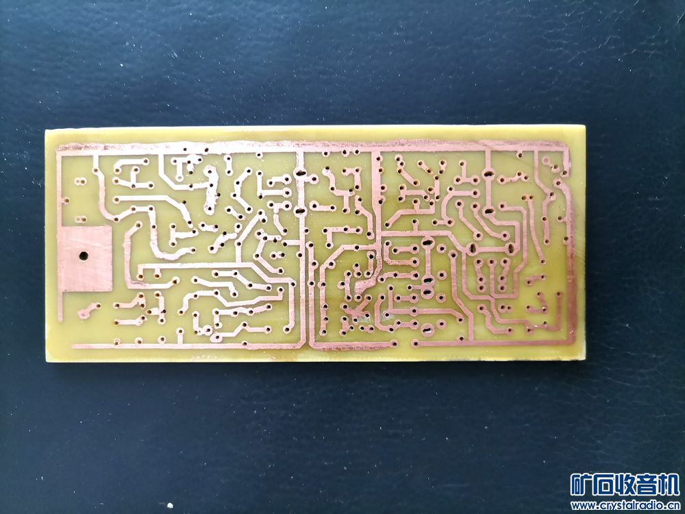

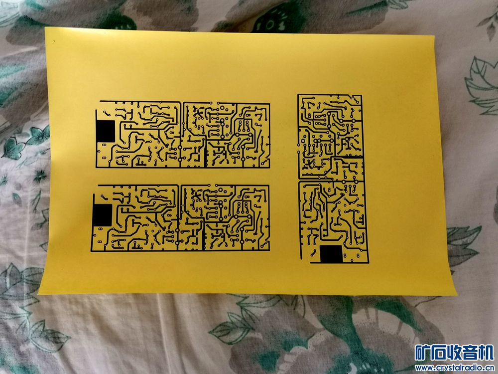

2、PCB图设计
本线路板的中周为自行绕制,所以在电路板中中周的引脚不一定是商品中周的引脚定义,设计时很随意。
