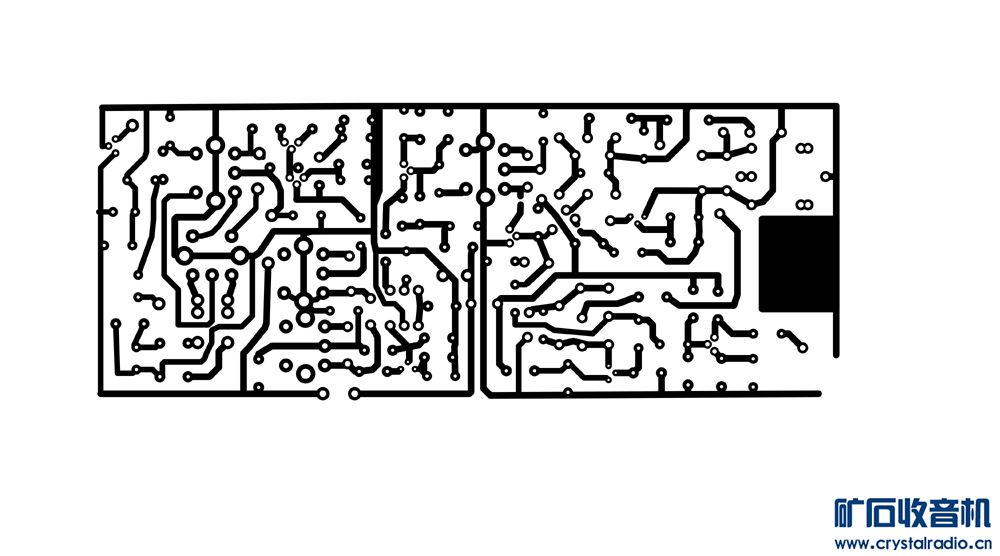

着手DIY一个全分立元件调频收音机的高放和中放部分

学习一个,看楼主做个情况,楼主有没有清晰的黑白PCB图,还有就是详细的中周作参数,也许要抄板一个玩玩

 楼主| 发表于 2023-4-12 10:50:44 | 显示全部楼层
画图匆忙,可能会有多处错误,在组装调试中发现问题随时修改,等组装成功后在发无有错误的黑白PCB图,下图是可能有错误的PCB图。
发表于 2023-4-12 17:23:28 | 显示全部楼层
changwanren 发表于 2023-4-12 10:50
画图匆忙,可能会有多处错误,在组装调试中发现问题随时修改,等组装成功后在发无有错误的黑白PCB图,下 ...
常老师你好。记得你去年搞过红灯745,请教一下,红灯745印刷电路板电源板、低频版、中频板等上面有大量顺序排列的接线数字符号,看得我一头雾水,这些符号找不到对应的接头,你是怎么处理的?是不是比照电原理图,用飞线连接?谢谢!
 楼主| 发表于 2023-4-12 18:37:36 | 显示全部楼层
xinjun5557 发表于 2023-4-12 17:23
常老师你好。记得你去年搞过红灯745,请教一下,红灯745印刷电路板电源板、低频版、中频板等上面有大量 ...
       我做的那个红灯745,只是采用了他的原理电路图,PCB板是自行设计的,与红灯745的PCB板完全不一样。745的PCB板的元件还没标有序号,只能根据他标的具体数值从电路图中找到对应的位置了。将PCB图打印下来,对着电路图找到对应的链接,自己标上记号也快,总体看一团雾水,一个一个查找,就能很快解决。
发表于 2023-4-12 22:05:54 | 显示全部楼层
changwanren 发表于 2023-4-12 18:37
我做的那个红灯745,只是采用了他的原理电路图,PCB板是自行设计的,与红灯745的PCB板完全不一样 ...
明白了。如此说来,按照圆板制版,还不如自己设计PCB板省事,至少不存在大量的飞线接头。

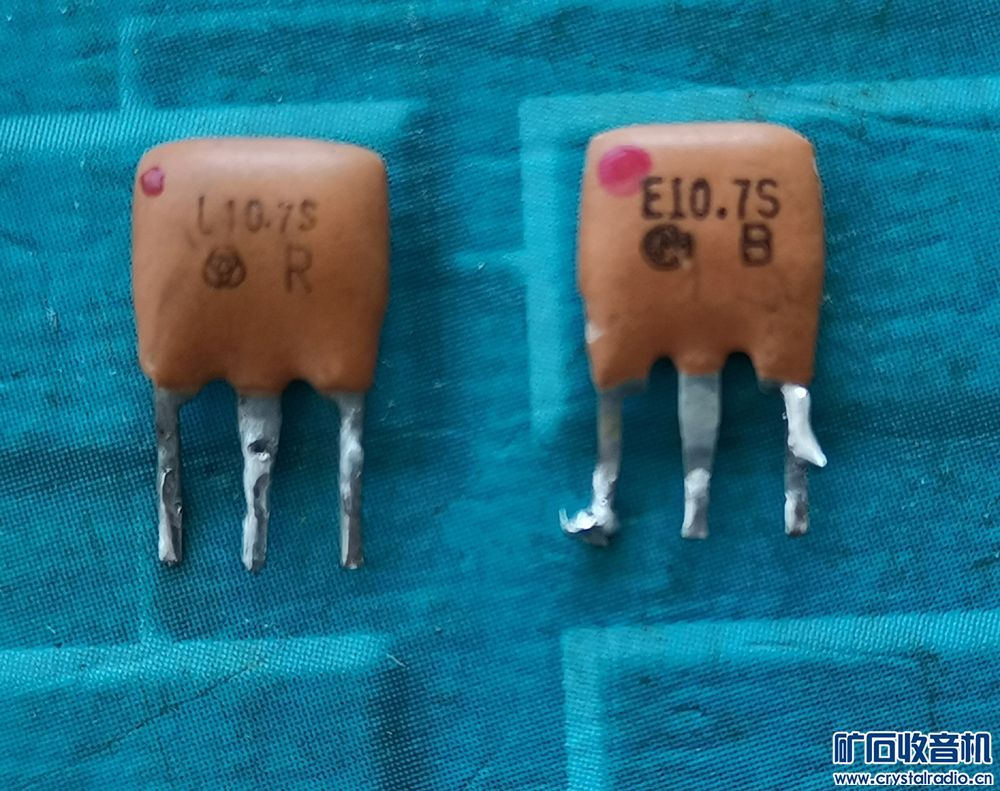

    三、元器件的选择与确定
           1、陶瓷滤波器的选择
           对于调频的中频选择性,陶瓷滤波器具有很好的矩形系数,但负载电阻对陶瓷滤波器的幅频特性影响很大,所以调试也并不轻松。
          从拆机的10.7MHz陶瓷滤波器中选择出四种。
 楼主| 发表于 2023-4-13 07:31:36 | 显示全部楼层

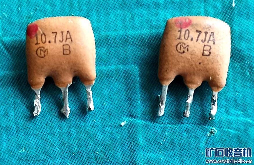

为了测量陶瓷滤波器的幅频特性,负载电阻采用了两只470欧姆的可调电位器,电路图如下:
从测量结果看,准备使用10.7JA或E10.7S,另外两种淘汰。
  10.7JA幅频特性如下

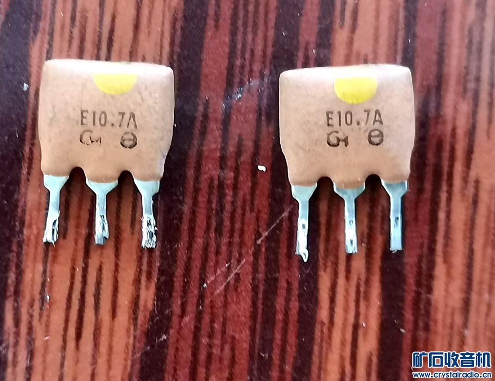

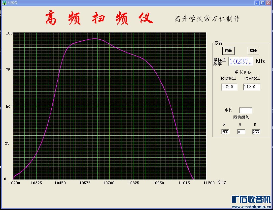

  带黄点的E10.7A通带太宽,不知道他是用在哪里?幅频对称性也调不好。

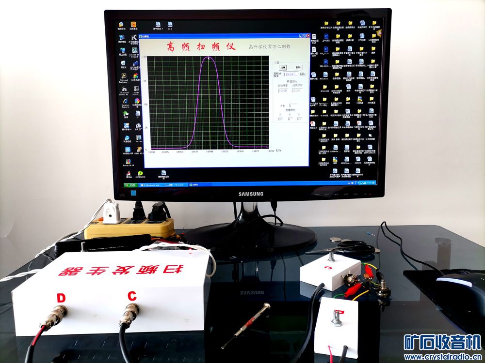

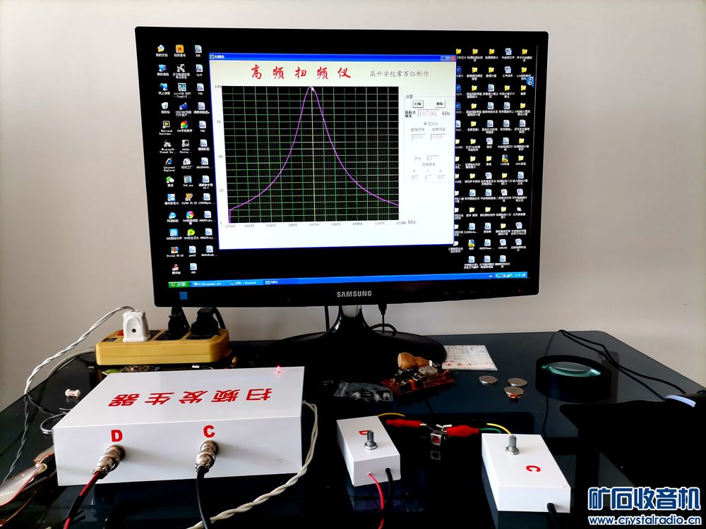

    2、中周的绕制的测量
采用10×10中周骨架,磁芯是“工”字形,线圈线径0.13毫米,由于磁芯磁导率上不清楚,所以绕好之后就进行扫频测量。测量连接见下图:
测量结果很理想,有载Q值可达65。
发表于 2023-4-14 09:25:30 | 显示全部楼层
请问楼主用的高频扫频仪哪里买的?也想买一套。

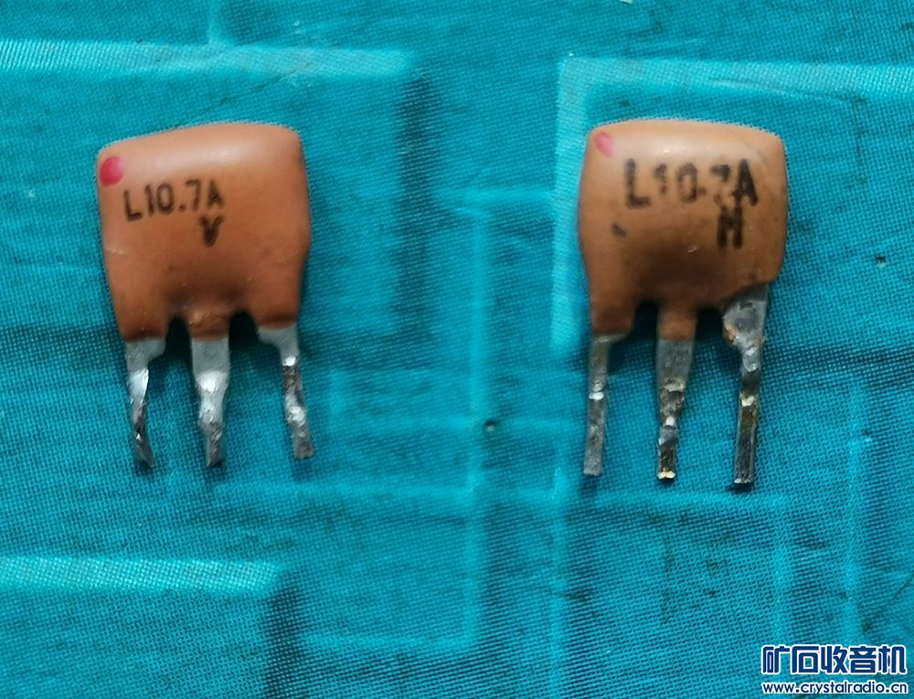

发表于 2023-4-14 09:32:06 来自手机 | 显示全部楼层
10.7A应该是用在收音头,收音头要音质要求高,所以带宽大。
发表于 2023-4-14 09:37:06 来自手机 | 显示全部楼层
另外色点是频偏,一般收音机都是用红色,红色是正频10.7M

 楼主| 发表于 2023-4-14 10:10:05 | 显示全部楼层
高频扫频仪是自制的。
