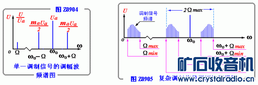

调幅波的频谱
利用三角公式,可把式gs0905写成:
该式表明,调幅波包含了三种频率分量,即:角频率为ω0的载波分量,角频率为(ω0+ω)的上边频分量和角频率为(ω0- ω)的下边频分量。如果以频率ω为横坐标,幅度ua为纵坐标,则可得出单一频率正弦波调制时调幅波的频谱图,如图z0904所示。其中垂线的长度代表振幅或相对振幅。
实际的调制信号并不是单一频率的正弦信号,而是包含了从ωmin到ωmax各个频率迭加成的复杂信号,用这种信号对载波调制时,所得频谱如图z0905所示。由图可见,载波ω0的两旁不再是两个边频,而是两个边频带,每个边带包含从ωmin到ωmax的频率范围,整个调幅波所占频带宽度为2ωmax。例如:调幅广播系统中,规定每个电台所占据的频带宽度为9khz,因此。每个电台所传送的音频信号频率应在4.5khz以内。

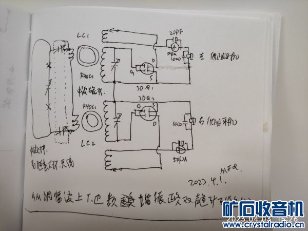

下面是我试验的AM调幅波上下边频分别谐振正负二声道矿石收音机电路图
试验平台,R40C1中波磁环,场效应管3DQ检波,天线是谐振中波大环也可以是随意大环天线
试验当中体会,2个谐振回路必须对称,2个谐振回路各自接收调幅波的上下边频,当接收同一电台时互相有衰减,2个谐振回路可以各自独立接收不同的电台,也就是左右耳机同时收听不同电台播音,由于本人知识及元件器材和接收环境的限制,初步的试验了一下这个电路,处于好奇和异想天开的想法,欢迎矿友们一起试验探讨交流~~

LC回路无法分离调幅波的上下边频, 2个谐振回路无法各自接收调幅波的上下边频, 但勇于探索的精神可嘉。
建议楼主把那本高频电子线路看完再讨论此问题

检波只针对调幅波的,边频分量用检波可检不出来的。
楼主可能以为调幅波的上下包络是对应上下边频,那可误会离谱了。
70年代的载波机,是用LC网络选出需要的频率成分,是用的高阶网络,特性非常陡峭。  在射频段,是没办法做这么陡峭特性的滤波器的。
发表于 2023-4-4 06:22:35 | 显示全部楼层
在单边带领域,上下边带形成双通道是成熟的技术。而在有载波的幅度调制领域,这要求LC回路有极高的谐振Q值,以便有效地分隔两个通道。对于中波来说,千分之二的带宽选择性是必须的,但却是很难做到的。
可以尝试下双调谐回路形成的“双峰”效果,有一台S2000的话,可以很容易地检测到相对于主频两边各6~7KHz的峰值,或许对您的实验有启发。

调幅波调谐电压,在LC回路两端时对称的,二极管正向半波检波输出,不会出现调幅波电压正半周大于负半周(带负载的原因),而是调幅波电压对称下降。
二极管负向半波检波输出,也不会出现调幅波电压负半周大于正半周,同样也是调幅波电压对称下降。
说白了,半波检波二极管正接或反接,对LC回路效果是一样的,唯一的区别的是线圈中的直流分量方向不同。

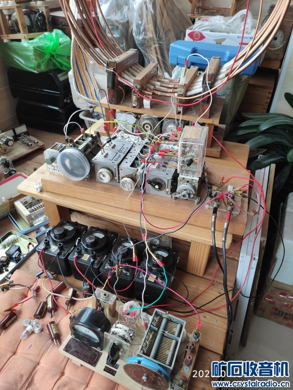

之前试验接收的是我们当地佳木斯台中波666KHZ电台的信号,试验结果如上;
今天又试验了我们当地佳木斯台转播 黑龙江新闻广播 中波900KHZ电台的信号,试验结果如下:
两个回路接收同一边频时,互相衰减直至声音减小或消失;两个回路各自接收上下边频时,互相没有响应也不衰减,电流不变,声音大小不变。也就是说在 黑龙江新闻广播中波900KHZ电台的信号上,成功实现了AM调幅波上下边频分别谐振正负二声道矿石收音机的验证,
直流电流表是  AC5-4检流计 4ua 1k 80mh

如果调幅波的带宽很宽,用高Q值的  LC 回路应该可以分离上下边频的,只是个人的看法。
 楼主| 发表于 2023-4-4 20:24:58 | 显示全部楼层
楼主可能以为调幅波的上下包络是对应上下边频,那可误 ...
感谢您的关注与支持
AM调幅波是一个复合波,包括 上边频 载频 下边频 ,这3个是不同频率的高频电流,其中载频不携带信息,上下边频携带信息,我们检波的就是上下边频携带信息,个人看法。
