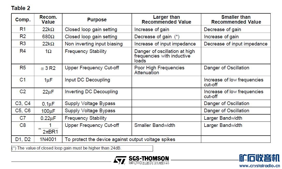

小鬼头 发表于 2023-4-25 17:06
现在有点空,举2个例子,补充说一下有关功放IC(数十V供电的)闭环增益通常不得低于10倍的要求。
不好意思,找到一個反例:
圖中是由TDA2030A以扩流方式駆動一對互補功率管,電壓增益20dB。
尽管在相闗表格中也注明了“Closed loop gain must be higher than 24dB”,這個電路還是没有满足“must be”的要求。
原件:
TDA2030A.pdf (243.83 KB, 下载次数: 106)

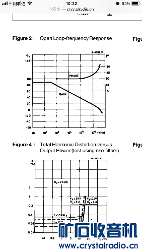

发表于 2023-8-4 10:56:51 来自手机 | 显示全部楼层
longshort 发表于 2023-8-4 10:19
不好意思,找到一個反例:
你这个不是反例。
我前面贴的是tda2030(没有A的)。你现在贴的是tda2030A的资料。
你这个资料里,我现在没看到他有标出“闭环增益不得低于x倍”之类的说明,但是,这个datasheet里多给出开环频响和相移曲线,如下图。
从这个图可看到,约接成10dB闭环增益时,仍有45度的相位裕量。而一般认为,实际应用中留有45度的相位裕量,就能够满足使用要求。
因此,与tda2030(没有A的)相比,tda2030A能允许工作于更低的闭环增益下,但仍没有达到普通运放的单位增益稳定的程度——普通运放在接成单位增益时,理想情况下有不低于45度的相位裕量。也就是说,他仍是像没A的一样,不是单位增益稳定的设计,仍与普通运放有质的差别。
发表于 2023-8-4 11:15:55 | 显示全部楼层
小鬼头 发表于 2023-8-4 10:56
你这个不是反例。
怎麽會没有?
发表于 2023-8-4 11:22:04 来自手机 | 显示全部楼层
你这个不是反例。
现在看到dasheet里表格2(table2)标有不得低于24dB的要求。而这个表格是针对图14(如下图)的电路。
厂家这么标,其实真实的意思是:用户你要按照我这个闭环增益不低于24dB的要求来做,否则,我不保证这电路能正常工作(不出现自激问题)。
