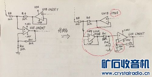

发表于 2023-4-14 01:43:36 来自手机 | 显示全部楼层
音乐留声机 发表于 2023-4-3 12:22
这图就是HQPOS老师整理绘制的。原理图没有问题,我就是参考这图绘制的原理图,图中蓝色线路就是需要飞线 ...
3楼原理图中的U2a、U2b,这2块功放ic的使用上存在问题。主要是负反馈太深,已超出厂家规定的使用范围,极容易自激。

发表于 2023-4-14 21:45:10 | 显示全部楼层
小鬼头 发表于 2023-4-14 01:43
3楼原理图中的U2a、U2b,这2块功放ic的使用上存在问题。主要是负反馈太深,已超出厂家规定的使用范围,极 ...
减少反馈。衰减输入 行吗
发表于 2023-4-15 08:52:14 来自手机 | 显示全部楼层
mjzz123 发表于 2023-4-14 21:45
减少反馈。衰减输入 行吗
可以。但U2B那里不好处理。
我干脆画一个图,针对2块功放ic在这里几乎必自激的问题进行改进。见照片。
原U2B改为运放lm358。由于这里接成单位增益放大形式,放大倍数只有1倍,只有改用运放才能胜任。功放ic用在这里,通常的结果就是自激。因为功放ic的规格书里普遍都标明,须接成不得低于10倍的放大。
原U2A改为21倍放大(原放大倍数只有2倍),基本确保高频稳定。相应地,利用lm358另一个单元的运放在前面作隔离,做出一个约10:1的衰减器。令这部分实得的总增益约为2倍,维持与原来的相同。

谢谢 我试试,
 楼主| 发表于 2023-4-15 19:20:16 | 显示全部楼层
小鬼头 发表于 2023-4-15 08:52
可以。但U2B那里不好处理。
我干脆画一个图,针对2块功放ic在这里几乎必自激的问题进行改进。见照片 ...
感谢您的反馈分享,后期根据实际表现情况,合理优化调整。
