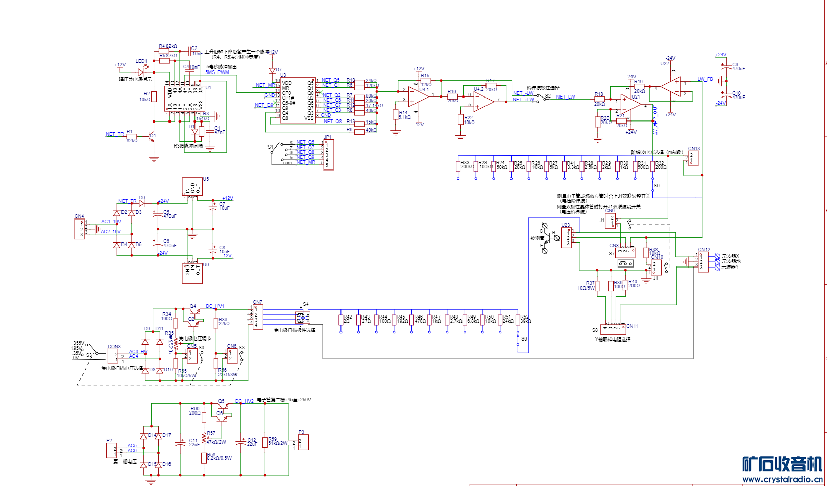

楼主喜欢研究音频放大电路,需要使用各种元器件,目前手上没有鉴别晶体管质量的仪器设备,打算参考本坛HQPOS老师及其它坛友的经验心得制作一套晶体管参数图示仪。
下面是根据HQPOS老师的原理图根据个人理解整理的原理图,请各位勘误。后续会绘制PCB印制板,届时免费开源。

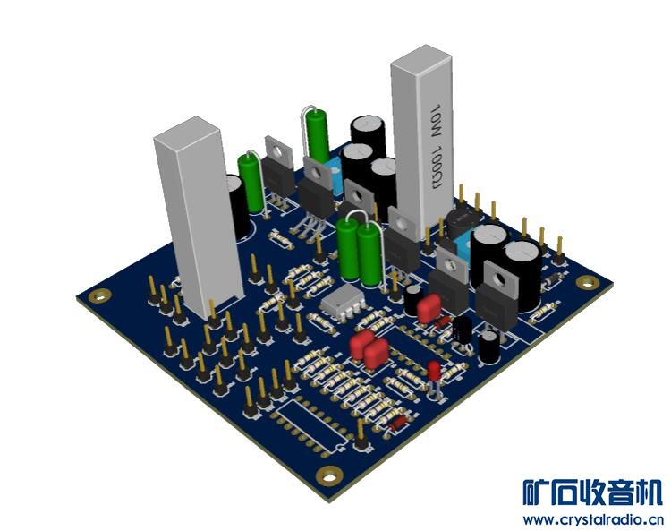

这是最新布局情况,几个TO-220封装安排在一排,使用一个散热器。

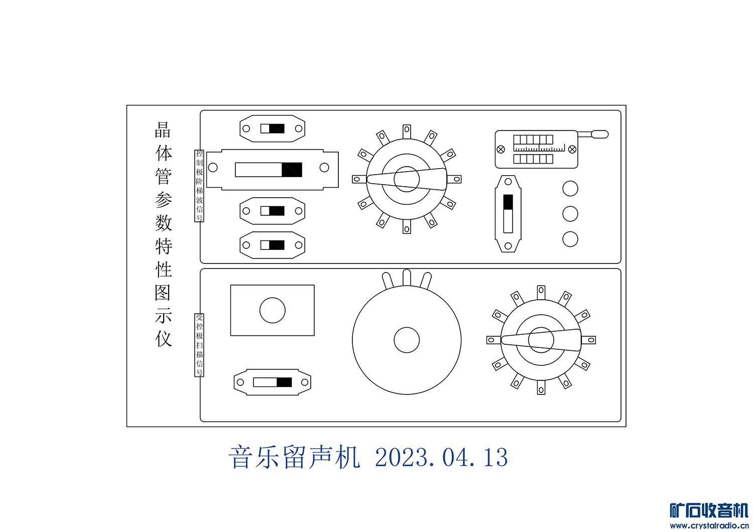

这是面板布局图,大家刚兴趣可以参考打印定位安装。
打印比例在右上角,可以用尺子核对一下实际尺寸。
A4 1比1打印
A4 1比1打印

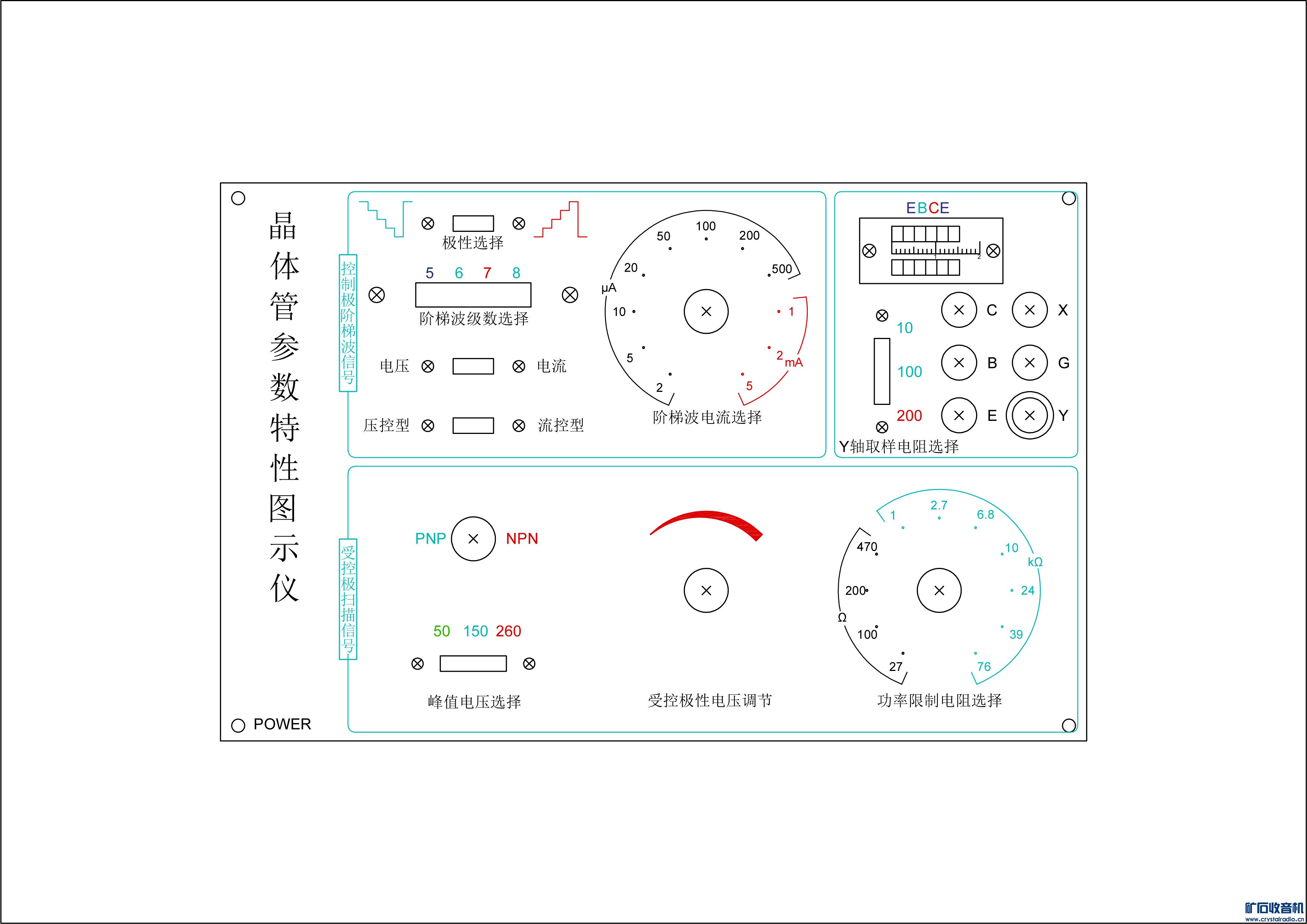

来个彩色版。
1比1打印
1比1打印

这图就是HQPOS老师整理绘制的。原理图没有问题,我就是参考这图绘制的原理图,图中蓝色线路就是需要飞线连接到面板上面的,其余均在PCB上。

是的。现在是测试曲线不理想。
 楼主| 发表于 2023-4-3 17:03:25 | 显示全部楼层
老爷车 发表于 2023-4-3 16:59
是的。现在是测试曲线不理想。
根据问题现象,逐一排查。
本仪器采用了大量飞线,很容易出现各种问题。
需检查连线,焊接质量,用万用表测量元器件工作条件,示波器观察关键点波形,慢慢找问题。
