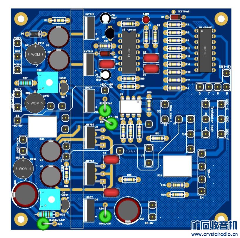

 楼主| 发表于 2023-4-6 09:24:32 | 显示全部楼层
这是最新布局情况,几个TO-220封装安排在一排,使用一个散热器。

 楼主| 发表于 2023-4-7 02:39:23 | 显示全部楼层
这是最新整理绘制的PCB。

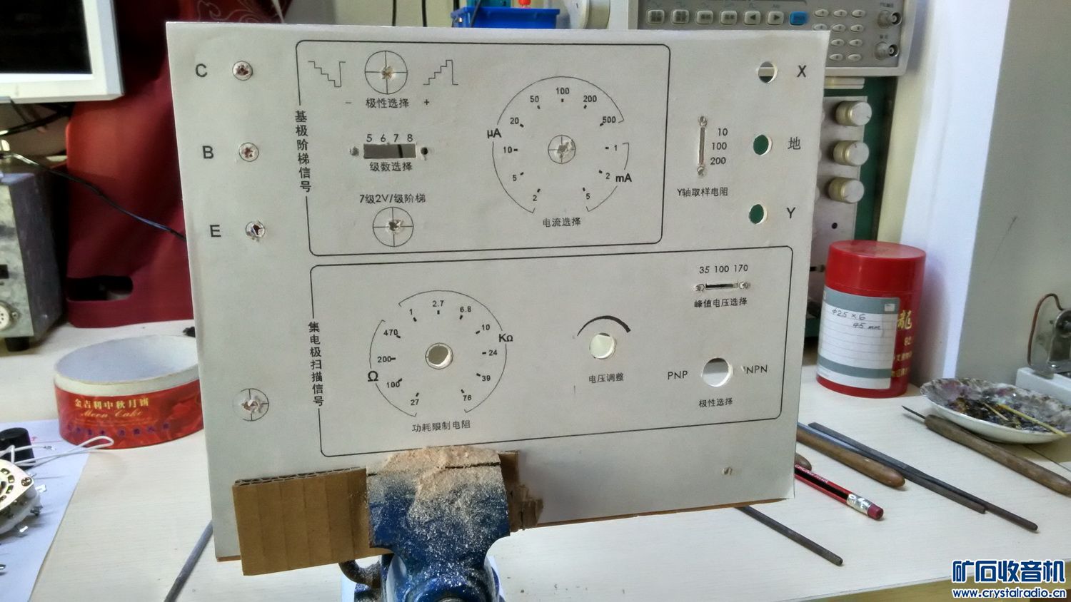

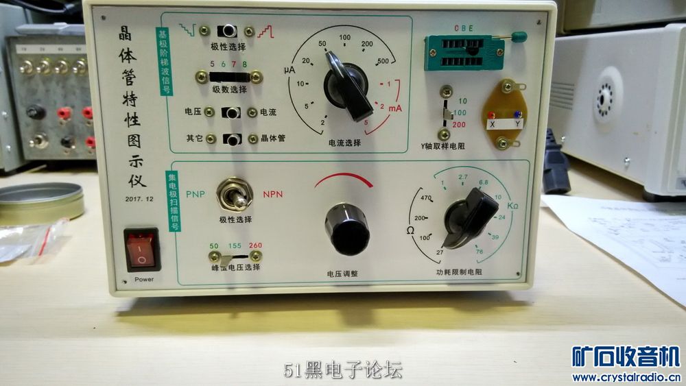

 楼主| 发表于 2023-4-10 00:44:37 | 显示全部楼层
准备借鉴ZTZP坛友的《晶体管特性图示仪》的制作之10:整机组装,面板布局组装。后期会根据自己的实际元器件摆放调整。
 楼主| 发表于 2023-4-10 09:21:21 | 显示全部楼层
这是最新优化的PCB gerber出版文件,现开源分享。
请勿用于商业用途,资料转载请说明原作者及出处。
Transistor tracer_Gerber_PCB1_2023-04-08.zip
165.65 KB, 下载次数: 329

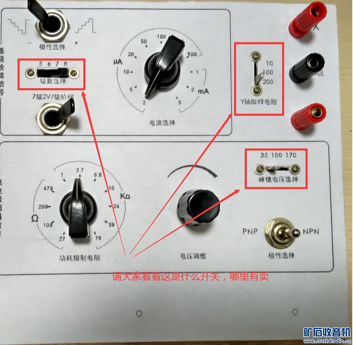

 楼主| 发表于 2023-4-13 00:44:28 | 显示全部楼层
请大家帮忙看看图中红框内分别是什么开关,哪里可以买到。
发表于 2023-4-13 01:17:42 | 显示全部楼层
左边的一个是“单刀4掷”,右边的两个是“单刀3掷”,我这是多年前买的杂开关,从里面找出来的,其实只要位置安装得下,也可以用“波段开关”。
你可以在X宝搜“4档开关”和“3档开关”,找合适的就行了。
