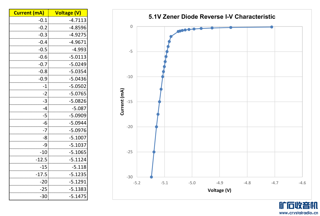

发表于 2023-3-23 02:19:24 | 显示全部楼层
washu 发表于 2023-3-22 18:10
你这个就脱离了人民群众啦
挖老师既然这么说,那俺就当众给大家脱 。。。。。。脱一个!
写了一段Python代码,控制爱德万R6243测量稳压管的反向特性曲线,数据写入Excel表格当中并自动生成曲线。
虽然写代码花了一些时间,但是以后想要测的时候只要半分钟就能得到结果,感觉还是不错的。

发表于 2023-3-23 08:49:20 | 显示全部楼层
写了一段Python代码,控制爱德万R62 ...
SMU 好呀,我就只能用台可调电源干这活了
