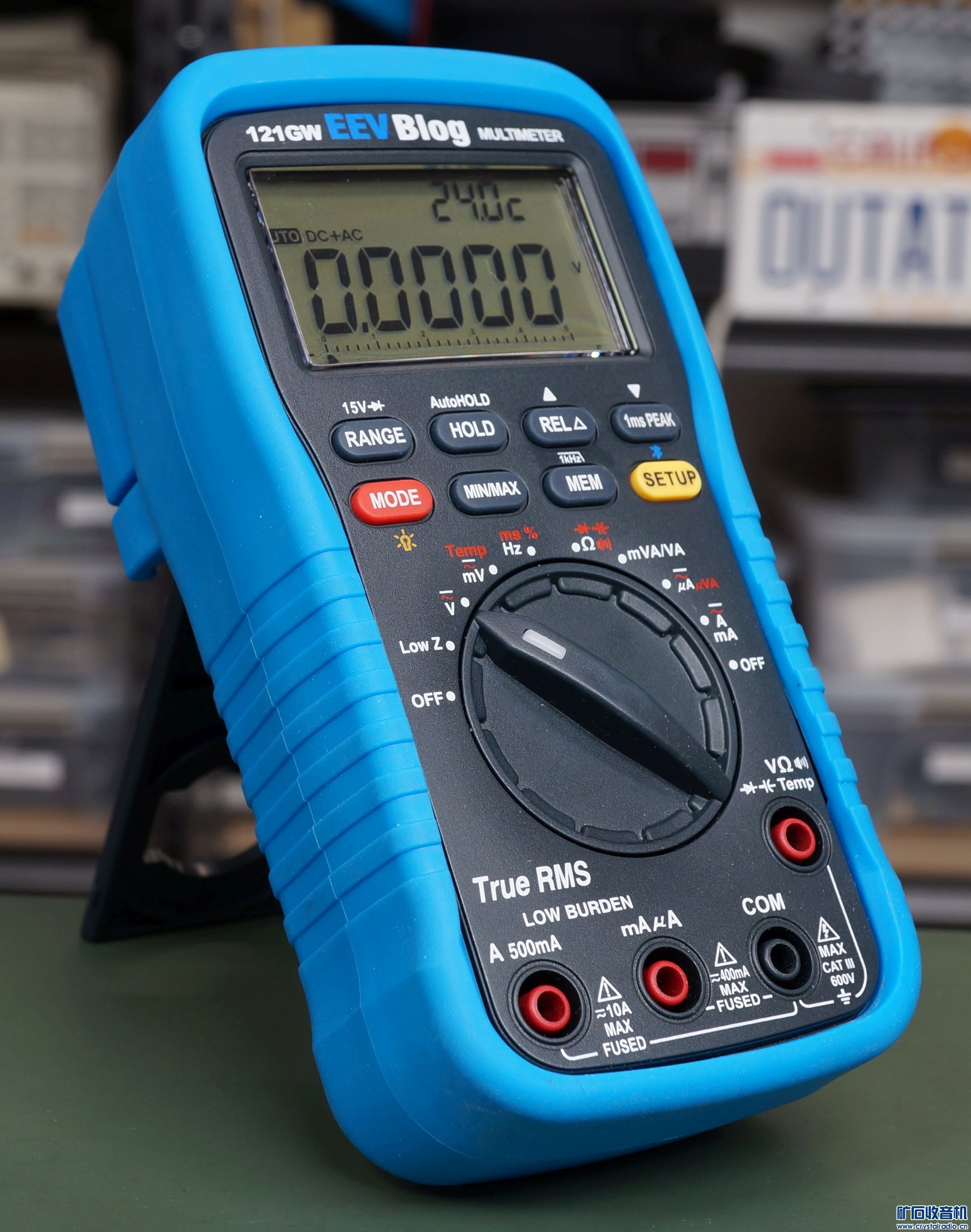

发表于 2023-3-22 15:26:26 来自手机 | 显示全部楼层
随便一个12V电源,电磨、路由器什么的,都行。串接一个1K电阻,短路电流12mA,测10V稳压管也有2mA电流。因此测10V以下的稳压管肯定没问题。再高的管需要更高压的电源,找两个12V串联也不是难事。这个办法不会比图示仪差很多,简单粗暴。
发表于 2023-3-22 15:27:11 | 显示全部楼层
scoopydoo 发表于 2023-3-22 15:19
数字表是大势所趋,想要精确的测量结果必须要有先进的测试手段。
老祖宗说术业有专攻、老祖宗又说世易 ...
对了你是不是有个 eevblog 的数表
我记得 eevblog 推出了一个数表,二极管档测试电流 7mA,可测到 15V 大多数(15V 以下)稳压管都能测
发表于 2023-3-22 15:54:55 | 显示全部楼层
我记得 eevblog 推出了一个数表,二极管档测试电流 7mA,可测到 ...
俺那台是BM786,是定位介于Brymen BM785 和 BM789之间的定制版。
你说的那个型号是EEVBlog 121GW,属于是深度定制Brymen代工的,Brymen自家没有相同或者近似的型号。
