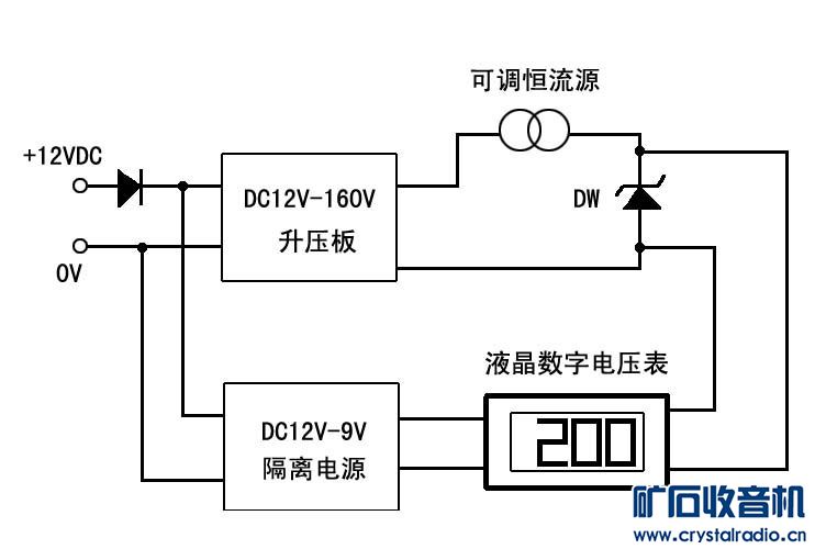

我用mf47的10k档测量3v稳压管,只有1.8v,用6v电池测量是2.8v左右,这个错在哪里?

发表于 2023-3-23 09:37:37 | 显示全部楼层
JHXC 发表于 2023-3-23 08:54
我有一块UT533,十几年前就是六七百元,现在一千多元了,实践表明会有系统的误差,毕竟不是用来测试稳 ...
不错的想法,以前也做过类似产品,不过是可以输出200V的逆变电源加恒流源,体积有点大。

一是原理上稳压二极管需要一定的电流才达到额定值。 这表怕是不行,
二是现在好用的仪器很多,记一堆经验公式方法,不如一个晶体管测试仪。

MF47 10K档的电流才30-50ua 远远小于稳压二极管的最小稳定电流Izmin,因此此时没有工作在稳压阶段
发表于 2023-3-20 19:53:34 | 显示全部楼层

楼主测的是低压(仅3v)的稳压二极管,这些低压管的vi曲线不够陡峭,也就是,他的动态内阻大,而x10k档的测试电流小,引致测量误差大。
这有些像测硅二极管的正向压降,x10k档只能测到0.3v左右,离他常见的0.6~0.7v压降距离较远。
如果测的是6v左右的这些vi曲线陡峭的稳压管,又或者能灌出与实际工作电流相近的测试,那么,测量误差会大大减少。
 楼主| 发表于 2023-3-20 21:44:37 来自手机 | 显示全部楼层
小鬼头 发表于 2023-3-20 21:26
楼主测的是低压(仅3v)的稳压二极管,这些低压管的vi曲线不够陡峭,也就是,他的动态内阻大,而x10k档的测 ...
感谢楼上各位老师的解疑,感谢小鬼头大师的解疑,我觉得这个可能是正确的,后来我用2个2025电池串联,直接并3v稳压管,测量值是2.8v多,应该是10k挡电流小,虽然电压高,但是vi曲线不够陡,导致的测量结果错了啊
