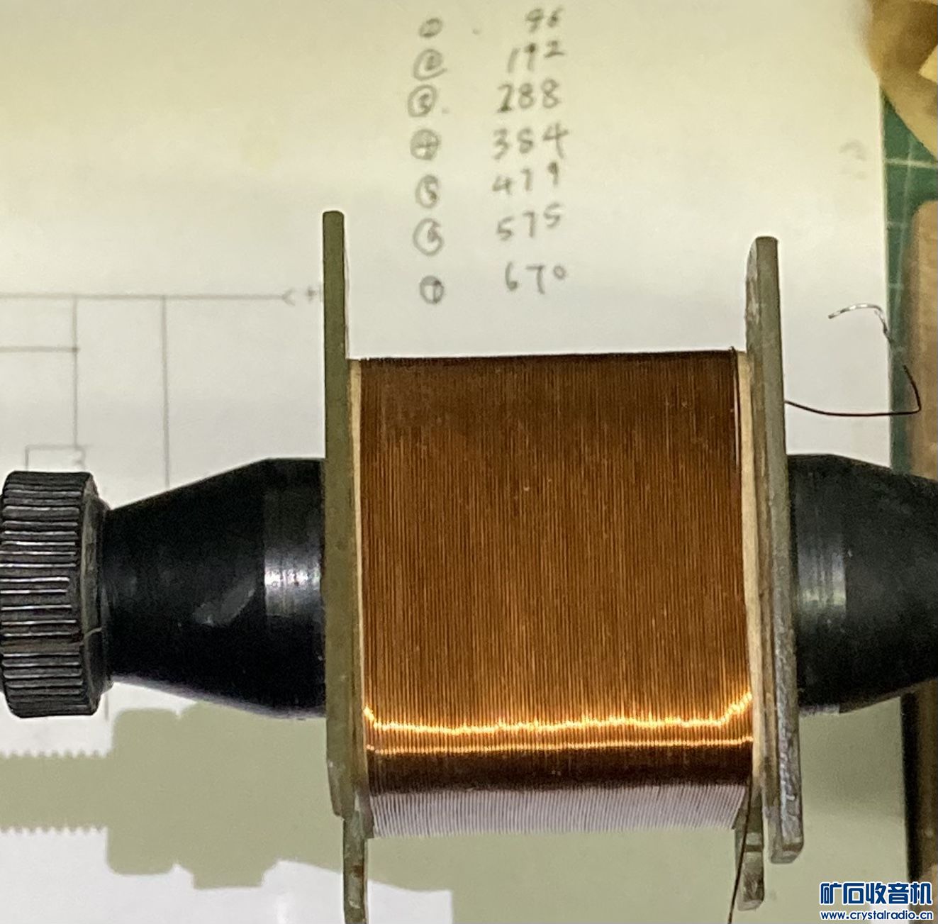

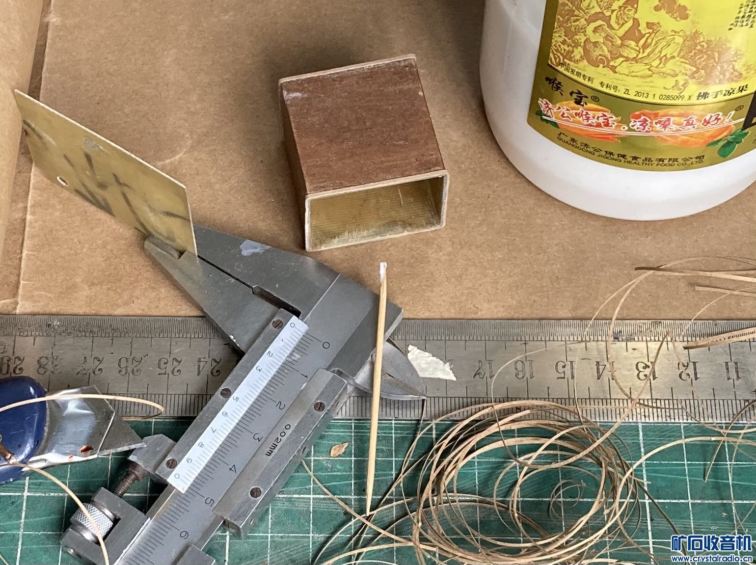

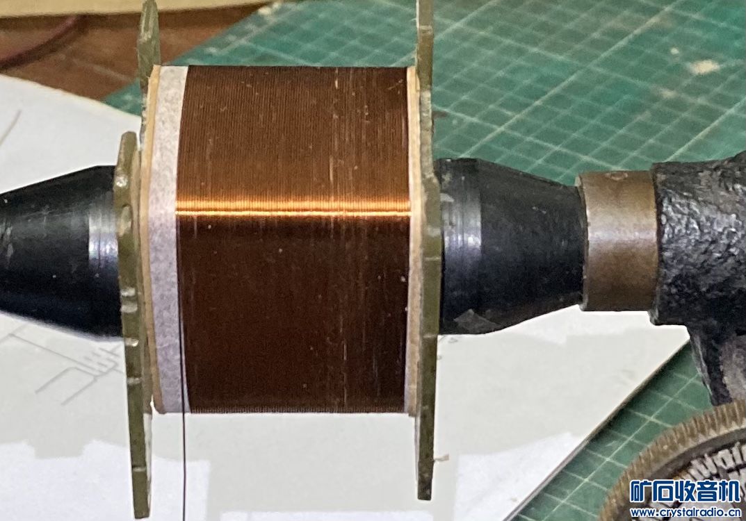

今天重绕了,做了个薄骨架,希望能多绕几匝 2E3E6894-76C1-42A3-81E5-95D997704D33.jpeg 1F462396-889F-45F0-A637-0C58B12FDC55.jpeg A19C30A7-35D9-4E17-B850-847CF31037F1.jpeg 67EEABD7-9D0F-4DC0-9850-E7E43C20DD0D.jpeg AF1DA832-98DA-400C-87CD-049D6EE52DA6.jpeg
发表于 2023-3-3 08:26:29 来自手机 | 显示全部楼层
改成0.27的线不层层垫纸绕满骨架。应该差不多。
