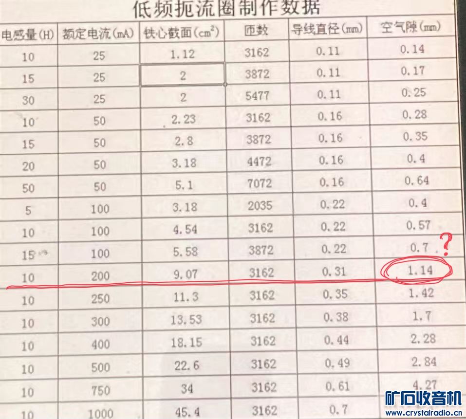

 楼主| 发表于 2023-3-1 20:06:27 来自手机 | 显示全部楼层
以我的理解,6P3P扼流圈按200mA 设计比较合适,无奈这个铁芯只有25X32,假如用0.27~0.3的铜线,到不了2800匝,电感量估计很少,不可能到10H

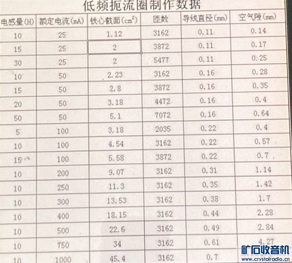

手头上有个200mA/10H 的资料,但这个铁芯似乎绕不下

 楼主| 发表于 2023-3-1 21:04:20 | 显示全部楼层
按这个表,200mA气隙要1.14mm,有点恐怖
