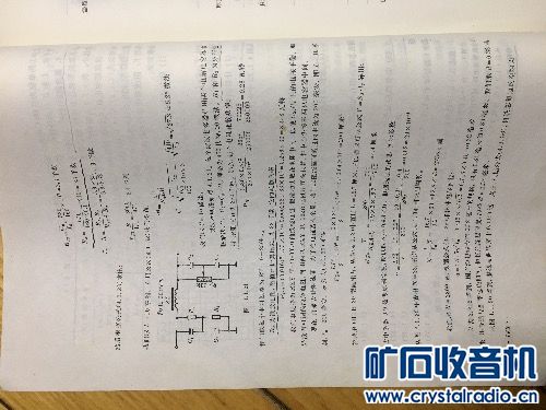

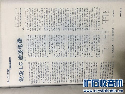

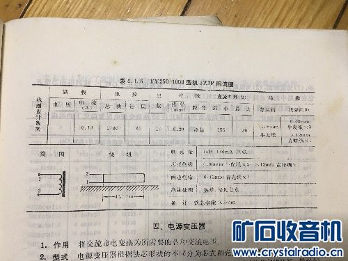

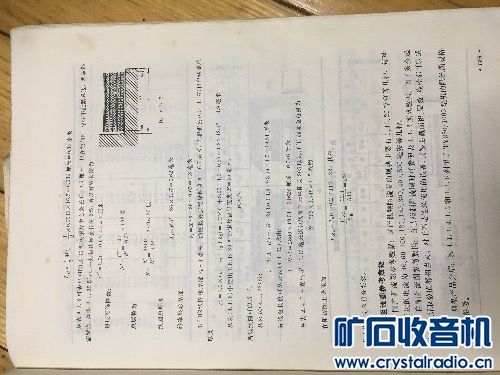

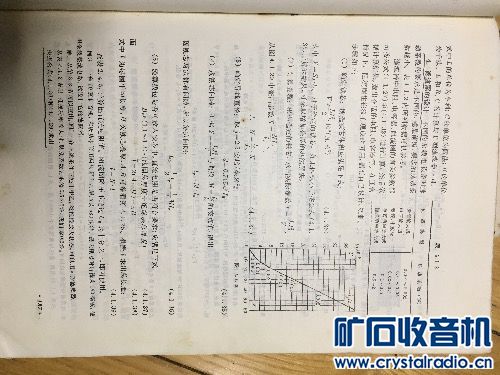

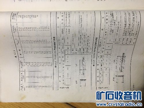

发表于 2023-3-2 17:42:04 | 显示全部楼层
翻遍了《无线电》没有见到有关文章。
没找到简体文字的资料,都是繁体文字一些人看着一定别扭,没有简体的只好将就,谁有简体的欢迎上传。
滤波扼流圈的设计http://www.crystalradio.cn/forum ... ead&tid=1859738
发表于 2023-3-2 18:04:12 来自手机 | 显示全部楼层
于海旺 发表于 2023-3-2 17:42
翻遍了《无线电》没有见到有关文章。
没找到简体文字的资料,都是繁体文字一些人看着一定别扭,没有简 ...
上传
发表于 2023-3-2 18:24:23 | 显示全部楼层
没见到你这本书?你那可能是《无线电与电视》不是《无线电》你那图也太小了,下载也没有可读性。 14楼坛友说《无线电》杂志79年弟一期上有设计资料,就翻《无线电》没有啊。
发表于 2023-3-2 19:39:14 来自手机 | 显示全部楼层
于海旺 发表于 2023-3-2 18:24
没见到你这本书?你那可能是《无线电与电视》不是《无线电》你那图也太小了,下载也没有可读性。 14 ...
哈哈哈~咱多发点让LZ学成造扼流圈的专家!
