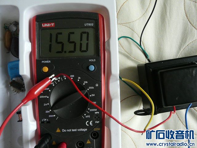

发表于 2023-3-2 11:03:02 | 显示全部楼层
我用优利德UT602电感表:
