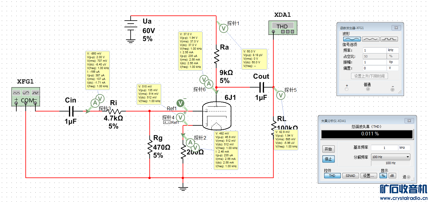

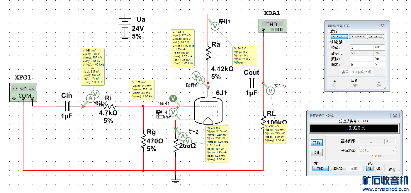

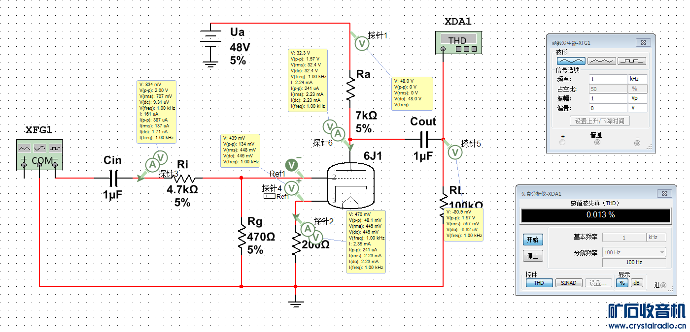

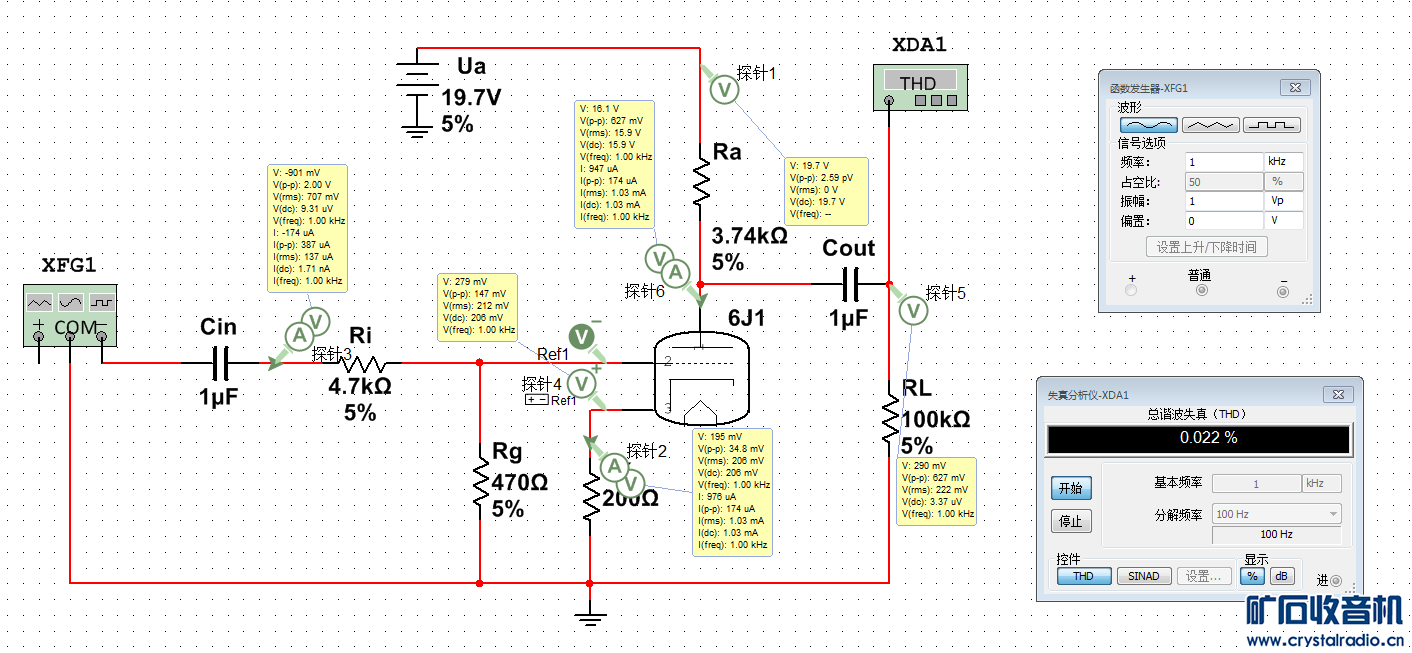

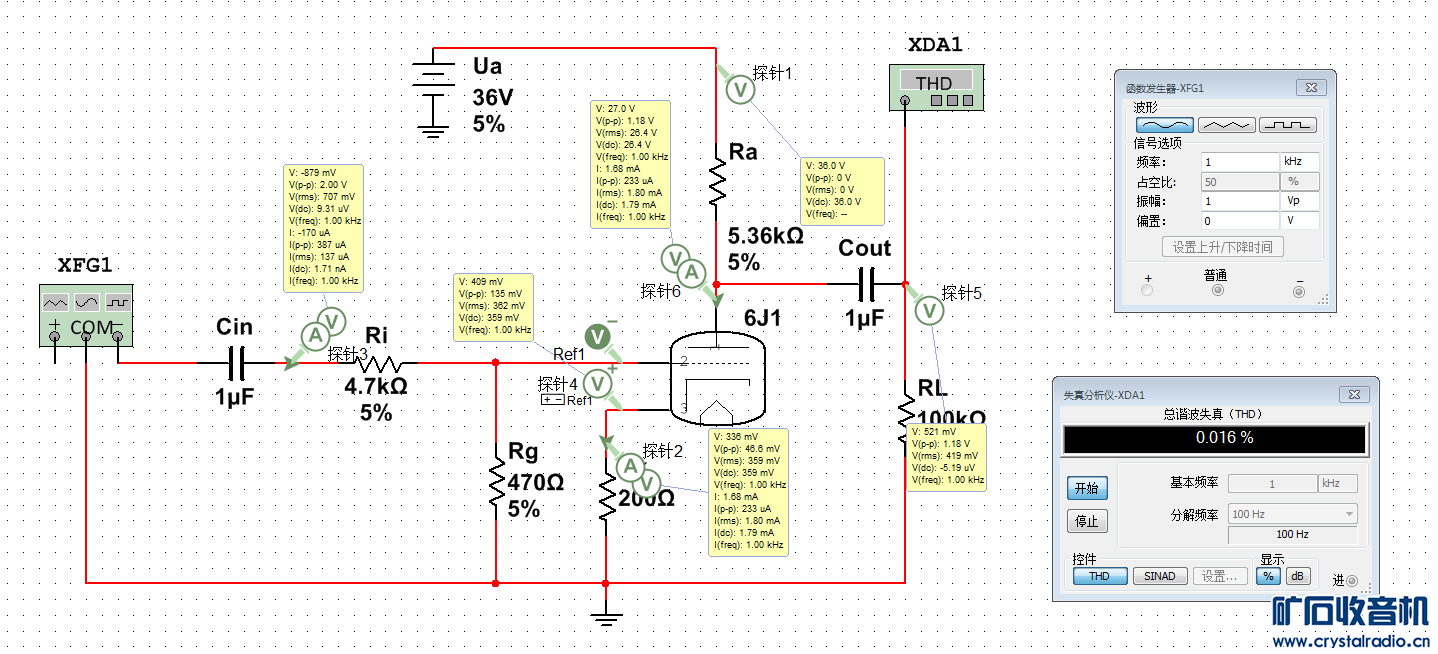

白居易前辈,我有一个问题,我买的6j1胆前级电路图纸,小五级管三极管接法。控制栅连地的栅漏电阻是470kΩ,仿真时1kHz,Vp-p=1V正弦波时,失真很大,thd=2%。在我的理解中,栅极是要把阴极附近的正离子吸附了把电压回流到接地,以保持对阴极的低电位,所以不适合几百K太大。而且太大了分压后栅极对地电压也高一些。所以改小了为470Ω,果然仿真失真明显改善。不知哦理解的是不是有问题?还有,Eo=Ua=U-Ra*Ia,输出电压等于供电电压-阳极电阻分压,调节屏极电阻来改变输出电压的放大比,但是会导致帘栅极和屏极的输出电压电位很高,有几十v的可能,不得不用电容隔离,不然就可能烧功放IC。不考虑输入用电位器分压调节输入信号的Vpp,除此之外还有哪些办法调节信号放大倍数啊。
另外还有关于灯丝的问题,手册是170mA,等效37Ω,但是冷灯丝电阻我测得是5.3-5.4Ω,不得已用三极管共射极做了个控流电源,使灯丝电阻从5-37Ω变化时,三极管导通的电流在157-180ma之间。电路多了,而且对地麻烦,用7806时会不会出现通电电流过大,明显影响灯丝寿命的问题。需要给7806后面加个大电容延迟灯丝加热电压吗?
