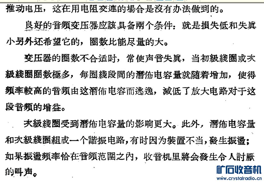

高淳放大头是70年代意识形态斗争的产物,其优点就是节约材料,缺点就不说了。有些坛友大肆吹嘘迷信变压器耦合,这里给出变压器耦合的放大器特点:
发表于 2023-2-13 19:13:45 | 显示全部楼层
于海旺 发表于 2023-2-13 18:06
高淳放大头是70年代意识形态斗争的产物,其优点就是节约材料,缺点就不说了。有些坛友大肆吹嘘迷信变压 ...
谢谢于版的资料,受教了,9000匝的分布电容是很可怕的了。
