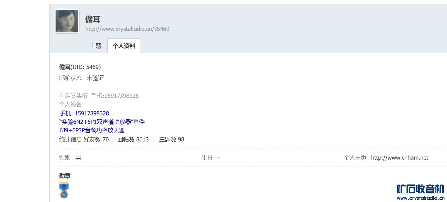

请问,怎么样购买詹尔老师的套件,我也想买来裝一套
发表于 2023-2-14 09:48:36 | 显示全部楼层
李铭博 发表于 2023-2-14 08:48
这位老师怎么联系呢?
这是儋耳老师的联系方式,可以微信直接联系
发表于 2023-2-14 09:53:12 | 显示全部楼层
我已经有一年多没跟儋耳老师联系了,你可以电话或者微信联系一下
