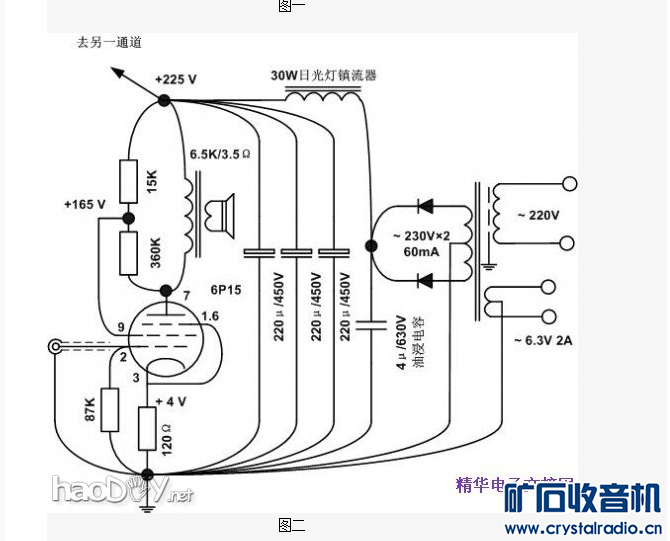

发表于 2023-2-13 13:51:19 | 显示全部楼层
这台小胆机输出功率3.5W,在书房、卧室欣赏音乐。或者作电脑桌面功放,声音细腻清纯,音色甜美诱人。高、中、低音表现良好,个人感觉比6P1、6P14好听。信噪比较高,耳朵贴近音箱听不到一丝交流声。整机全部是在电子市场地滩淘到的旧元件,成本仅100余元,有兴趣低价发烧的朋友值得一试。

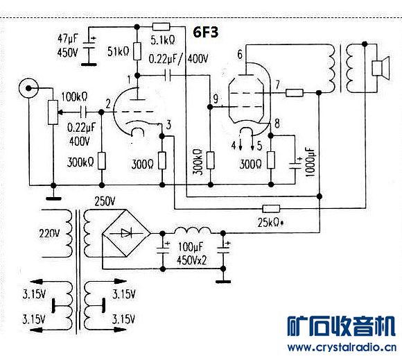

发表于 2023-2-13 14:24:13 来自手机 | 显示全部楼层
能给个上图功放输出变压器的参数吗?用红灯机的5K:4Ω的课费?
发表于 2023-2-13 14:25:19 来自手机 | 显示全部楼层
打错了,应该是可否,    多谢了。
发表于 2023-2-13 15:50:48 | 显示全部楼层
输出变压器是一对拆机红灯电子管收音机6P1输出牛,阻抗5.5kΩ:8Ω。由于6F3的内阻是25kΩ,而6Pl的内阻是40KΩ。严格的讲用6P1的输出牛不是很合适,如果能找到4.5kΩ:8Ω的输出牛更佳。可以提高输出功率和频响。也可以用4Ω喇叭接在5.5kΩ:8Ω输出牛的8Ω端,相当于降低了输出牛的初级阻抗,同样达到上述目的。

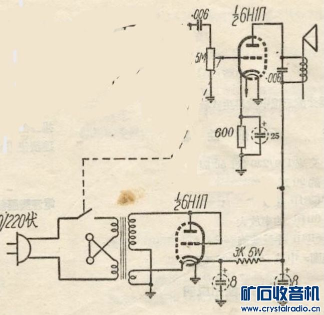

发表于 2023-2-13 15:58:54 | 显示全部楼层
这个够简单了吧 并在舌簧喇叭两端的电容都可以省去
