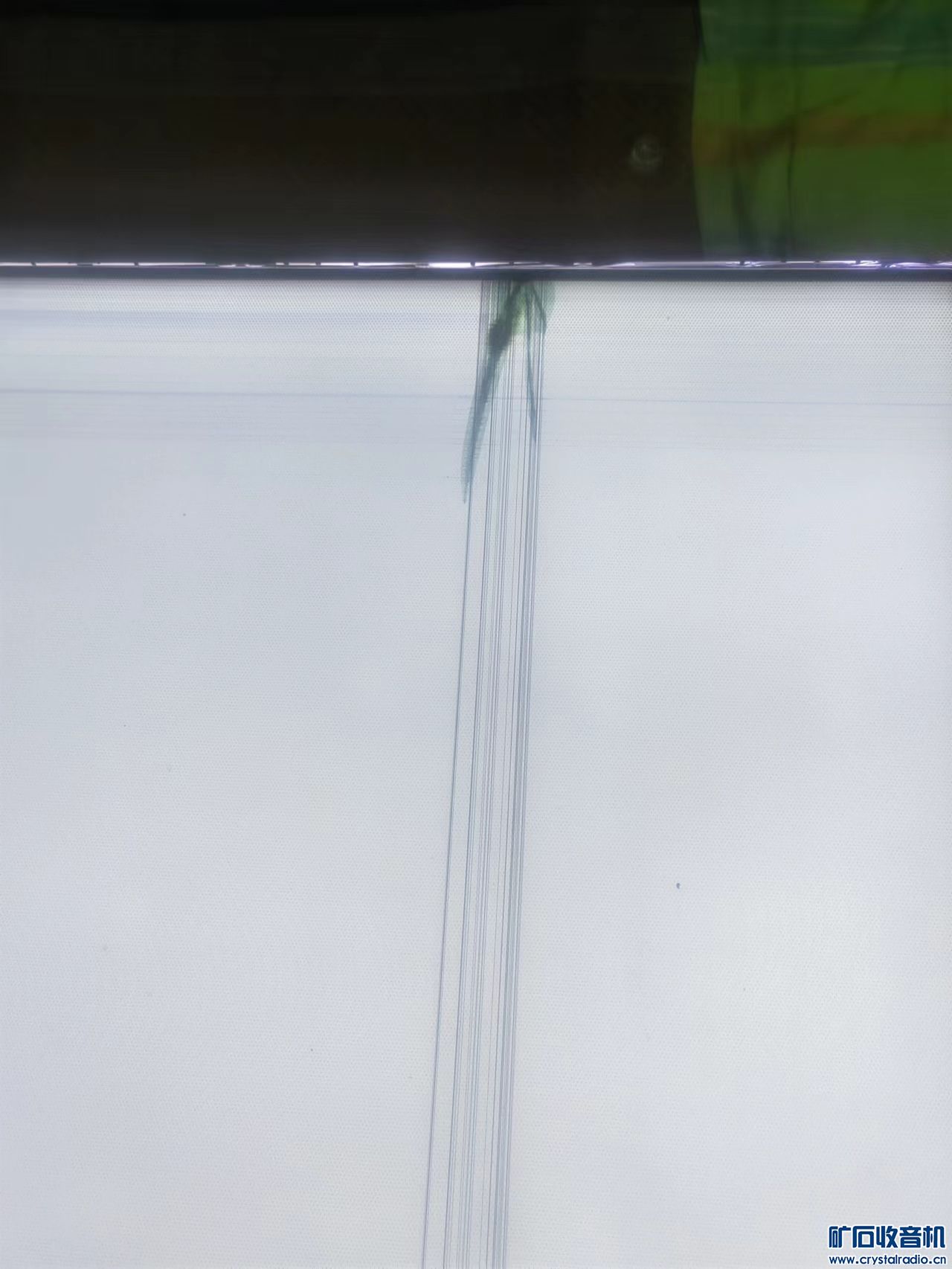

发表于 2023-2-22 18:26:00 来自手机 | 显示全部楼层
坏了。拆屏时不小心屏内面划了一下。现在在上面有多条横线。划的地方有多条立线。还有救吗
发表于 2023-2-22 18:43:54 | 显示全部楼层
[attachimg]15961591[/attachimg
发表于 2023-2-22 18:45:26 | 显示全部楼层
mmexport1677062449838.jpg [attachimg]15961591[/attachimg
