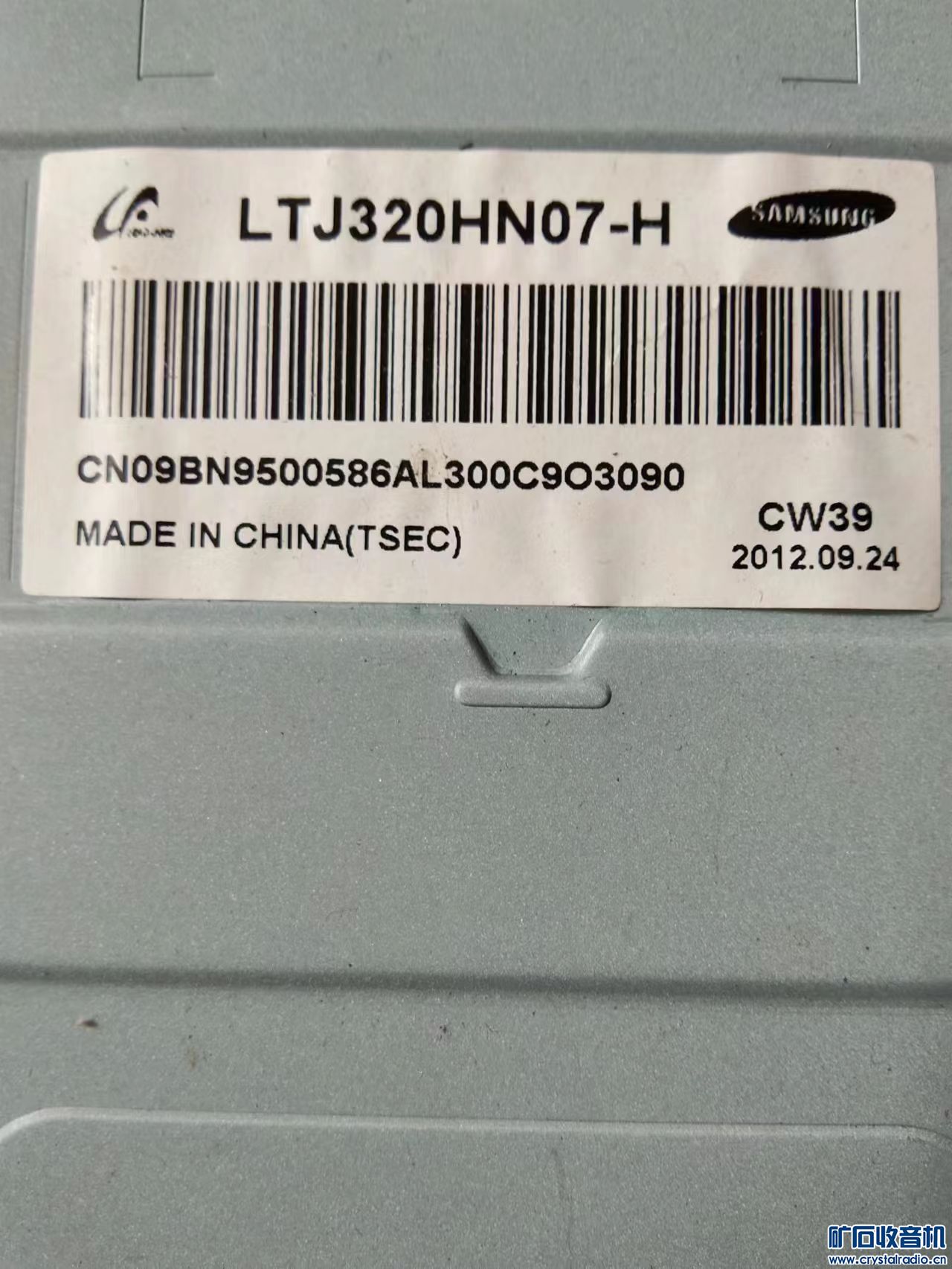

发表于 2023-2-17 17:30:46 | 显示全部楼层
师傅您好!
自用的三星UA32EH5080R液晶彩电,发生下图所示的重影现象,拔下液晶屏任意一边排线都不能正常显示,请教是液晶屏问题还是逻辑板问题?还有修理价值吗?
本人有一定动手能力。多谢指教!
 楼主| 发表于 2023-2-17 18:03:26 | 显示全部楼层
zzfjct 发表于 2023-2-17 17:30
师傅您好!
自用的三星UA32EH5080R液晶彩电,发生下图所示的重影现象,拔下液晶屏任意一边排线都不能正常 ...
价值不高,32寸的新机500左右,这个机器可以发一块逻辑板试试,不行就放弃吧
