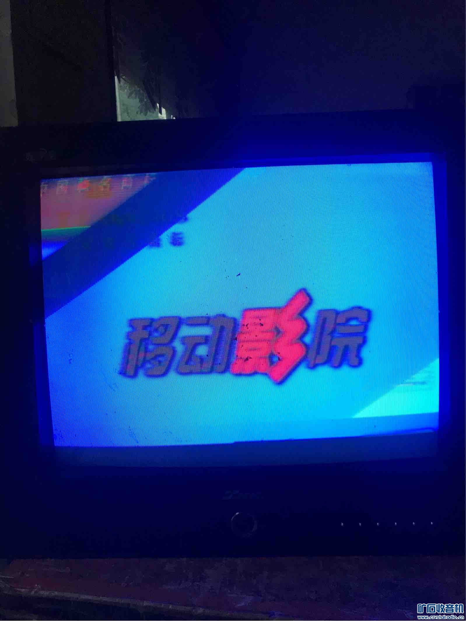

厦华TS2180型彩电,其实内部电路跟TS2180很大改动部分。该电视机现在的问题图像不同步,如图: 2367BC1F-5CF0-4E1A-AAFF-AAA015689EF2.jpeg 大块电路已换,该电视机曾经雷击过。请问这是哪里出了问题?谢谢!

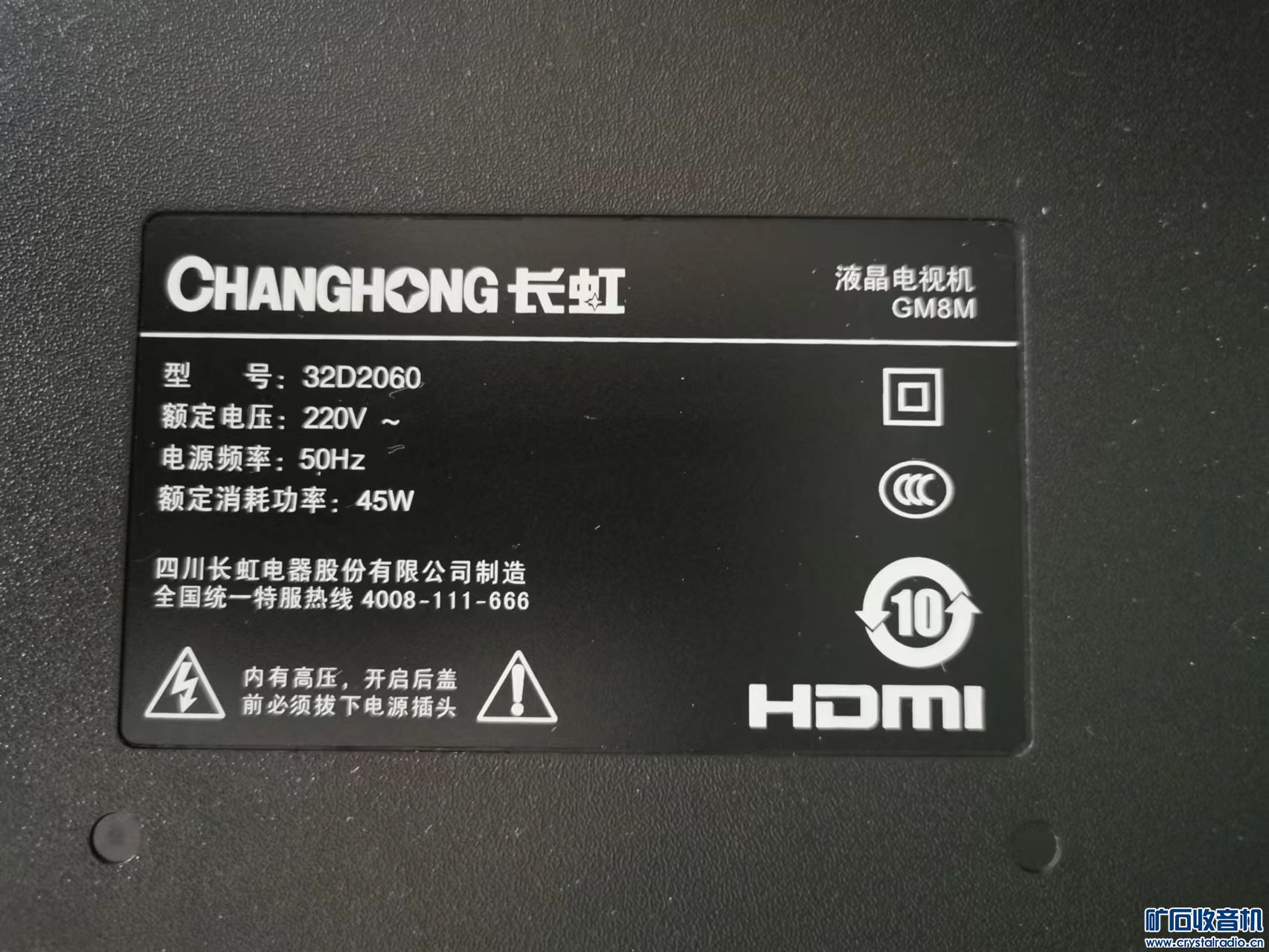

发表于 2023-10-1 12:29:39 | 显示全部楼层
师傅好,长虹32D2060液晶电视机GM8M,开机有声音遥控有反映,满屏竖条纹。是什么问题?

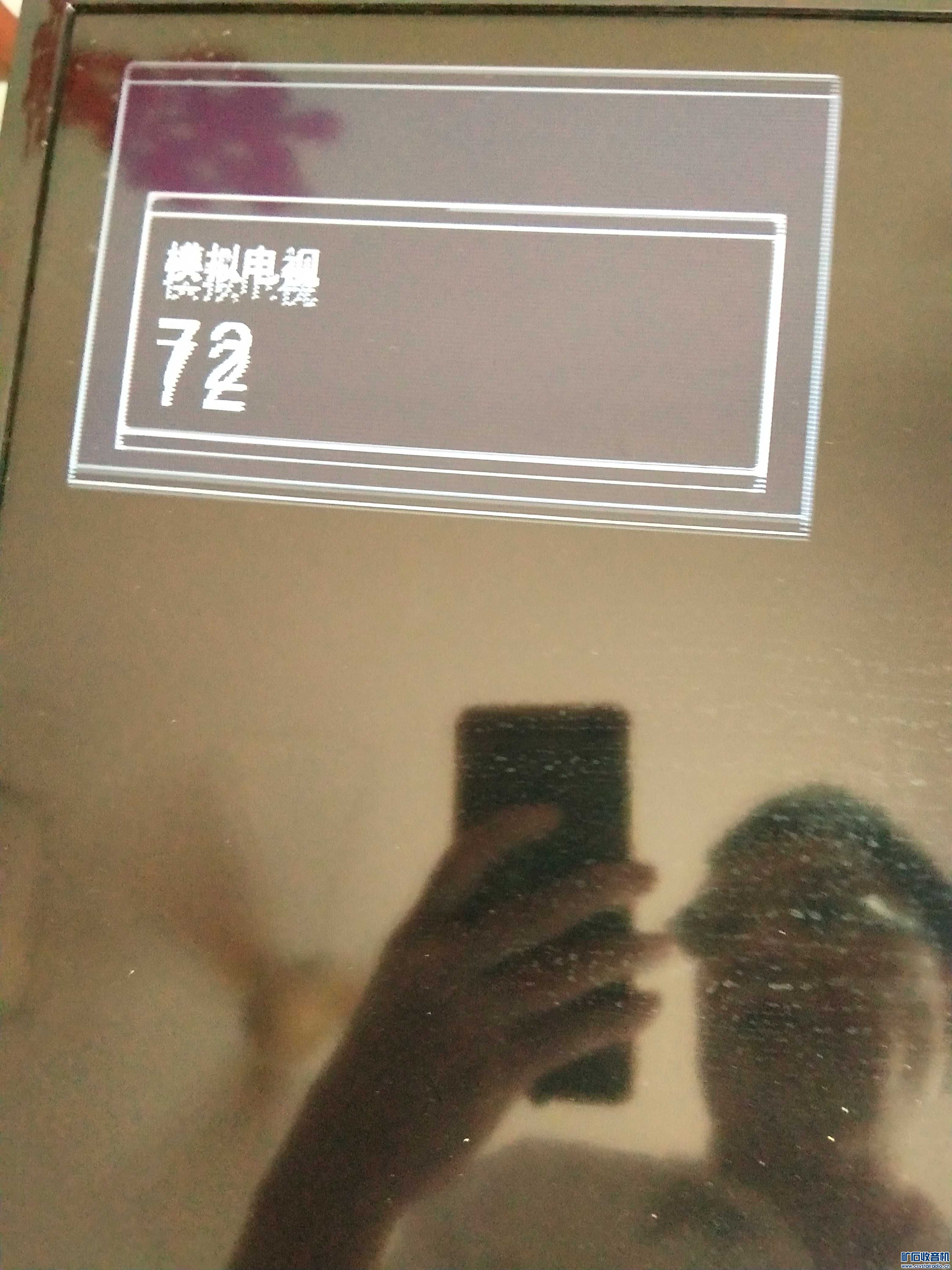

发表于 2023-10-1 14:42:05 | 显示全部楼层
您好!一台天津三星生产的32寸液晶彩电,全屏有向下4条线的重影见图片。
请教是液晶屏问题还是主板、逻辑板问题?

发表于 2023-10-1 18:38:34 | 显示全部楼层
zzfjct 发表于 2023-10-1 15:09
应该是过载保护。
分别测量75.6V,14.8V,6.8V的负载电流,找出电流异常原因,重点查6.8V的负载电流。
我换了大块,CD4053,修好了!我曾经断开行负载电路,电压还是不变。谢谢大家!
