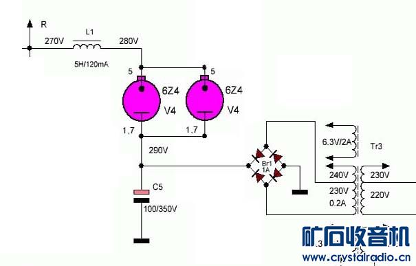

发表于 2023-2-13 18:46:01 | 显示全部楼层
超人胆 发表于 2023-1-16 15:19
这是院长6N2、6P1最好的电路,输出变压器初级反馈。
先存了这张图。顺便问问图中最左面的R点为什么要接到另一声道?
发表于 2023-2-13 20:45:28 | 显示全部楼层
R对应另一个声道相应的位置,表示电源和退偶电路是两个声道是公用的。

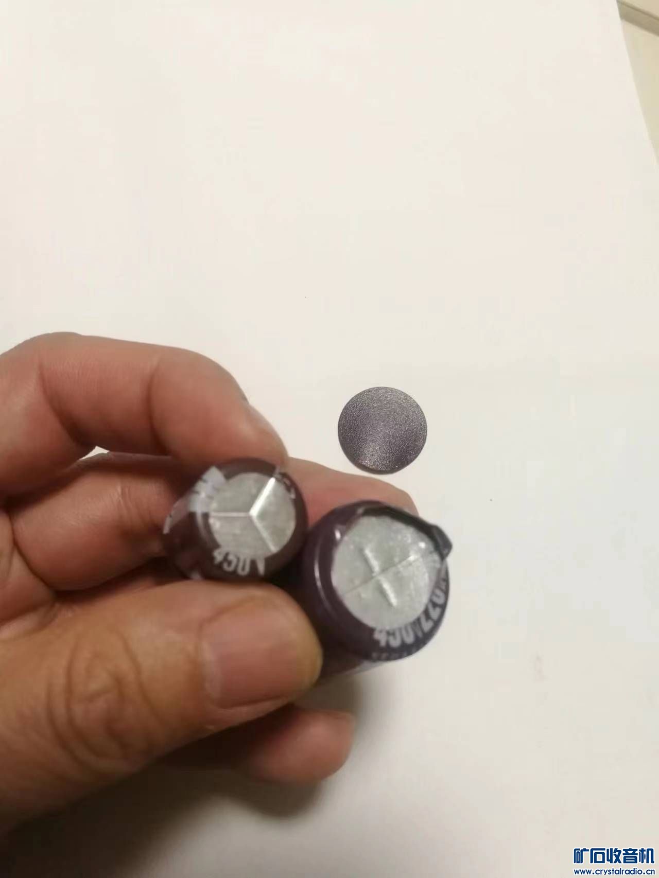

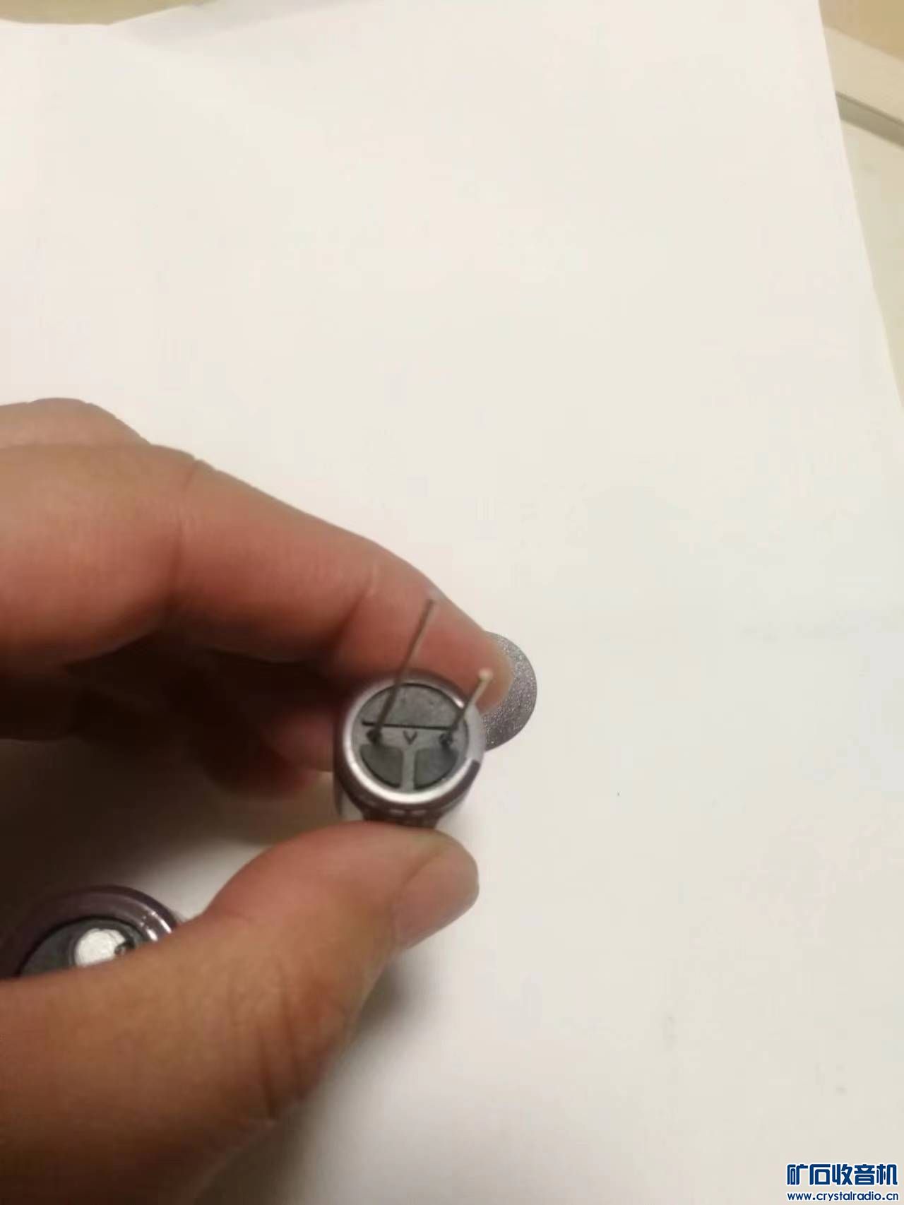

 楼主| 发表于 2023-2-14 00:40:41 | 显示全部楼层
我把这个套件,商家给配套的220UF/450V黑金刚电解拆换了下来。对比了新买的黑金刚电容,在网上查了辨别真假的帖子。于是......这个换下来的“黑金刚“和网上假货一样,掀开棕色塑料盖里面是个十字架 。和我新买的黑金刚~顶部人字防爆标,接脚有v字标完全不符
大家看看这个”220UF黑金刚“是不是李鬼?

 楼主| 发表于 2023-2-19 23:01:04 | 显示全部楼层
408496431 发表于 2023-2-14 08:12
个人认为大滤波电容,电感整流后6Z4做并管缓冲就行了,输出牛铁芯要够大,电源牛容量要足,加装蓝牙接收设 ...
我把电路改成这样,您给多提意见。另外输出牛您有什么建议什么指标?谢谢,想您学习!

发表于 2023-2-20 10:50:02 | 显示全部楼层
seafood 发表于 2023-2-14 00:40
我把这个套件,商家给配套的220UF/450V黑金刚电解拆换了下来。对比了新买的黑金刚电容,在网上查了辨别真假 ...
450v220uf是假的,套皮货
