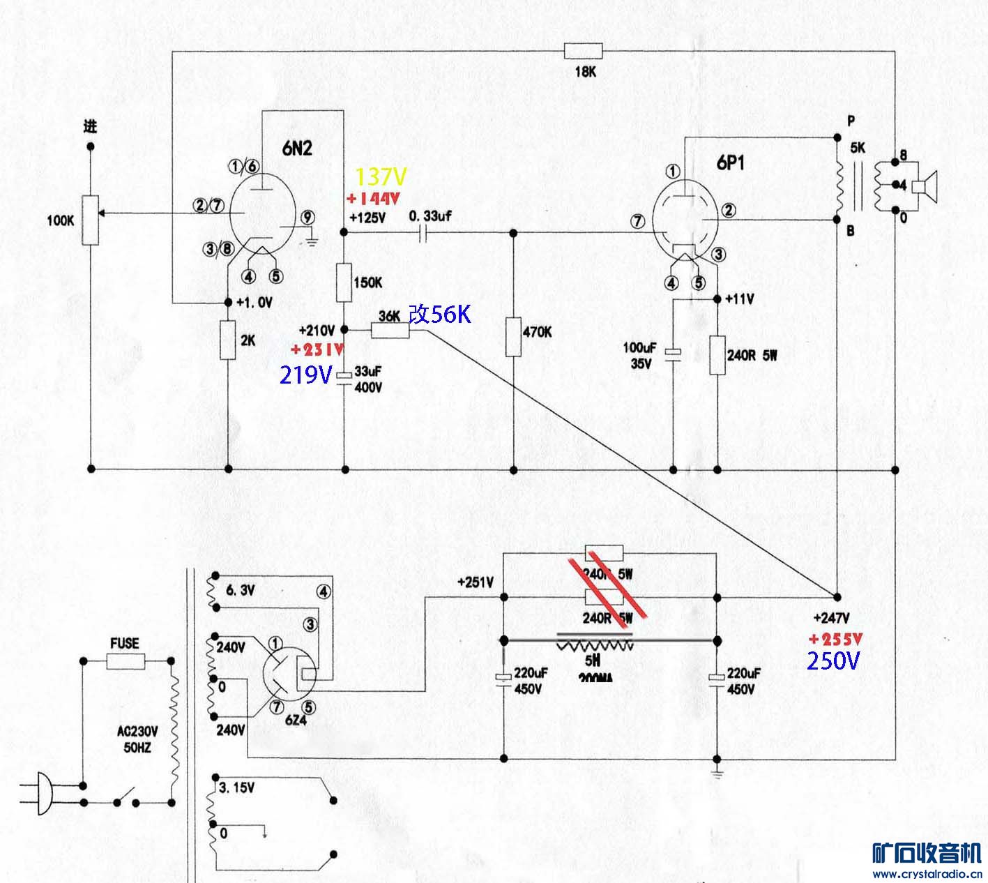

 楼主| 发表于 2023-2-5 22:11:57 | 显示全部楼层
jupeter老师,我把36K换成了56K怎么屏极还是降不下来呢 。请教怎么改能接近您图纸的工作点。

发表于 2023-2-6 07:19:17 | 显示全部楼层
这个表很好,就是表的第一行,屏极电压指的是 " 屏极对地的电压 " 、还是 " 屏极供电电压 " ?我看应该是 " 屏极供电电压 " 吧!

 楼主| 发表于 2023-2-6 09:53:16 | 显示全部楼层
超人胆 发表于 2023-2-6 06:38
4楼院长的图不好吗?照焊不用调试,只要输出变压器不要太差就能出好声,这是实践过的特别适合初学者玩。
疫情期间,业余玩玩,机器已经焊完。目前尽量参考校长的图调节工作点。要是改动的太大;所有布线;元器件位置;面板开孔就都要动,不如从新做一台了。业余条件换个电阻都要买一包,家里也没什么囤货

发表于 2023-2-6 10:20:13 | 显示全部楼层
闲坐,把楼主的电路6N2的工作点理了一下。
