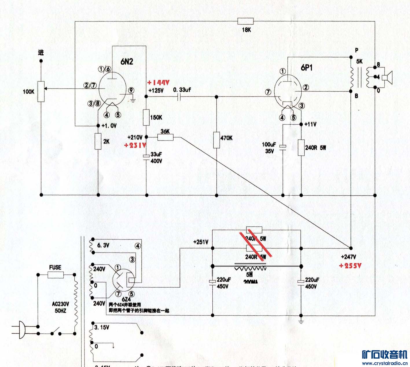

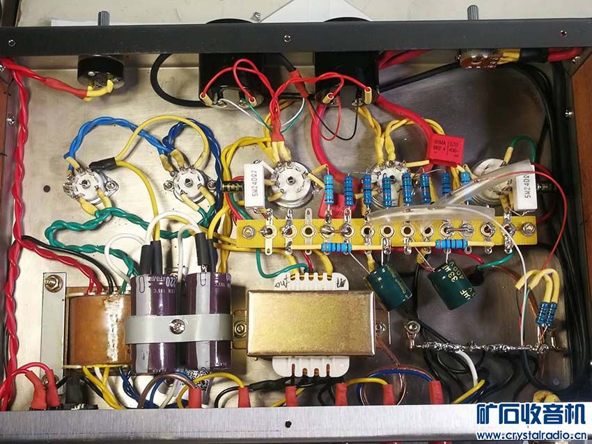

新年伊始制作了6p1套件,加了扼流圈,音量开到头耳朵贴着音箱也没有什么底噪。
听上去还好,现在工作点和套件有所不同,希望找到最好的6N2+6p1的搭建方案。
各位老师多提意见建议。
工作点6p1
工作点6p1
6p1
6p1

如果图纸有问题,越认真越努力,距离目标越远。

楼主选的这电路图有问题,6Z4整流第一级滤波电容竟然那么大,即使两只6Z4并联使用,寿命也堪忧,开机管子内部不打火吗?

6Z4 是旁热式氧化物阴极管子,没有打火现象。

这是院长6N2、6P1最好的电路,输出变压器初级反馈。
先谢谢院长供图
还是想用胆整流,希望找到胆整流6n2+6P1。
很喜欢6P1的音染,既然玩胆机,咱就胆到底吧。

参考另一位坛友的装这种套件的摩机之路,1、魏玛换油浸:提升巨大,2、换掉牛:提升巨大,3、换西电连接线:提升巨大,再看看换那个电阻提升一下,就完美了

当然您说的没错,但在可行的条件下,把工作点做好,合理的电路,玩的更有意义。

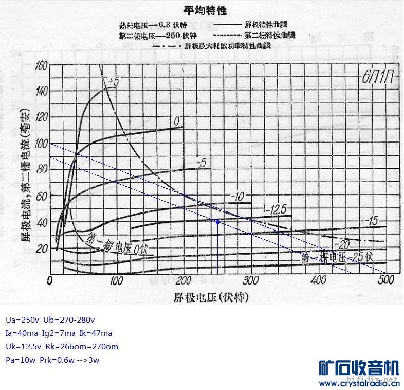

6N2的曲线图,收下了,谢谢

感觉放大量有点大,也不必纠结电子管整流电感滤波。
