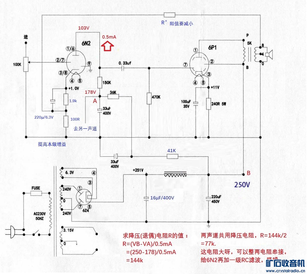

认真做好6n2推6p1小胆机

还有,学jupeter老师。给灯丝加点电压!
发表于 2023-2-6 10:29:18 | 显示全部楼层
在就是改进搭棚及走线,灯丝线、供电线、过信号线不平行,垂直交叉!等……

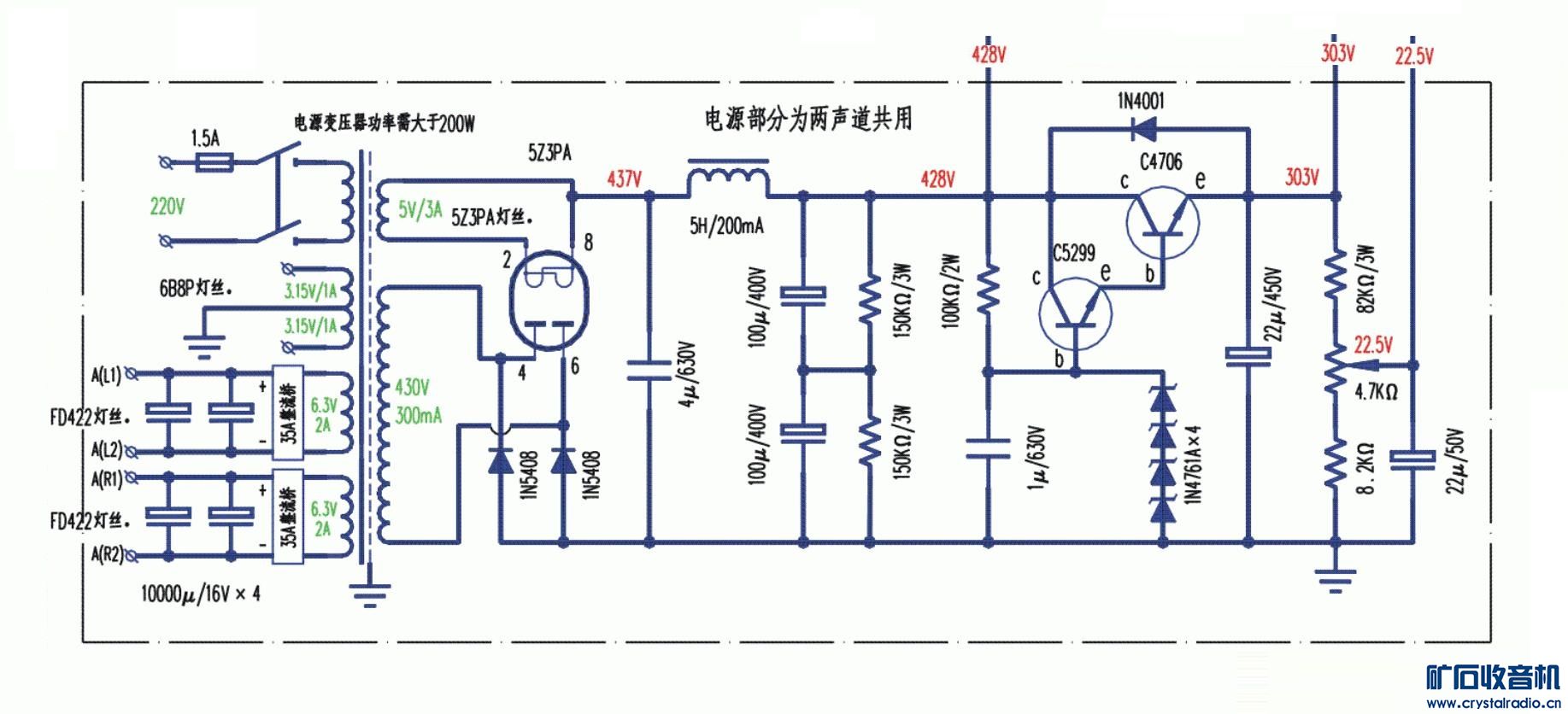

发表于 2023-2-6 10:37:18 | 显示全部楼层
这是阎锡山老师的:电子滤波。
发表于 2023-2-6 10:40:00 | 显示全部楼层
不过。按楼主11楼给的6P1工作点,整流滤波后的电源供电低了!
发表于 2023-2-6 10:41:58 | 显示全部楼层
楼主要就改晶体二极管整流,要不就换电源牛!

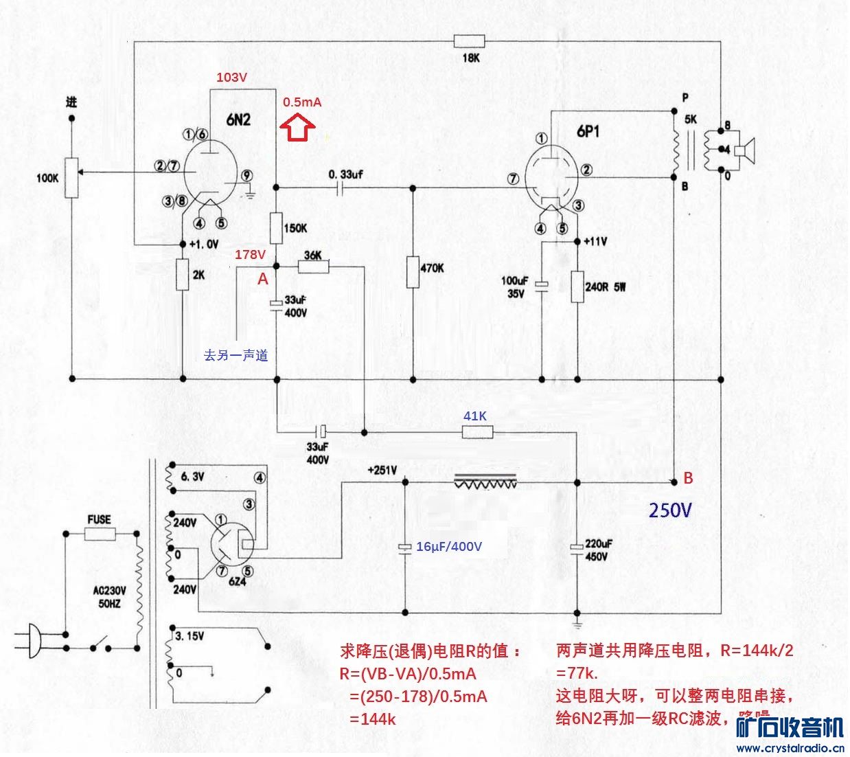

发表于 2023-2-6 10:42:49 | 显示全部楼层
seafood 发表于 2023-2-5 22:11
jupeter老师,我把36K换成了56K怎么屏极还是降不下来呢 。请教怎么改能接近您图纸的工作点。
电子管的工作点是由电源电压、屏极电阻和阴极电阻共同决定的,改变一个电阻可能有时候还不满足条件。
另外不同的电路有不同的工作点,你不可能用这种外围电路达到另一个不同外围的电路的工作点,也没啥意义。
如果手边没有可更换的备件,那电路的改动就比较麻烦,建议弄响就成。

发表于 2023-2-6 16:32:27 | 显示全部楼层
看这样行不:
发表于 2023-2-6 16:54:13 | 显示全部楼层
如果感觉增益不够,还可以:
发表于 2023-2-6 17:15:23 | 显示全部楼层
柳下花言 发表于 2023-2-6 16:54
如果感觉增益不够,还可以:
我喜欢的屏极-阴极负反馈比这种传统的方式,节约了一个电阻和一个电解,效果不相上下。所以感觉真香。

 楼主| 发表于 2023-2-6 23:03:59 | 显示全部楼层
另 ...
谢谢PETER老师回复我这个小白,我第一次做胆机,工作闲暇我再准备照您的图纸再做一个。
 楼主| 发表于 2023-2-6 23:07:50 | 显示全部楼层
如果感觉增益不够,还可以:
谢谢柳下花言老师细致回复,胆机确实是很有魅力的产物。谢谢您的帮助!
 楼主| 发表于 2023-2-7 09:38:55 | 显示全部楼层
如果感觉增益不够,还可以:
琢磨了一下,最终可能还得换牛。
