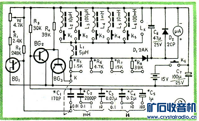

最简单的测量铁芯电感量(输出变压器、扼流圈)方法

图纸大概能看出有振荡器,不错有一点高级了。
手机与电脑之间没有问题,但手机与矿坛要压缩(自动)。电脑与矿坛是设限,要自己压缩,我没装工具。
那个图在我电脑里1.32M,用画板裁了一下。
制作太费事了,网购LC表几十元的也不错了。

偏流在哪里加的呢?比如6P1单端变压器,40mA左右,在哪里加啊?

测电感不用考虑实际工作电流呀?干嘛要加40mA?  不理解您的意图。
 楼主| 发表于 2023-1-15 16:11:57 | 显示全部楼层
你是不知道啊还是...,单端变压器铁芯会被磁化的啊,导磁率会下降很多呀!
 楼主| 发表于 2023-1-15 16:13:36 | 显示全部楼层
为啥叫做偏流?不是实际的工作电流啊。

发表于 2023-1-15 20:08:03 | 显示全部楼层
奥,现在才明白楼主是要测实际工作电流下的电感,以便知道下降后的实际电感值,算俺脑子笨
那确实只有靠在线测实际交流压降,然后反算了。

哈~可能误会了,是35楼提出了“偏流”和“实际工作电流”,我才有了这样的疑问 ,如果这个“实际工作电流”跟信号源无关,那它又是什么电流?跟偏流有什么不同?
发表于 2023-1-16 10:18:07 | 显示全部楼层
估计误会的人不止几个,楼主是用通用测试原理(题目、1楼)来说特殊状态下的电感量。
根据电感量的定义,电感量是电压除以电流再对时间微分(对时间的导数),也是磁通量除以电流,在线性范围内,电感量与电流没有关系,但实际上磁化曲线是非线性的,电流达到一定程度就非线性明显了,不同电流下每处电感量不相同,所以磁路设计中(包括电机、电源变压器,,)都要避开转折点,否则损耗大效率低,
单端甲类之所以要留气隙(垫纸)也是要离磁饱和远一点,避免非线性失真(胆声醇厚的秘密说的与此处不同,他是要利用这个转折点--膝点,使大幅值的低频输出变低,对此他的理论不知道能否被广大坛友接受),如果承认这样的传统设计理念,那么在一定的工作电流下,起始电流附近电感量变化不大,如推挽在中小音量下;甲类因为静态电流已经较大了,难免大信号进入转弯区,非线性增大,但通常失真在5~7%的6P1(郑国川书上),其中小音量下也不是那么明显。
所以楼主的问题差不多可以表达成在大信号电流下的电感量的降低值(变化值)的测量,确实有一定的实际意义,这个指标能够揭示胆味醇厚理论的正确与否。
期待进一步讨论。
说的不对的地方请指正,勿喷。谢谢!
 楼主| 发表于 2023-1-16 10:47:12 | 显示全部楼层
单端的铁芯留有气隙,应该叫做磁隙,电路有欧姆定律,实际也有磁路欧姆定律,加磁隙就是增加磁路电阻,否则会造成磁路短路。
 楼主| 发表于 2023-1-16 10:52:16 | 显示全部楼层
配合信号发生器,也可以直读电感量的值,159hz信号加在电子管的栅极,使电流在1毫安,就可以直接读出毫伏表的电压值,1V就是1H,10V就是10H,依次类推。
